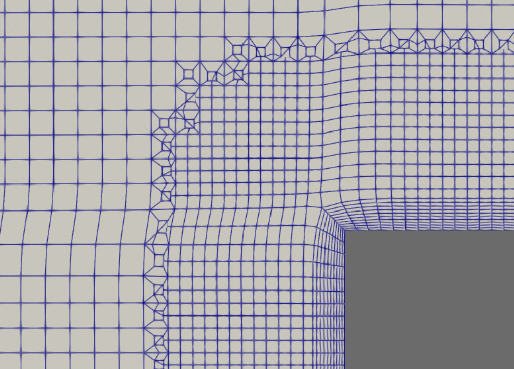

    @HITSC30 您好!最近刚刚接触openfoam不久,也在尝试这样一个湍流边界层下的建筑风压的一个LES算例,同样遇到了您最开头说的边界层网格设置太小出现发散的问题,(我用的SHM参照香港城市大学一篇文章设置的网格,似乎感觉网格效果还好?附图如后)感觉y+与Co数同时满足大涡模拟的要求似乎只能设置十分小的时间步长?但这又不是我们想看到的情况,我试着采用pimpleFoam求解器(据说可以满足大时间步长下的瞬态计算要求)顶着20左右的库朗数得到了顺风向脉动力矩系数远大于平均力矩系数十余倍的“荒谬”结果,我的时间步长与网格大小与一篇使用Fluent计算的文章设置是一样的,但却得不到预见的结果甚至是发散,这让我感到很苦恼又很奇怪。很高兴看到了这篇帖子,看完您们的讨论后很有收获,但似乎还是不太清楚您最后究竟是如何解决得这一问题?是采用譬如说是设置壁面函数的LES,或者是您将时间步长设置的足够小来完成了整个计算?以及是否方便分享下您解决问题后的案例设置以供学习参考?:xinxin: 61a58c3a21eeabd12ff613ea7edc1e4.png 49272ab56a3f21f5f5c09a912a5e268.png cf0d19146cccf3a9a2a952c714d204e.png

    @BznW 您好,所用的case在上文百度网盘链接中。具体发现的原因是,OpenFOAM相对于Fluent计算网格要求更为严格,部分网格fluent可以计算的情况下,FOAM存在发散现象。
