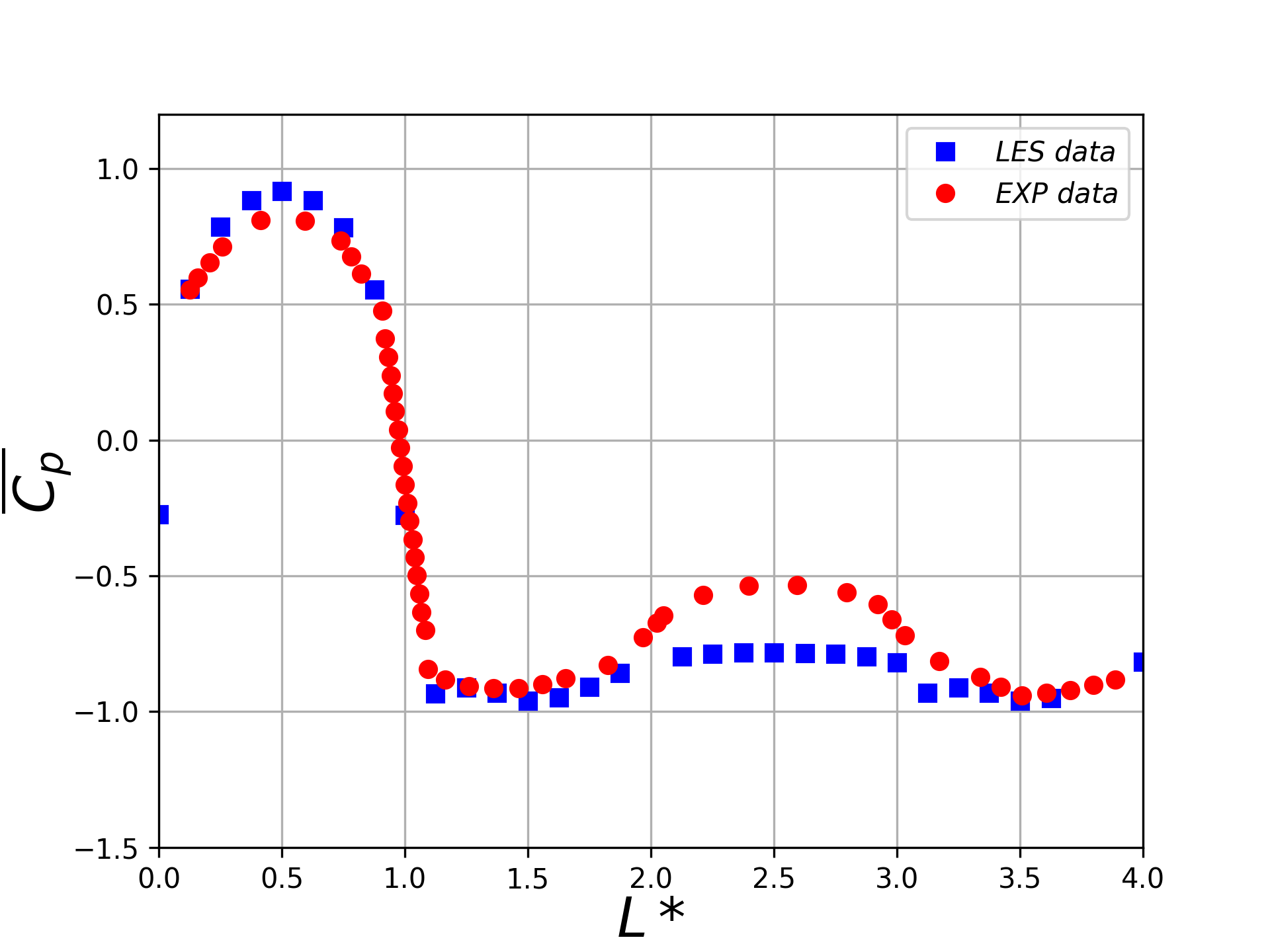

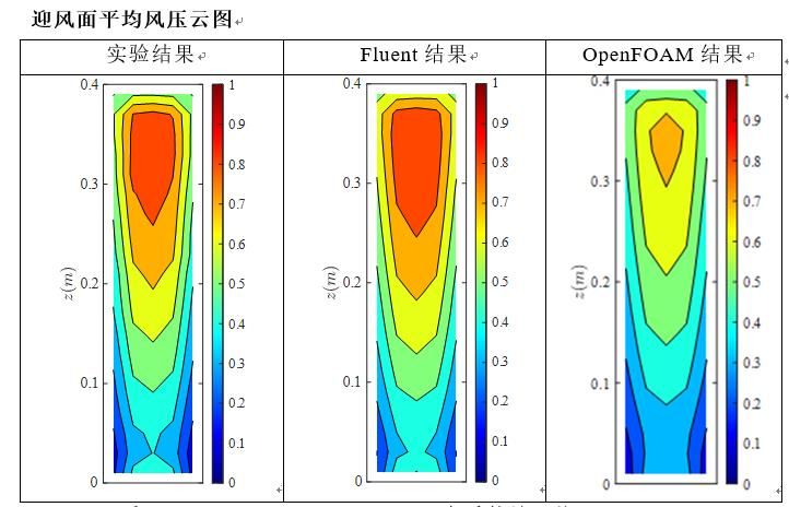

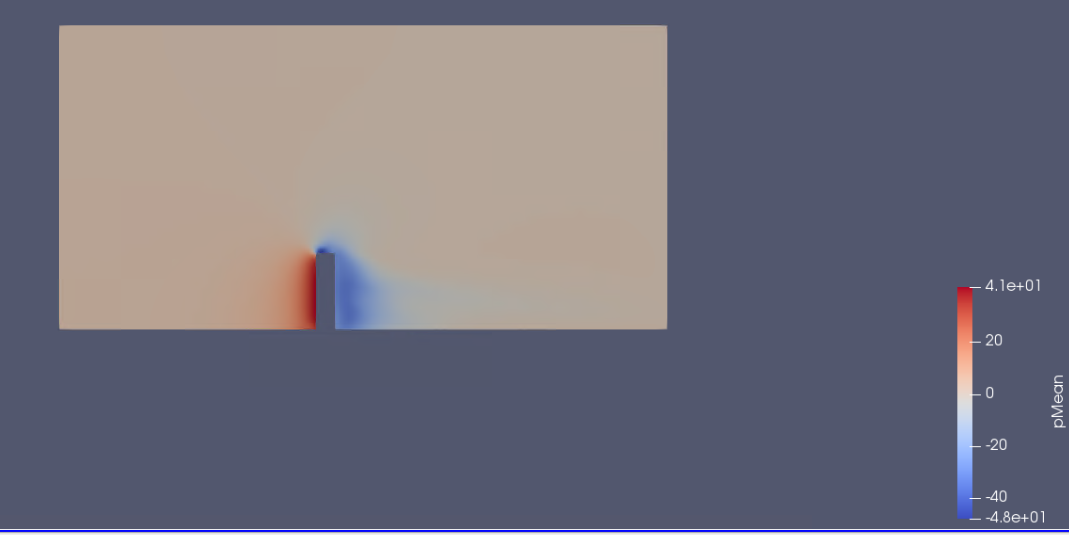

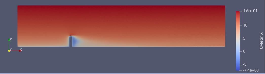

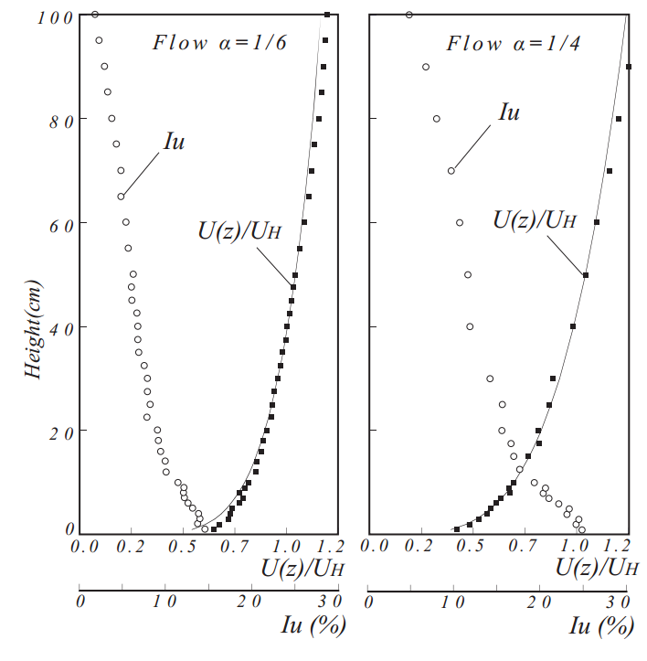

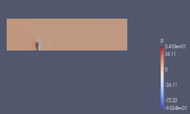

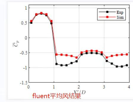

    @李东岳 李老师我上点图给您和各位老师看一下。我们使用了fluent和openfoam进行平均风剖面的模拟。下图是我们得到的结果
    下述是平均风剖面对比:
    d38603dc-8eb9-4d7d-9371-ea32a63a2ae6-image.png d31c28c4-ce2d-4a6f-940c-3dbbc6350826-image.png

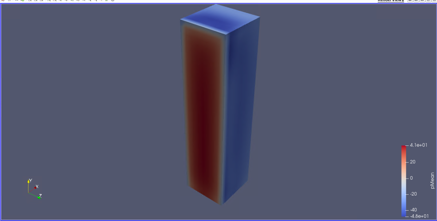

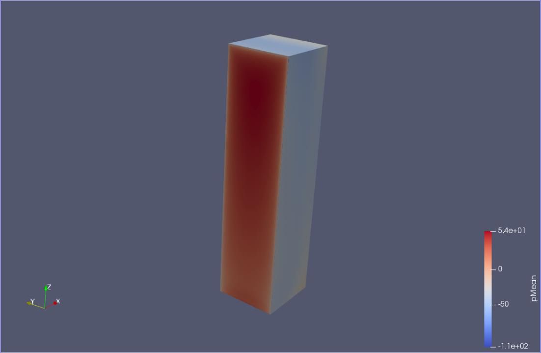

    而后是我用脉动算出来的结果,分别是平均风压和脉动风压
    6ab83099-3059-45b0-af13-498b8594bf0c-image.png 1ecc34a6-123e-48f3-96cd-276e10c33e79-image.png

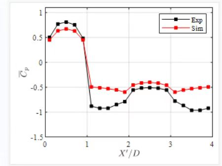

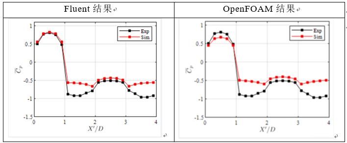

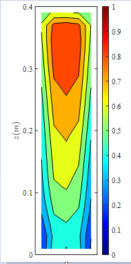

    下述是我的实验数据迎风面风压和模拟的迎风面风压
    e308096f-8953-4986-8b3a-64b3db76940f-1651240747(1).png 494209d6-571b-4cca-b3cc-9996c9ee2fd6-1651240768(1).png
    误差有点离谱:135:
    当前是按照tamura教授的设置帮边界条件、离散格式、求解器、亚格子模型全换了。就是采用的网格和他们的有所区别(他们采用的snappyhexmesh),准备搞个和他们一样的网格试一试。实在不行就只能放弃了
    主要现在用foam用了半年,从一个啥都不知道的小白在师兄和论坛的各位前辈带着下,慢慢的进步对这个东西用习惯了,人菜瘾大。就想证实到底是我设置什么的不行,还是foam可能这方面存在改进。就是最后放弃foam改用fluent算也不让自己后悔。

    @李东岳 目前就是除了网格和他们有所不同之外,我期望的那个数值再也上不去了。现在就是打算试试那几篇论文中的网格生成方法了:134:

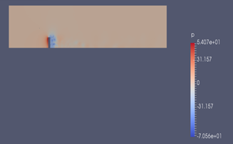

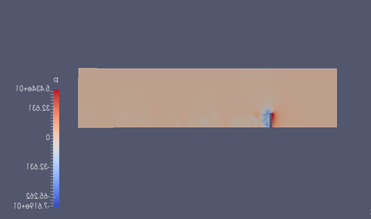

    @李东岳 这是最粗糙的网格所得结果
    这是第一次改善后
    这是第三次改善后
    没得进步空间了:xiezuoye:

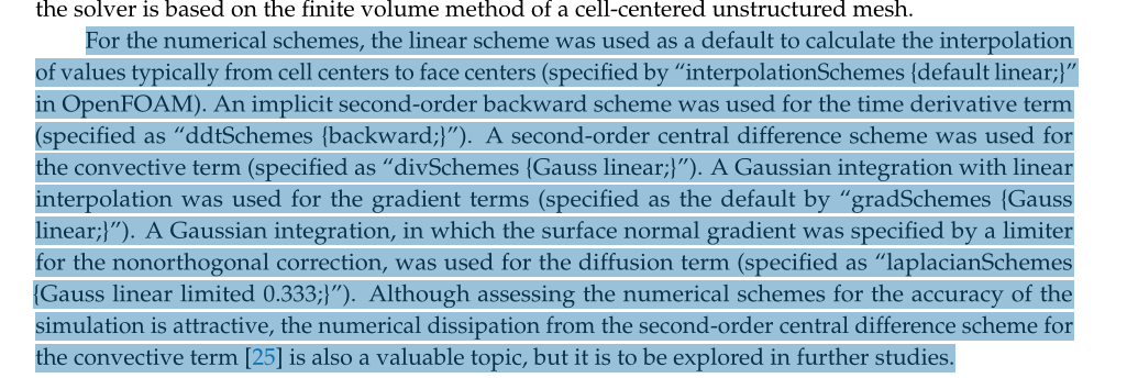

    #25
    @hitsc30
    看你的离散格式,对流项 div(phi,U) 使用的是 linearUpwind,这个格式不适合用于 LES 仿真,数值耗散太大。
    建议尝试一下 LUST,或者 filteredLinear2 这类格式。
    还有,如果用 PISO 求解器,p 不要用松弛。你现在用的是 0.3,这个是错的。
    H 1 条回复 最后回复

    @李东岳 东岳老师,不上纯六面体的原因在于计算量的太大。我的工况很多,想着多面体什么的减少点计算量。涉及到课题的意义,没有办法,2/3高度处看着还行,但是迎风面整体小了0.1。有点点大

    #27
    @xpqiu 感谢老师回复。起始选用这个格式的时候是基于下述这篇论文,当时理解错了,算了一个二姐迎风格式的。后续和在日本留学的师兄交流过。他们那边计算多采用您推荐的lust这个,后续全部改成这个了。您说的piso这个对于field中的p松弛是参考了一篇博士论文,我一直没做深究。我一会上服务器跑一个案例试一试。感谢各位老师的关心办帮助!!!明早跑出结果和各位老师朋友分享一下!

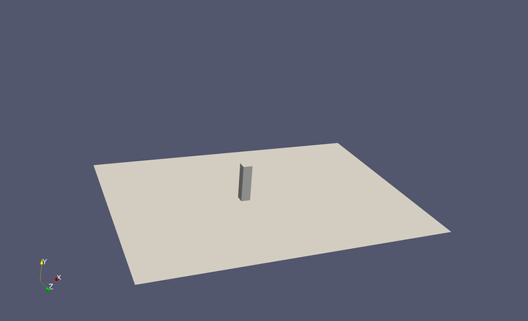

    更新一下,跑了几天。
    1. 两个时间尺度,
      timestep \delta T , 控制Co < 2.
      总运行时长: 第一阶段250个大涡turnover time : 250 * (0.4(H) / 0.5 (friction velocity); 第二阶段100个大涡turnover time .

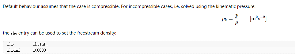

    @hitsc30 突发奇想,foam中对于不可压缩流动计算得到的压力是动压力吗?因上午看见了FOAM官方中的这句话
    参考链接:
    https://www.openfoam.com/documentation/guides/latest/doc/guide-fos-forces-force-coeffs.html
    哨声响起的前一秒,我从未停止奔跑。

    非常感谢 @gtian 提供的模型,最近和一个师弟在模拟TPU建筑时,迎风面风压总是计算整体偏小。我按照提供的模型及边界条件设置再计算了下,有几个疑问,再请教一下:
    1. 速度入口目标值选择问题
    描述:提供的边界条件选用了turbulentInlet,参数设定为referenceField uniform (9 0 0); fluctuationScale (0.02 0.01 0.01);,这是一个平均速度为 9m/s 的均匀湍流场。但是TPU实验用的是指数率平均风速剖面,如下图所示。根据TPU数据库,对于建筑模型1:1:4,风速剖面指数为1/4的实验,参考风速为11m/s,即:$U(z)=U_{ref}\left ( \frac{z}{H_{ref}} \right )^{\alpha},U_{ref}=11m/s,H_{ref}=0.4m,\alpha =1/4$
    问题:入口速度目标值不一致,计算结果跟TPU的风洞实验对比,是否会不太合适?
    2. 平均风压系数的计算问题
    描述:平均风压系数计算公式为:$ \bar{C}_{p}= \frac{\bar{p}}{\frac{1}{2} \rho U_H^2} $,其中 $\bar{p}$ 为平均压力,$\rho$为空气密度,$U_H$ 为建筑物高度处风速。对于TPU指数率剖面,本工况取11m/s。
    问题:对于 9m/s 的均匀湍流场,$U_H$是如何确定?以及由OpenFOAM导出的压力值,计算风压系数时的分母是否需要除以密度$\rho$?
    3. 计算网格边界层设置问题
    在计算钝体绕流问题时,计算域的底面、建筑物表面的边界层,是否需设置到符合壁面函数的 y+ 大小?如果没设置边界层,用了nutUSpaldingWallFunction壁面函数,对结果影响有多大?
    4. 根据 @gtian 提供的边界条件及模型,我们的计算结果
    我们采用Smagorinsky模型计算,其他的边界条件及求解格式都与提供算例一致,也用的是 9m/s 的均匀湍流场。从1s后开始统计平均场,总共计算24s。计算结果如下。可以看出最大平均风压为41Pa,计算最大风压系数约为:$41/(0.5\times 1.225\times 9\times 9)=0.826$。
    5. 前期我们模拟TPU114模型的工况设置及结果
    前期我们模拟TPU114模型设置,见下载地址:
    链接:https://pan.baidu.com/s/161fNMd9disZoZtW-CZgaRg
    提取码:rznq
    用fluentmeshing画的网格,采用groovyBC加载平均风剖面计算,$U(z)=U_{ref}\left ( \frac{z}{H_{ref}} \right )^{\alpha},U_{ref}=11m/s,H_{ref}=0.4m,\alpha =1/4$。
    (1)建筑物平均风压结果:最大平均风压系数为 $54/(1/2\times 1.225\times 11\times 11)=0.728$,而实验值的最大平均风压系数为0.874,差距0.15。
    (2)平均速度剖面:
    (3)OpenFOAM与Fluent结果对比
    ①迎风面平均风压云图
    ②2/3H高度处的平均风压结果。OpenFOAM迎风面平均压力系数结果偏小0.1几,但fluent结果与实验值吻合程度非常好。其中两个侧面和背风面,有旋涡脱落,没有加脉动风,因此模拟结果较差是正常的。由于迎风面结果与平均风剖面大小是比较相关的,正常只加平均风,应该模拟结果是最好的。但目前OpenFOAM结果较差。
    ③除提供的算例设置外,我们尝试过修改网格、边界条件、湍流模型、fvSchemes、fvSolution,但都是这样的结果。可能一直认为加载平均风,OpenFOAM的迎风面平均风压系数应该和Fluent一样很吻合才比较合理,但一直没找到原因。
    本来应该是一个很成熟的计算算例,但实在不知道什么因素影响了结果,请各位大佬指点迷津,实在感谢

    @gtian 我刚刚尝试处理之前的计算结果,如果OpenFOAM输出的风压,转为风压系数时分母不除以密度,结果竟然与fluent的结果非常相似。是否有可能这个原因导致我们的模拟结果一直偏小?所以对于不可压缩湍流,OpenFOAM监测点输出的压力值,是否是除以密度之后的结果?
    G 1 条回复 最后回复

    @coolhhh 先回答一下,不可压下得到的p是p/rho。
    这个非常好确定,你看一下p文件的量纲就能确定。
