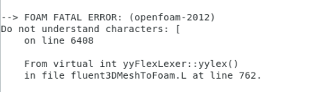

    建了一个简单的模型,通过fluent并入的fluentmeshing划分网格,导入到openfoam中用fluent3DMeshToFoam命令报错。请问fluent在哪里改变自己输出文件的格式;
    为了验证这个问题,在ansys中用mesh功能做了一个简单的问题,导入到openfaom可用fluent3DMeshToFoam命令。

    @hitsc30 要改Fluent Meshing导出的内容可能有点麻烦,不太好定位是什么设置/操作使得写出的文件中包含了这个符号,不如直接文本打开msh文件然后把这里删掉。

    @cccrrryyy 谢谢你的回复,后面我尝试ANSYS换成2019R3版本输出转入FOAM不报错了。感谢!

    你好,我主要做的是建筑模型风荷载模拟。出错的原因可能是我当时Ansys安装时出现了问题,后面从21版本改成了19R3版本。主要步骤是:spaceclaim建模—>fluentmeshing画网格(fluent自带的meshing,取消binary类型)—>导入OpenFOAM,希望对你有帮助。

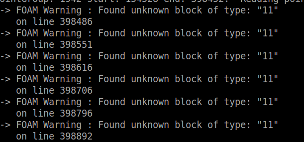

    所以,这个是和版本相关的,我2022R2 遇到相同的error
    还有好多warning
    有可能。openfoam-10可以么。
    之前我看他们有人遇到类似的问题修改msh文件可以处理,但有点具体问题具体分析,不是很普适性
    cccrrryyy 超神
    @李东岳 李老师,这个其实比较容易的。跑一遍fluent转foam的程序,找到报错的地方改掉就好了,我还试过把starccm的格式转成foam的,类似的操作。确实不具有普适性。
