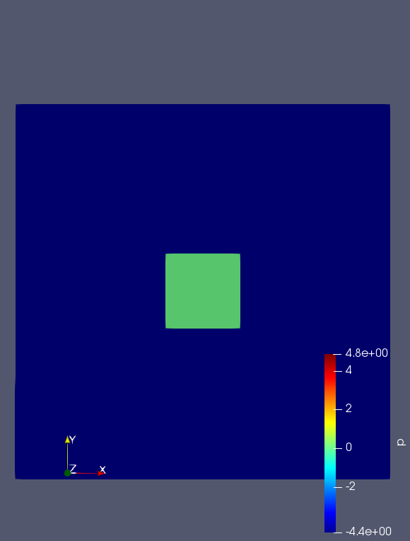

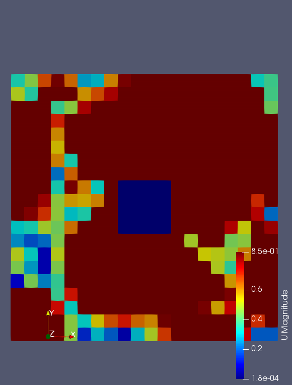

  • 马乔马 离线
    马乔马 离线
    马乔 大神
    #include "fvCFD.H"

    toposetDict
    actions
        // porousBlockage
            name    porousBlockageCellSet;
            type    cellSet;
            action  new;
            source  boxToCell;
            box     (0.04 0.04 -1) (0.06 0.06 1);
            name    porousBlockage;
            type    cellZoneSet;
            action  new;
            source  setToCellZone;
            set     porousBlockageCellSet;
    :wocao:
    装逼没输过,吵架没赢过!
    S 1 条回复 最后回复

    Samuel-Tu
    在 中回复了 马乔 最后由 编辑
    #17
    @马乔 这是建立了一个集合,然后对这个集合赋予不同的粘度吗
  • 马乔马 离线
    马乔马 离线
    马乔 大神
    #18
    modify the matrix, set the value of p and U as 0.
    装逼没输过,吵架没赢过!
    我 1 条回复 最后回复
