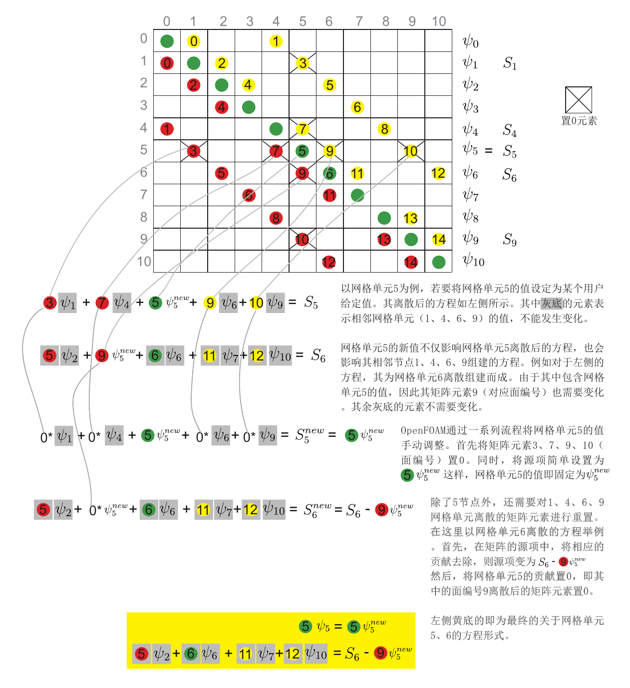

    @马乔 在 OpenFOAM有方法能够使一部分网格不参与计算吗? 中说:
    set the value of p and U as 0.
    可以给出一些有关矩阵修改的参考文献吗?目前也需要对一些给定单元赋值(通过周围正常求解网格单元的值进行插值),OpenFoam中的fixedinternalValue边界条件也有类似功能,但不是很理解。

    #25
            fvVectorMatrix UEqn
                fvm::ddt(U)
              + fvm::div(phi, U)
              - fvm::laplacian(nu, U)
            // 固定值
            labelList cells = mesh.cellZones()["null"];
            vectorField value(cells.size(), Zero);
            UEqn.setValues(cells, value);
            if (piso.momentumPredictor())
                solve(UEqn == -fvc::grad(p));
    可以通过设定一个null区域,然后对区域的网格点强行赋值,但就像我之前说的,总觉得边界处需要处理。也就像 @cccrrryyy 说的,变成了浸没边界法。这个代码只是大体上是个思路,需要更深的研究。可以看看fvOptions里面一些源项的处理,都是操纵矩阵的,比如fixedTempresure,meanVelocityForce等,
    S 1 条回复 最后回复
