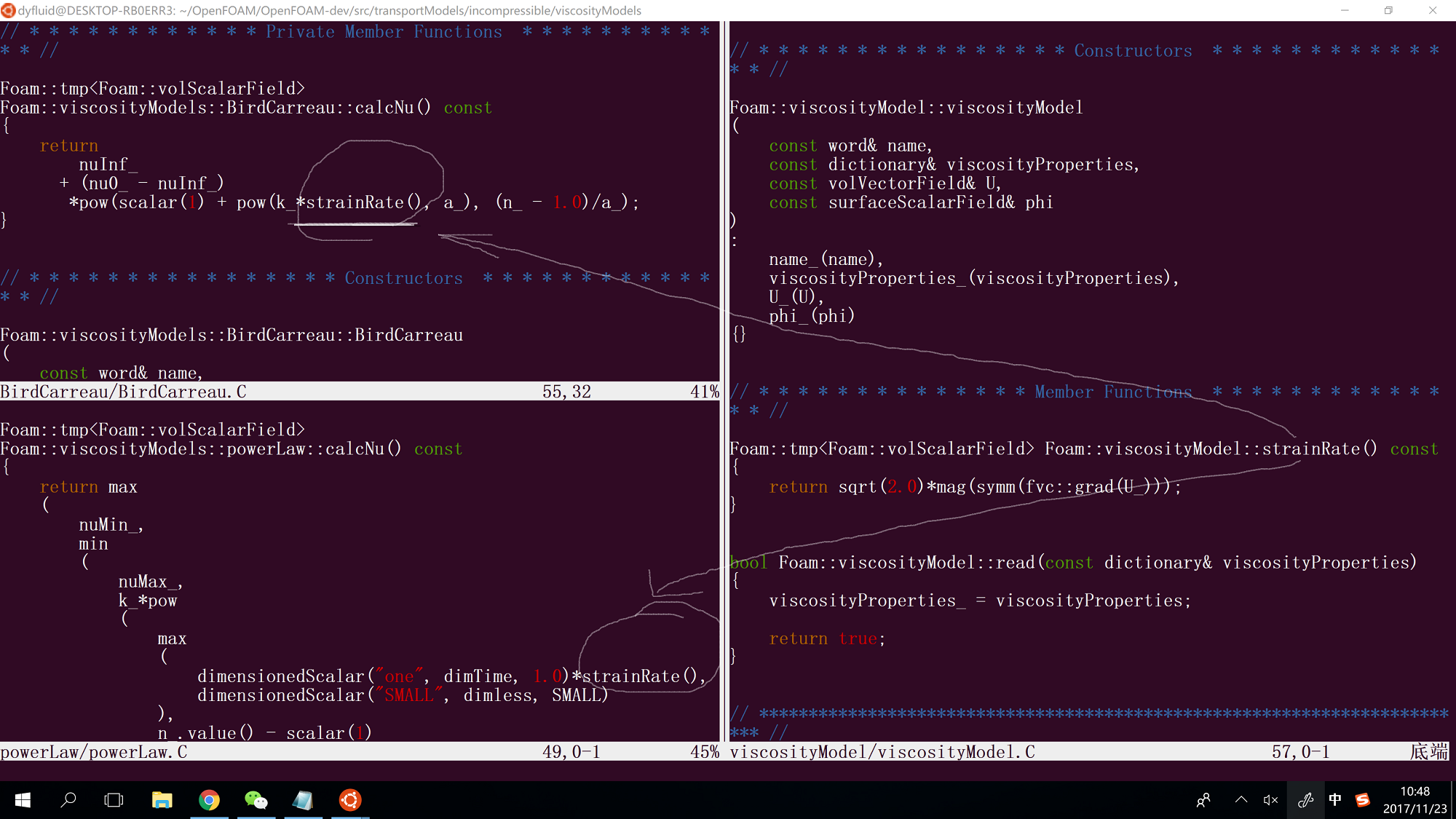

    在OpenFOAM代码中,这种通过继承减少代码复用的情况在每一个类中都可以见到,比如在viscosity粘度模型中,具体的幂率粘度模型以及BC粘度模型都可以调用viscosity(大总管)中定义的strainRate()函数:

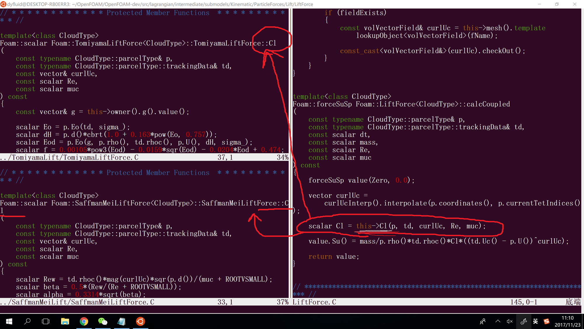

    下面是OpenFOAM中真实的通过多态实现的自动选择功能。在计算升力LiftForce的时候,需要调用升力系数Cl,OpenFOAM把具体的StaffMay升力系数计算方法和Tomiyama省力系数计算方法作为继承类,实现了Cl()函数的多态。
