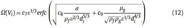

    @东岳 东岳老师,比如我用fluent做液液体系液滴聚并,想写进去一个破碎模型,但是破碎模型里有积分项,我在写UDF的时候应该怎样处理呢,如果直接写进去计算量会不会太大,每个时间步每个网格都得积分一次,我看您的论文里用of 实现过相关模型,恳请赐教,感谢感谢!2019-12-25 20-28-51.jpg 例如这个模型
    #90
    每个时间步每个网格都得积分一次完全不是问题,计算量不大
