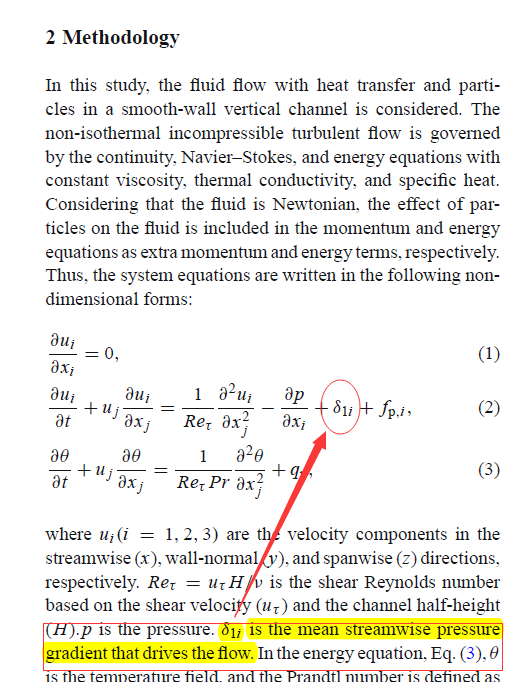

    @李东岳 李老师你好,我正在做气固两相流。想采用这个流场模型来验证我的数值方法,他的平均流向压力梯度该怎么加载,我一直很困惑,还望老师解惑!
    #24
    @落子不悔 你可以试试在速度方程中加个源项压力梯度常量:
    fvVectorMatrix UEqn
                fvm::ddt()
                == gradP
    落 1 条回复 最后回复
  • 落 离线
    落 离线
    落子不悔
    #25
    @李东岳 谢谢李老师的回复,因为我用的是MATLAB编程,所以上面实现最简单的方法是不是就是在速度方程的右边加一个矩阵就行了?如果是加的这个矩阵有什么讲究呢?再次烦请您解答一下!
    #26
    就是在速度方程的右边加一个矩阵就行了?
    应在在你速度分量的Ax=b系统的b上加一个值,好像跟你说的是一个意思吧?
    如果是加的这个矩阵有什么讲究呢?
    应该严格计算而来啊,比如从$\frac{\partial p}{\partial x}$计算而来。
