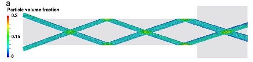

    5. 欧拉欧拉模型在某些情况下不适用,比如颗粒流中的颗粒轨迹交叉(如下图),其中两股颗粒在中心点交叉过去并穿越,欧拉欧拉模型并不能够预测这一类信息。

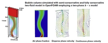

    如果你需要气泡的形状,波浪的表面,你就需要捕获气泡或者波浪的界面,因此你需要使用界面跟踪类模型
    这里的图2得多少网格
    在 中回复了 anubis 最后由 编辑
    @anubis
    图二还不是VOF,是discrete bubble model,相对VOF也便宜不少,网格没有VOF多,具体多少不清楚,哈哈。我手头有那个文献,不过人在机场2018年给你发 :cheeky:
