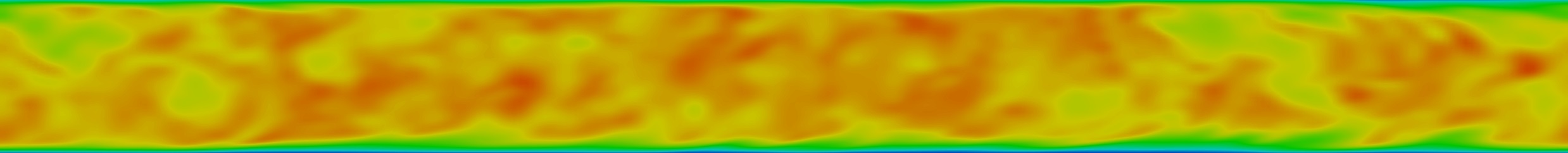

    dns现在阶段解决不了工程问题,而商用软件用来做研究又没太多的人用so,就没开发,OpenFoam有dns方法,可以试试
    OpenFOAM模拟的管道流,DNS

    @youmengtian 如果fluent不适合算DNS的原因是因为FVM的话,那openfoam也是基于FVM,但openfoam做DNS应该是被认可的,这是为什么呢?
    另外fluent和openfoam的laminar模型不知道是不是一样的?
    谢谢。
    一样的
    我倒是觉得现在Fluent被定义工程应用了,OpenFOAM被定义学术研究了。DNS本身偏学术,因此用OpenFOAM的多

    @东岳 上述OPENFOAM算的DNS管道流,用的几阶格式? OPENFOAM用有限体积,大家基本也就用到二阶吧?

    @yishanbb2018 总体来说二阶最高。一些梯度格式能到4阶,但总体来说还是2阶
