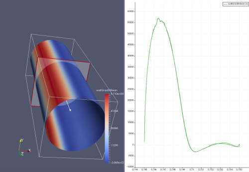

    被你搞晕了。。。说一下我是怎么分离点的吧。
    1. 修改wallGradU的代码,让它读取UMean,写出wallGradUMean。
    2. 得到wallGradUMean后,用paraview对圆柱表面的patch做slice,提取圆周上的点的wallGradUMean的值,保存到一个csv文件里。
    3. 用python写个脚本,读取并处理csv里面的数据,将wallGradUMean投影到圆周表面的切向方向。投影后的值出现正负变化的时候即为分离点。
    yhdthuY 1 条回复 最后回复

    @wwzhao 你好,我有个新思路,是直接在of代码中改的,具体如下:
    想办法求取每点的切向量,其方向在上下半圆都是流动的反向,之后与以UMean计算的snGrad做内积
    实现这个切向量的方法很简单,就是用一个vector(0,0,1)与面法向量做叉积,再乘以面法向量在y轴的投影正负号函数
    这是最后的效果图:
    长风破浪会有时,直挂云帆济沧海

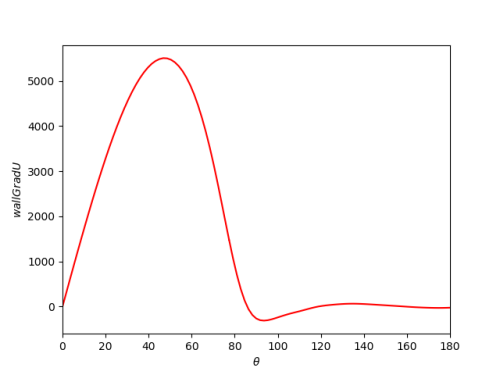

    @yhdthu
    这个是我的结果,纵坐标已经处理过,分离角85.8度。

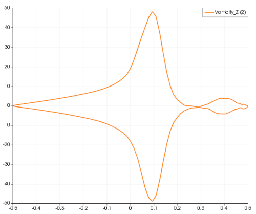

    求出平均速度之后,用ParaView的 GradientOfUnstructuredDataSet 直接计算vorticity在Z方向上的分量. 不用动代码,只需要ParaView 5.2.0 版本以上。0_1495565337045_vorticityZ.png

    @random_ran 这个我也试过,还要再次处理,我觉得有点麻烦,所以改了代码,我比较懒😂

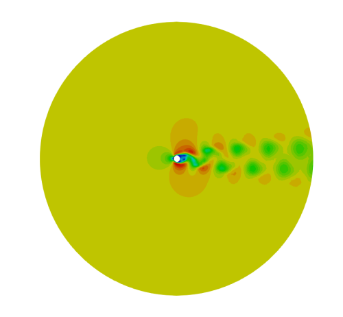

    @random_ran 这个圆形正交网格正交性确实很好,我也是做一个圆柱绕流DNS的算例验证Re=3900,刚开始采用o型网格感觉网格质量不是很好,计算效率不是很高。想换成此篇文献中的圆形正交网格,但不知道这样的网格边界条件是怎么设定的,比如说出口,入口的边界是半圆吗?希望你能解答一下疑惑
    yfleungY 1 条回复 最后回复
    #80
    最近在准备课程的算例,有一个就是圆柱绕流,我找了找文献,目前圆柱绕流期刊里面大部分都是这种圆形网格。
    不知谁那有文献做过矩形网格和圆形网格的对比研究?
    @random_ran
    你那个更换计算网格之后好像结果明显提高很多?
    B 1 条回复 最后回复
