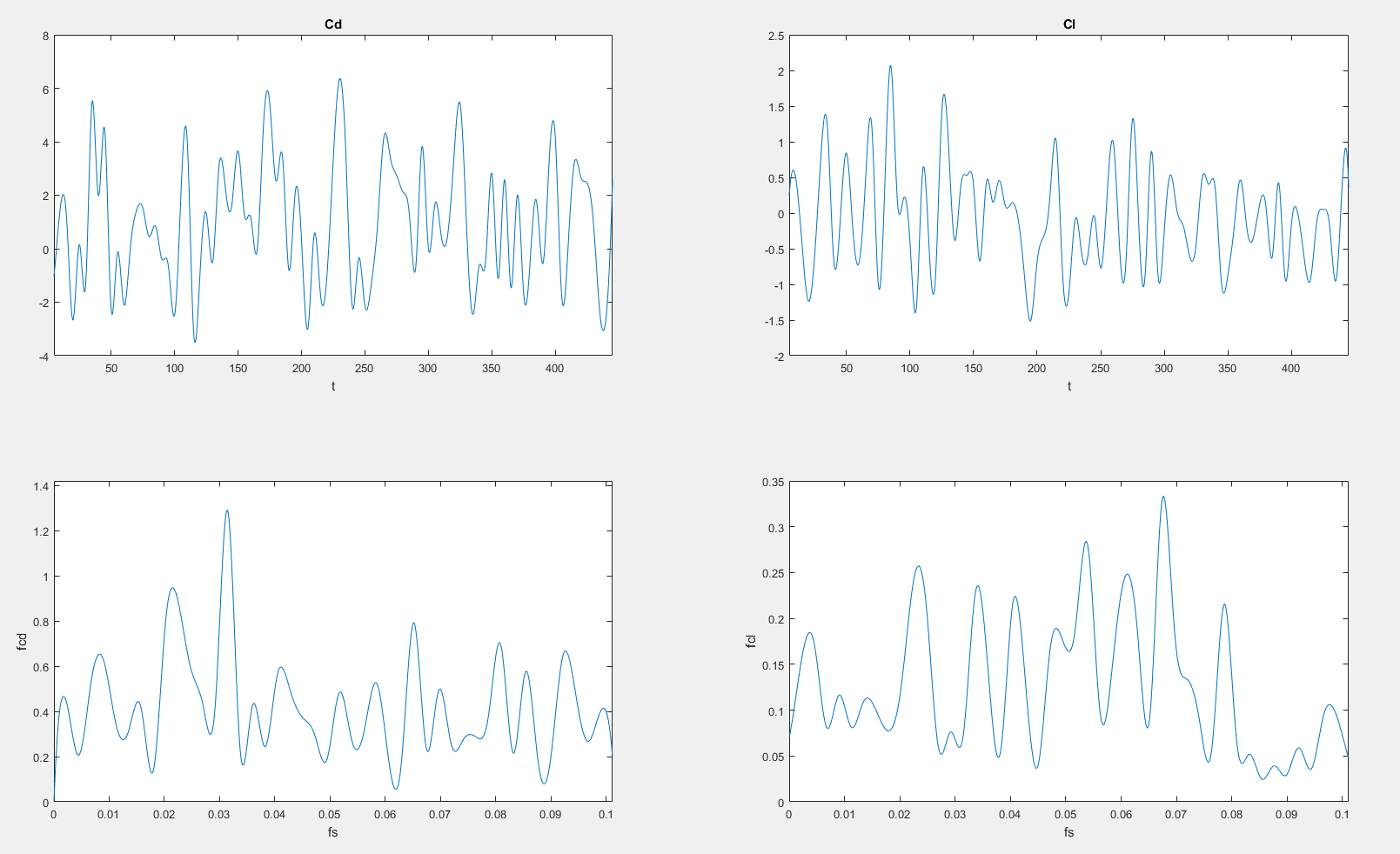

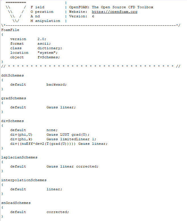

    @random_ran 你好,我初步尝试使用dynamic K Eqn对Re=2e5情况下的D=1m三维圆柱绕流进行了计算,计算了25个周期,但是升阻力系数曲线始终没有出现任何明显的周期现象,甚至Cd出现了负值,Cd,Cl频谱曲线也十分混乱,
    经过初步检查,我认为有以下几种可能:
    1,计算时长过短
    2,离散格式设置有误
    3,Z方向节点过少
    请问您在调试过程中是否遇到同样的问题,是怎样解决的?如果没有,您对解决这一问题有何建议与意见?先行谢过!
    计算域如下

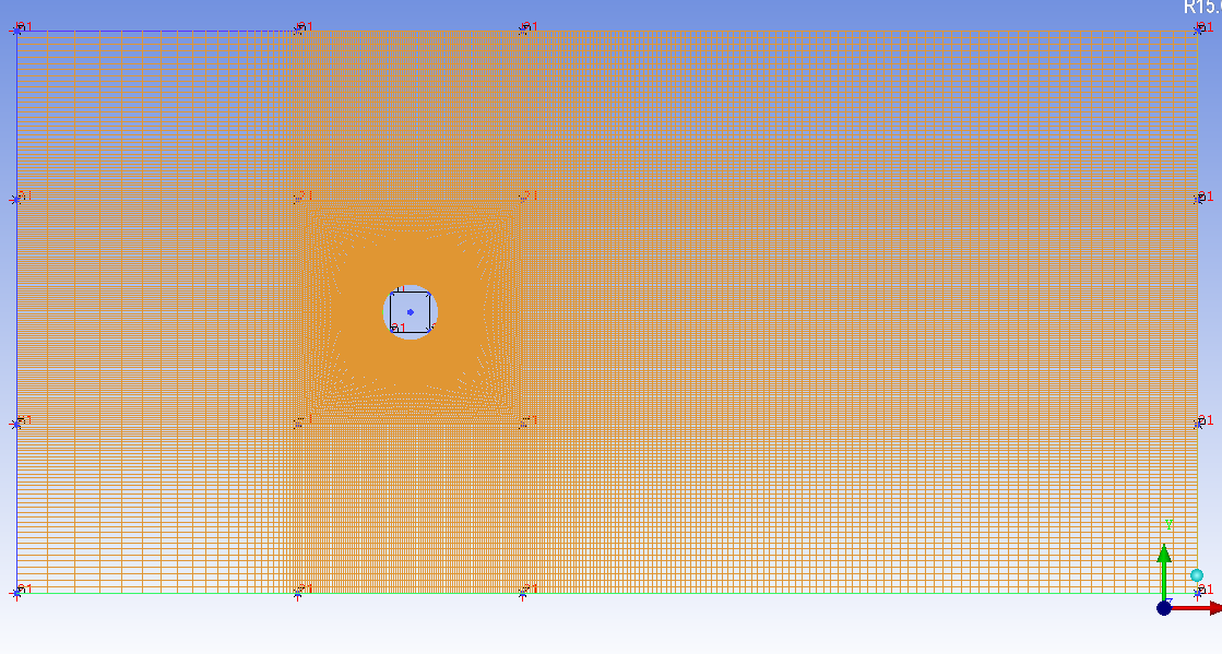

    近壁核心区是一个4D*4D的矩形,进口到中央矩形的距离为5D,出口到中心矩形的距离为11D,两侧距离中心矩形距离都是3D。
    近壁核心区的布置如下图
    离散格式如下
    边界条件如下
    R 1 条回复 最后回复

    @流散然
    我曾尝试过用 dynamic k-eqn 子网格,也出现了负 Cd 的情况。
    我是把计算域从方形改成了圆形之后,Cd 就再也没出现过了。 相对于矩形计算域,圆形计算域的控制参量要少很多。本来临界雷诺数下,流场性质就非常受微小波动的影响,所以要尽可能减少无关因素的影响。
    • 时间步长过短,按道理讲应该是更准确,但我也遇到过减小时间步长,反而出现更大的误差,而原因也非常不好去找;
    • 离散格式的问题,我没看出啥问题,或许论坛中其它人能看出些什么;
    • 展向, 一般 πD,但是节点数还要看你 2D 网格,比如 Cheng, W. et al. (2017) TABLE 2 Case S7 的网格 2048 x 512 x 192 (周向 x 径向 x 展向), 总网格数 201326592;
    如果你的计算资源不够, 可以试试 DES 家族 (DDES,IDDES)。
    参考资料: Cheng W, Pullin DI, Samtaney R, Zhang W, Gao W. 2017. Large-eddy simulation of flow over a cylinder with from to : a skin-friction perspective. J. Fluid Mech. 820:121–58
    Yours in CFD,
    Ran
    好 1 条回复 最后回复

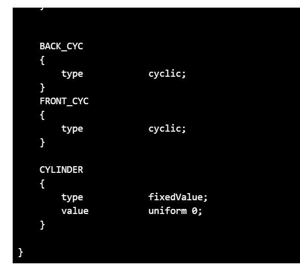

    • 2,在您的论文中,我注意到您在近壁使用了Spalding的壁面函数,我想问下您的壁面函数是在nut文件中设置的么?使用壁面函数后,近壁y+为多少,周向节点与展向节点有是否需要相应的做出调整?

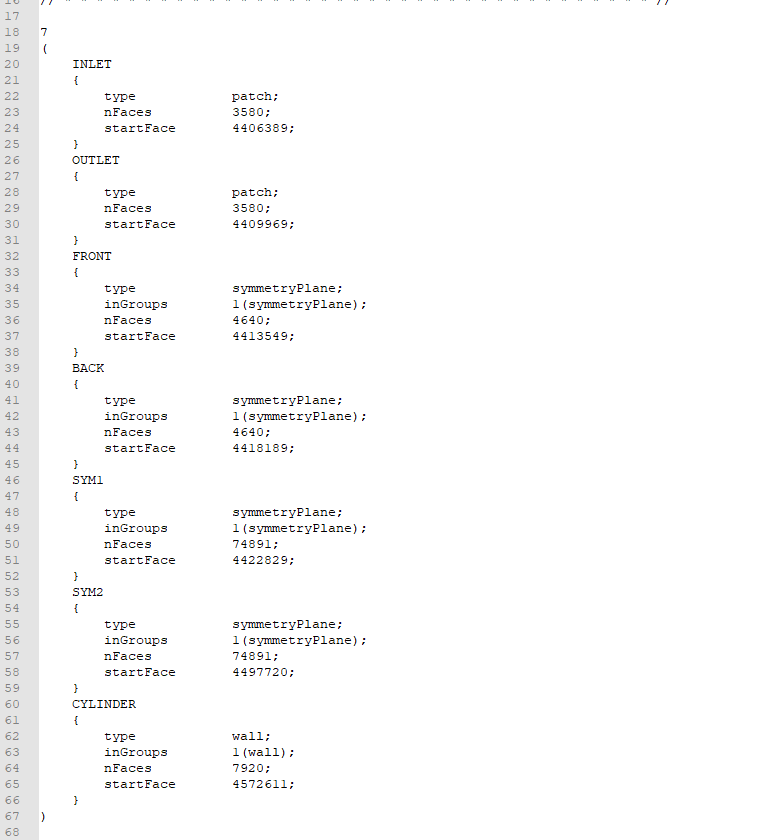

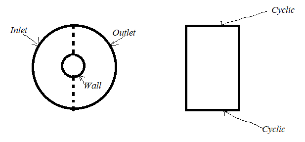

    • 3,我想和您确认下圆形网格的划分,您是边界条件是这样设置的么?
    • 4,使用dynmaic kEqn模型的时候k的初始值应当怎样设定?对计算结果有何影响?我虽然知道k是亚格子动能,但是不知道如何在inlet处设置,我现在在出口处暂时使用fixedValue格式的湍动能作为替代。

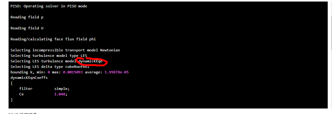

    • 5,我注意到您在论坛中发过如下帖子

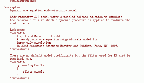

      我查找了4.1的dynamickEqn的头文件
      通过对比论文我确认了OpenFOAM中源代码与头文件中声明的模型一致
      但是您在论文中使用的LES为
      您在毕业论文中更换湍流模型的原因是什么?是因为计算结果的好坏么?还是其他的原因?
    参考文献:Kim, W.-W., & Menon, S. (1995). A new dynamic one-equation subgrid-scale model for large eddy simulations. In 33rd Aerospace Sciences Meeting and Exhibit.

    1. 负 Cd 肯定是什么地方不对。原因的话,网格的设计,计算时间步长都会有影响的。我自己的经验是网格影响的更厉害。
    2. 我做的模拟中有 LES (Re3900),剩下的是用的 DDES。 湍流粘度我是从摩托车那个算例直接考过来的,没有做调整。我之前的数据都已经打包起来了,但用的很暴力的打包方法,导致现在拆包的时候,时间比较长,耐心等待一下,我再确认一下
    3. 就是这种计算域, 2D 用 ICEM 画 然后 拉伸成 3D
    4. 同样,参考摩托车算例。 我用的是 turbulentInlet,考虑到 Re 的数量及;我有做过类似敏感性的测试,发现均值参数受影响不大。 我用的应该是 one equation eddy-viscosity model 不是 dynmaic kEqn,
    5. 那个帖子中是我的试算,应该不是最终的计算。 换湍流模型的目的很简单:计算资源不够做 LES。

    2. 最明显的区别是 kEqn 的 Ck 是 0.094 而 dynamicKEqn 则是速度场做了过滤。
    +    //-kEqn           Ck_
    +    //-kEqn           (
    +    //-kEqn               dimensioned<scalar>::lookupOrAddToDict
    +    //-kEqn               (
    +    //-kEqn                   "Ck",
    +    //-kEqn                   this->coeffDict_,
    +    //-kEqn                   0.094
    +    //-kEqn               )
    +    //-kEqn           )
    +    //-dynamicKEqn    const volScalarField Ck
    +    //-dynamicKEqn    (
    +    //-dynamicKEqn        simpleFilter_(0.5*(LL && MM))
    +    //-dynamicKEqn       /(
    +    //-dynamicKEqn            simpleFilter_(magSqr(MM))
    +    //-dynamicKEqn          + dimensionedScalar("small", sqr(MM.dimensions()), vSmall)
    +    //-dynamicKEqn        )
    +    //-dynamicKEqn    );
