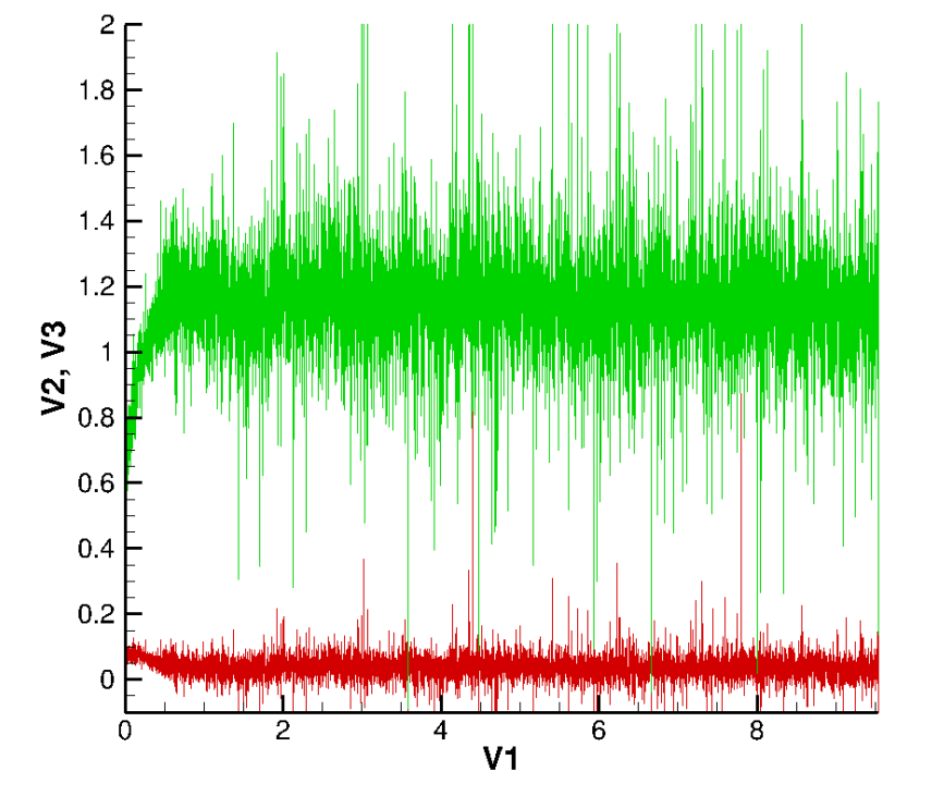

    @random_ran
    老师您好,看了你的不少评论受益匪浅,我目前也在做圆柱绕流仿真,雷诺数为100000,但阻力系数升力系数一直不理想,自己不知道咋调试,能否帮忙看看问题在哪?

    #126
    @Jean 粗略一看,你需要多算一段时间看看
    J 1 条回复 最后回复

    @李东岳 李老师您好!目前大概跑了20天左右,具体胜利阻力系数如下
    但是升力系数似乎有些问题,不知道问题可能在哪,不知道要怎样处理,您能否帮忙看看,非常感谢🙏🙏🙏🙏🙏🙏🙏
    #128
    跑了20天?多少万网格?
    J 1 条回复 最后回复

    @李东岳 李老师您好,网格4140024,y+=1.0
    #130
    400万网格为啥跑了20天,你多少核。
    400万不行,debug不动,用的什么湍流模型,流场看起来稳么,有越界么
    J 1 条回复 最后回复

    @李东岳 用了112核,目前case还可以跑,没有报debug,湍流模型用了DDES,是放到超算平台跑的,由于文件下载挺麻烦的,所以目前主要是看了这个力系数,关于云图啥的还没有查看
    #132
    圆柱扰流?你这个cl好像确实要起飞的节奏。。也降不下来。我不知道啥情况,你要不要看看云图有没有错误。你这跑20天太难debug了。你随便调整一个设置都要算20天。太难搞。按道理来说圆柱扰流这种特别简单不应该如此。
    #133
    不对,我把cd跟cl这两个线看混了。我刚才发的帖子作废。我觉得你可能需要继续多算一段时间
