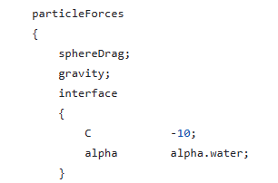

    @溯光 你可以用自带的算例尝试一下把C设为0,看看怎么样,我觉得这个比较挺有意思得

    测试结果怎么样?
    溯 1 条回复 最后回复
  • 溯 离线
    溯 离线
    溯光

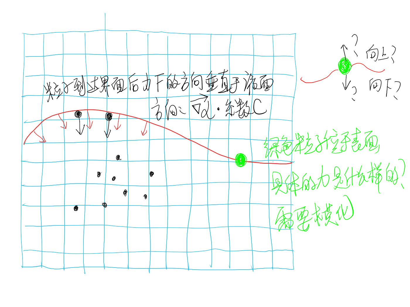

    @东岳 老师您好,我把C设置为一个很小的数(1e-8),颗粒可以穿过自由表面,但是有个问题想再请教您一下,对于代码和这个方法的方程我不太懂,但是我的师兄看了一下觉得这个求解器在求解颗粒处于液相和气相中时是没问题的,但是在求解颗粒在自由表面中时算的力应该时不对的,因此如果我想利用这个求解器计算波浪爬坡过程中,波浪对于斜坡上颗粒的运动的影响就会得到不准确的结果,但是他也不太确定是不是这样的,所以想请教您一下!
    是存在这个问题,看下图。
    你有几种options:
    • 不考虑绿色颗粒这种润湿效果,类似波浪速度很快直接淹没颗粒
    • 如果不考虑润湿效果,不能模拟颗粒漂浮。如果考虑颗粒恰巧位于波浪自由界面的一瞬间(应该非常小),可以研究单颗粒甚至多漂浮,然后再把它考虑进去
    第一方方法更简单,第二种方法偏向流体力学,可以发10篇SCI类似JFM之类
    溯 1 条回复 最后回复

    @东岳 谢谢老师的答疑!我想先采用简单的方法试一下,所以如果采用第一种方法的话,只需要把C改得很小就可以了吗?
    在 中回复了 溯光 最后由 编辑
    @溯光 是的。你试试,看看怎么样

    #22
