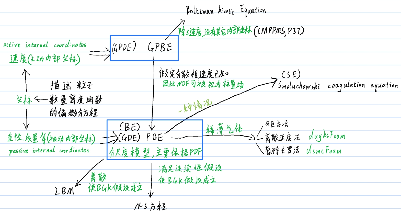

    • 这是多相流笔记里第十一页,拥有一堆小名的是GPBE。

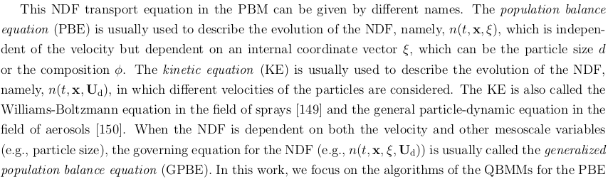

    • 这是手稿(Quadrature-based moment methods for the population balance equation: an algorithm review)里第四页,拥有一堆小名的是PBE。
    • 搜了搜其他文献,拥有一堆小名的好像是PBE。

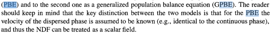

    • PBE和GPBE的关系,是假定分散相速度已知。在fox的文献中搜到的:
    • 最迷惑的是 Boltzmann equation 和 Boltzmann kinetic equation
      Boltzmann equation 就是PBE。而Boltzmann kinetic equation是GPBE->除了速度,没有其他内部坐标->得来的。

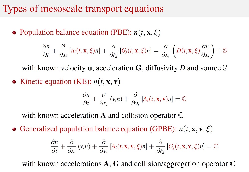

      fox那本特别贵,封面一个方形里很多球球那本书37页:
    BE和BKE都是GPBE不同条件下的表达。那BE和BKE有啥不可告人的关系么?:xinlei:
    看着他俩那么像,找不出来关系真是浑身难受。。。
    数量密度函数不包含速度但包含其他变量是PBE,数量密度函数只包含速度是KE,数量密度函数包含速度和其他变量是GPBE。GPBE可以degenerate为PBE和KE
    对了,提醒下,PBE和PBM有一丁点区别。PBM是模型,PBE是方程。模型可以用各种不同的方程来描述。当然了很多的文章PBM和PBE都当成了一个。个人觉得其实无所谓。但在用于区分GPBE、PBE、PBM的时候就有区别了

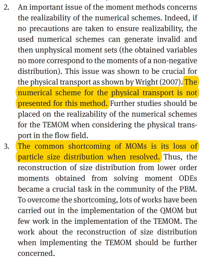

    #17
    这是我在你们老板文章(Rev Chem Eng,2017)里面看到的,相当有的搞。第一个问题涉及到CFD-TEMOM耦合的高阶格式,第二个问题涉及到NDF重组,第一个绝对JCP量级,第二个能发化工、气溶胶顶刊
