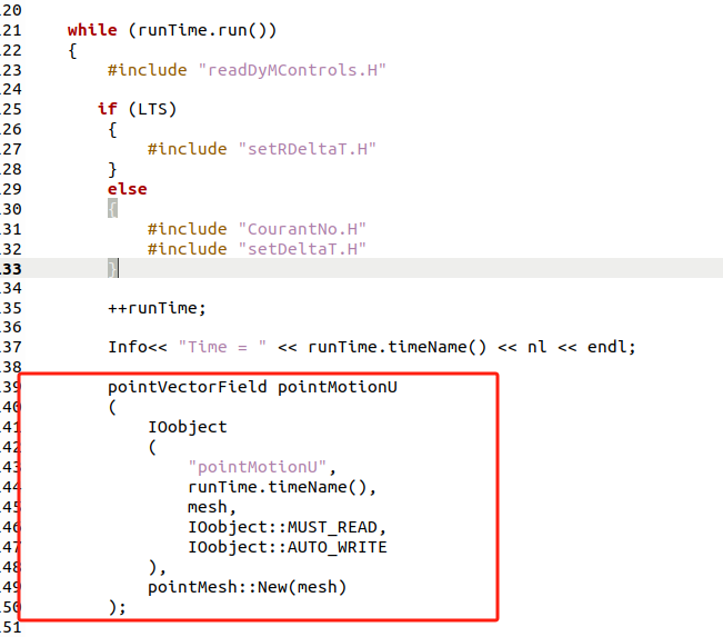

    @coolhhh 大佬,我把main函数主体放进了python中,利用python可以控制pimplefoam来进行求解,并且可以将每个时步文件的动边界速度pointmotionU进行强制的实时修改,这个时候如果我想让pimplefoam能够时刻读取新的pointmotionU是否就是将pointmotionU的读取和写入功能放在runtime里面?像下面的截图里面一样?52b9dcd0-6936-48c7-a533-9b7105465a1b-image.png

    @yzxwh
    1. 我没用过pointVectorField定义场,这是定义边界场吗,测试是否可以运行?
      我看这个帖子的#9楼,是通过获取边界的patchIndex调用的边界场。
    2. 类似pisoFoam这些求解器,定义场只要一开始定义一次即可,把定义场写到循环前面。每个时刻就会自动读取时间文件夹中的数据
    3. pointmotionU是自己直接生成文件的吗,那就不需要AUTO_WRITE,可以设置为NO_WRITE。是否用的并行计算,自己强制改pointmotionU,在不同processor文件夹中修改数据是否挺麻烦的?

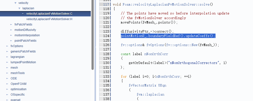

    1. velocityLaplacianFvMotionSolver.C里边有个updateCoeffs(),正常是通过这里更新数值。如果自动生成的pointmotionU一直都是一样的,考虑在updateCoeffs()前强制增加读取文件试试
    pointmotionU_.read();

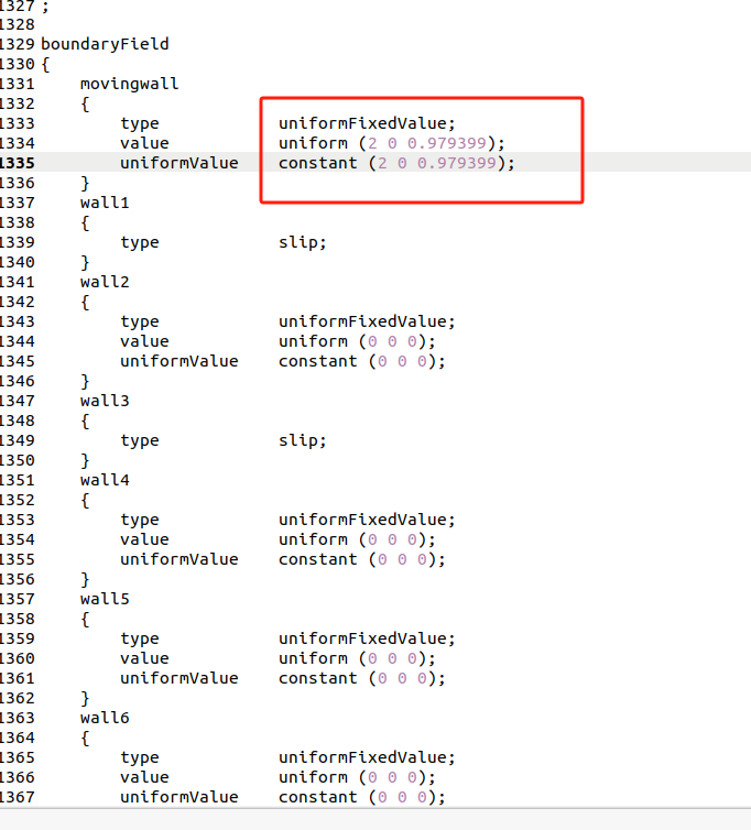

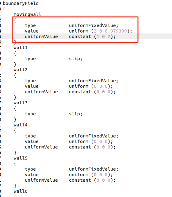

    @coolhhh 万分感谢大佬的指点,回答一下第一点:后面生成的pointmotionU的确是不一样的,我可能表达有误,由于圆管的运动是通过别的软件生成决定的,所以圆管的运动数据是实时传输到of里面的。of里面的动边界相当于我另一个软件的圆管,但他的运动完全由那边所决定,我的想法是在运行过程中修改最新时步的pointmotionU文件最下面几行的边界条件代码,举个例子2126c159-9a22-41da-965e-7df8510e0cb9-image.png 如第一张图所示这是当前最新时刻的边界速度,我通过python强行修改了这个边界速度如下图f45679d5-af92-493a-a261-8bcd9a99fba4-image.png
    我是想让下一步能够以修改的边界条件进行运算,以此类推,往后每一步都会修改边界速度,然后下一步以新的边界速度运算,不过我的尝试没有成功,pointmotionU边界的读取似乎只与初始时刻相关。

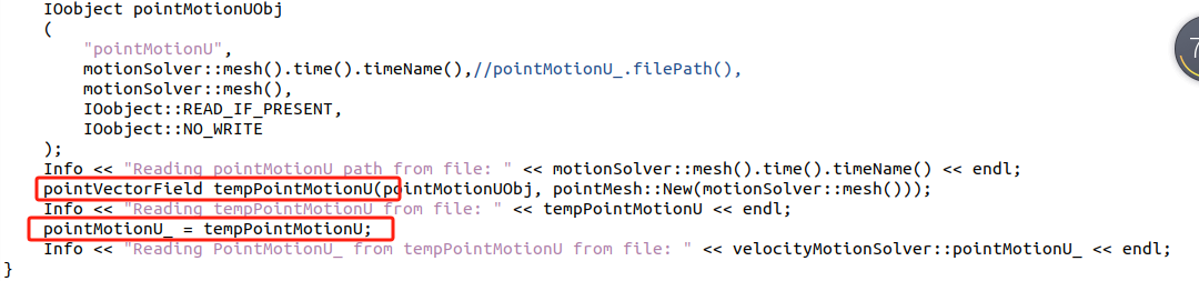

    @coolhhh 大佬,我这边在velocityLaplacianFvMotionSolver.C添加了读取文件的代码pointmotionU_.read();文件的确是每个时步都被读取了,但是读取的边界条件一直是修改之前的。我还采用赋值的方法强行给pointmotionU_赋值,代码如下
    强制读取当前时刻修改后的pointmotionu的数据存到temppointmotionu中然后再赋给pointmotionu,两个结果都在运算中打印出来了,结果发现,temppointmotionu是成功读取修改后数据的,但是赋值后的pointmotionu依旧是修改前的数据。是否是该类型无法被直接赋值,望指点。

    #19
    @yzxwh 最后输出语句如果直接写pointMotionU_ ,输出结果会等于tempPointMotionU吗?不能直接等于应该会报错的,可以再新建一个tempPointMotionU2,直接幅值tempPointMotionU2 = tempPointMotionU;看看输出结果
    Info << "Reading pointMotionU_ from tempPointMotionU from file: " << pointMotionU_ << endl;

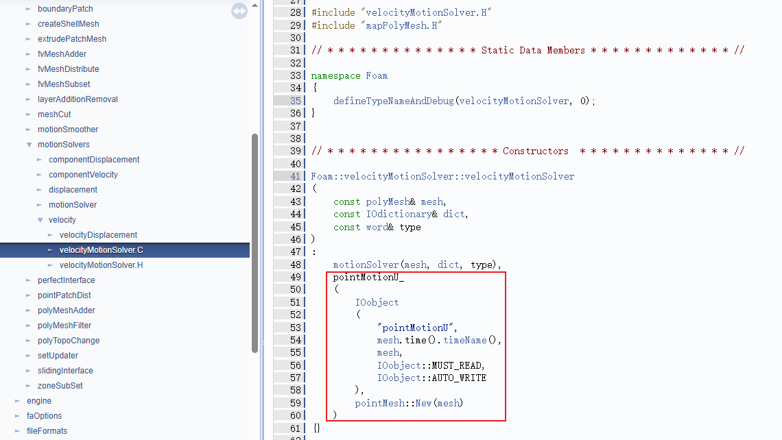

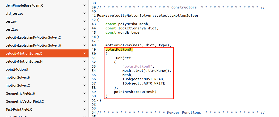

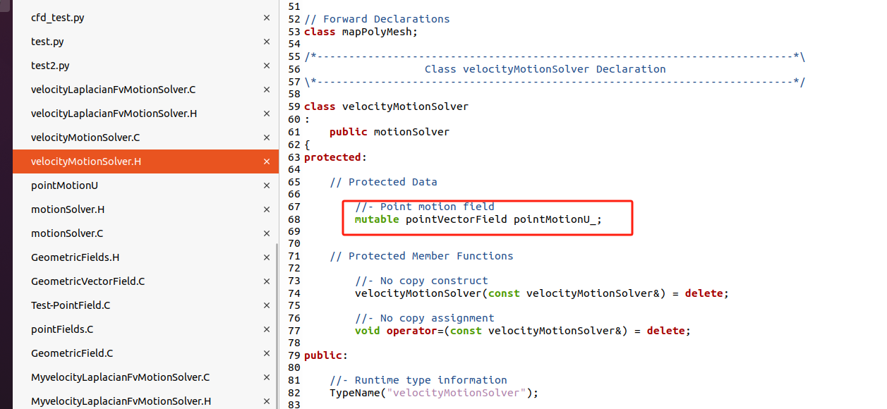

    @coolhhh 大佬,我已经尝试过了 直接幅值tempPointMotionU2 = tempPointMotionU;是可以的,但是pointMotionU_ 还是没办法被赋值到,同时也不存在报错的问题。这是由于pointMotionU_ 是存在于velocityMotionsolver中的protected类型所导致的吗? 1ed5ade4-6108-4e56-b4dc-3d0fb381956e-image.png
    下面是velocityMotionsolver的C文件构造函数中初始化列表进行初始化的。
    新手小白不太明白,望指点。

    意思是赋值完,直接 Info << pointMotionU_ 也结果有误?
    你是把赋值pointMotionU_ 写在velocityMotionsolver.C文件中吗?还是写在这个函数外边?关注变量的作用域范围,可以把velocityMotionsolver理解为一个子函数,在子函数定义的pointMotionU_为局部变量,如果在这个函数外边重新定义变量赋值的话,并没有修改子函数中的值

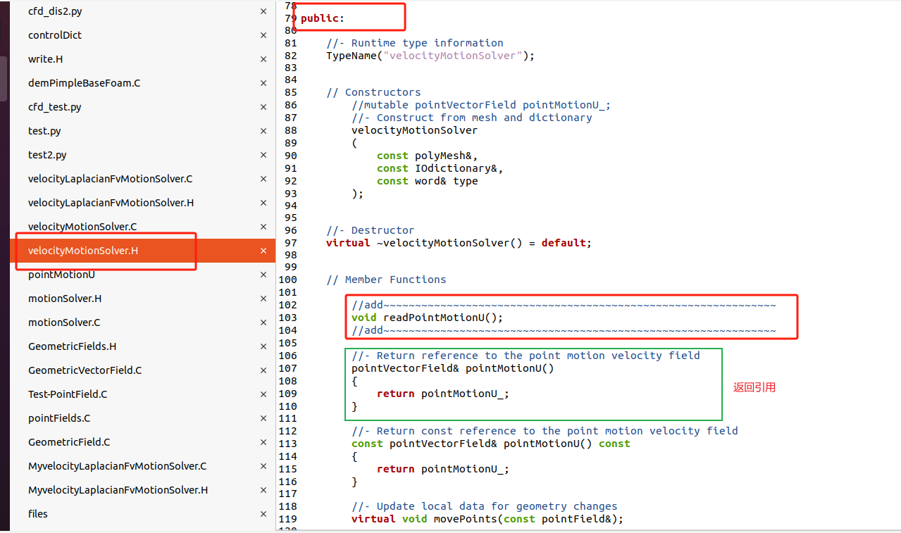

    @coolhhh 大佬,赋值之前与赋值之后的PointMotionU_输出是一样的。我是在velocityMotionSolver的类的public类型中添加了一个成员函数readPointmotionU();
    并在其中进行了tempPointmotionU的读取与对PointmotionU_的赋值操作,如下:
    然后我在velocitylaplacianfvmotionsolver的c文件中调用了这个函数:
    我这样算是在子函数中定义的变量吗?

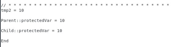

    1. 看起来没问题,我也按照你的问题写了个简单例子测试,输出结果是正确的。
    #include "fvCFD.H"
    class Parent {
    protected:
        int protectedVar = 5;
    public:
        void modifyVariable() {
            int tmp = 10;
            int tmp2 = tmp;
            Parent::protectedVar = tmp;
            Info << "tmp2 = " << tmp2 << nl << endl;
            Info << "Parent::protectedVar = " << Parent::protectedVar << nl << endl;
    class Child : public Parent {
    public:
        void accessParentFunction() {
            Parent::modifyVariable();
            Info << "Child::protectedVar = " << Parent::protectedVar << nl << endl;
    int main(int argc, char *argv[])
        #include "setRootCase.H"
        Child child;
        child.accessParentFunction();
        Info<< "End\n" << endl;
        return 0;
    1. 看到velocityMotionsolver.H函数中有个返回引用函数:pointVectorField& pointMotionu(),试试能不能创建一个引用,然后修改引用的值,看看结果会不会变化。
    pointVectorField& pointMotionURef = pointMotionU();
    pointMotionURef = tempPointMotionU;
    Info << "pointMotionURef = " << pointMotionURef << endl;
    Info << "pointMotionU = " << pointMotionU_ << endl;
    Y 1 条回复 最后回复
