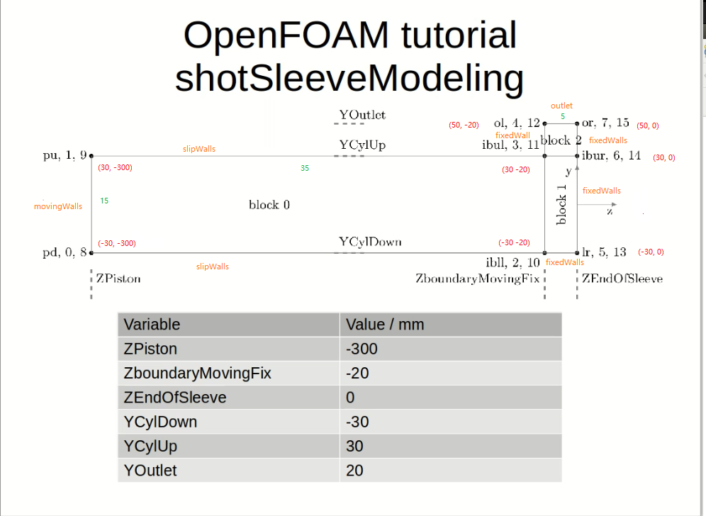

    大家好,我在学习一个shotSleeveModeling的动网格案例,几何模型如下,运动边界为movingWalls;

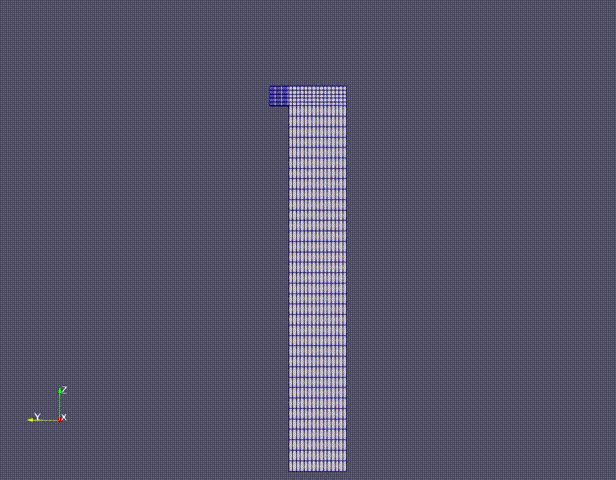

    movingWalls边界的往复运动如下图所示:
