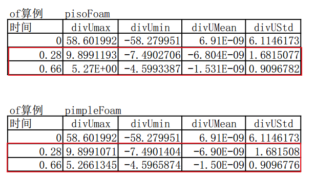

    参考李老师的icoFoam解析,PISO算法在根据式(32)计算得到p∗,再根据式(31)得到 U∗∗,此时的U∗∗应该满足零散度条件:∇⋅U∗∗=0。
    但是在计算of2206自带一个算例:Decay of homogeneous isotropic turbulence,用postProcess -func "div(U)"输出不同时刻的div(U),并求最大值、最小值、均值和标准差,发现0.28,0.66 s的div(U)结果并不是一个很小的值。尝试设置tolerance=1e-10,结果也是基本一样;更改nCorrectors=5,结果也是一样。
    问题:是否理论上∇⋅U∗∗=0,但数值误差影响导致结果不等于0?

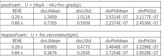

    李老师,我做了简单的对比:
    1. 下面计算的div(U) 与 div(phi) 结果基本相等,区别是小数点后五六位
      ①直接求div(U)
      ②已知U -> phi = fvc::flux(U) -> div(phi)

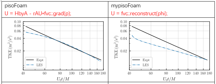

    2. 接着对比reconstruct(phi)。编译mypisoFoam,把pEqn.H中计算U修改为
    U = fvc::reconstruct(phi);
    // U = HbyA - rAU*fvc::grad(p);
    同样计算计算of2206自带一个算例:Decay of homogeneous isotropic turbulence,模拟结果:
    (1)对比div(U) 与 div(phi)的均值和标准差。采用reconstruct(phi),得到的div(U) 的均值和标准差要小一点。这里有个注意点是,of计算的div(phi) ,基本数值都很小,但会有一个比较大的数,下面的计算结果是剔除了这个最大数的计算结果。
    (2)对比湍流特性。可以看出reconstruct(phi)结果要更差,还是原本of的U = HbyA - rAU*fvc::grad(p)计算准确
    对比你下面那两个图,我觉得你可以把这部分总结一下写在文章里面,当做appendix。这是2种计算方法,从方程上来说后者是一致的。从物理上来说前者的U看起来更加守恒。不过从图上来看,reconstruct耗散掉了一部分没有后者好。
