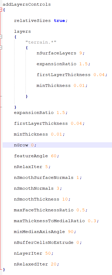

    我在用snappyHexMesh对复杂地形表面生成边界层时,按下图设定无法生成,按其他设定会出现断裂,请问是哪里出了问题,怎么修改参数?
    snappyHexMesh这个的边界层就是很难生成。你有stl么,有的话发给我我给你试一下
