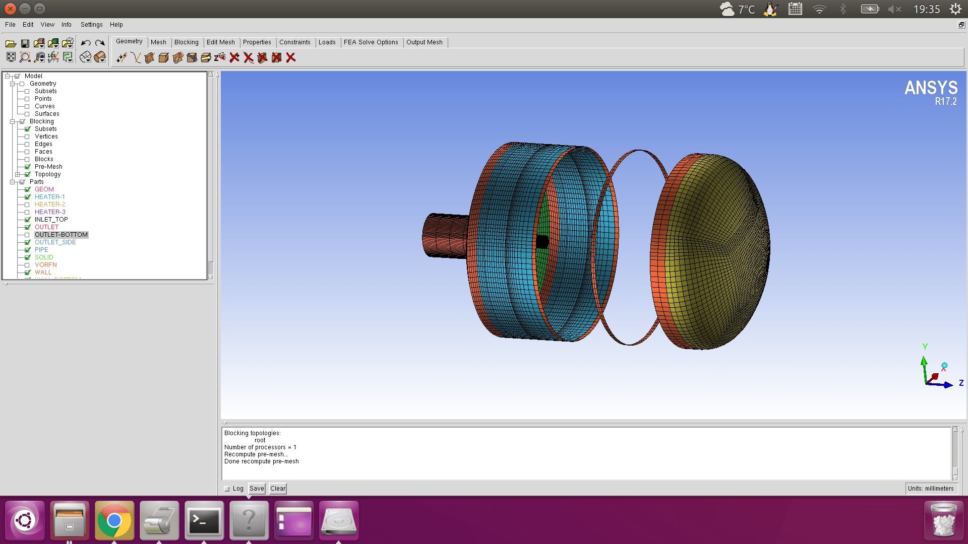

    ANSYS 17.2 Linux地址: https://pan.baidu.com/s/1nvuBnbr 密码: h57r
    经测试上文提供的连接可以安装,但是在Ubuntu 16.04上会显示错误segmentation violation ,需要进行如下处理:
    1. sudo apt-get install xfonts-75dpi xfonts-100dpi
    2. Ubuntu 16 不提供libmotif4,因此需要自己安装,同时安装依赖包:sudo dpkg -i http://security.ubuntu.com/ubuntu/pool/main/libx/libxp/libxp6_1.0.1-2ubuntu0.12.04.2_amd64.deb
    3. sudo dpkg -i http://gr.archive.ubuntu.com/ubuntu/pool/multiverse/o/openmotif/libmotif4_2.3.3-5ubuntu1_amd64.deb
    4. sudo apt-get install xfonts-75dpi xfonts-100dpi
    5. xset +fp /usr/share/fonts/X11/75dpi/
    6. xset +fp /usr/share/fonts/X11/100dpi/
    然后就可以运行ICEMCFD了
