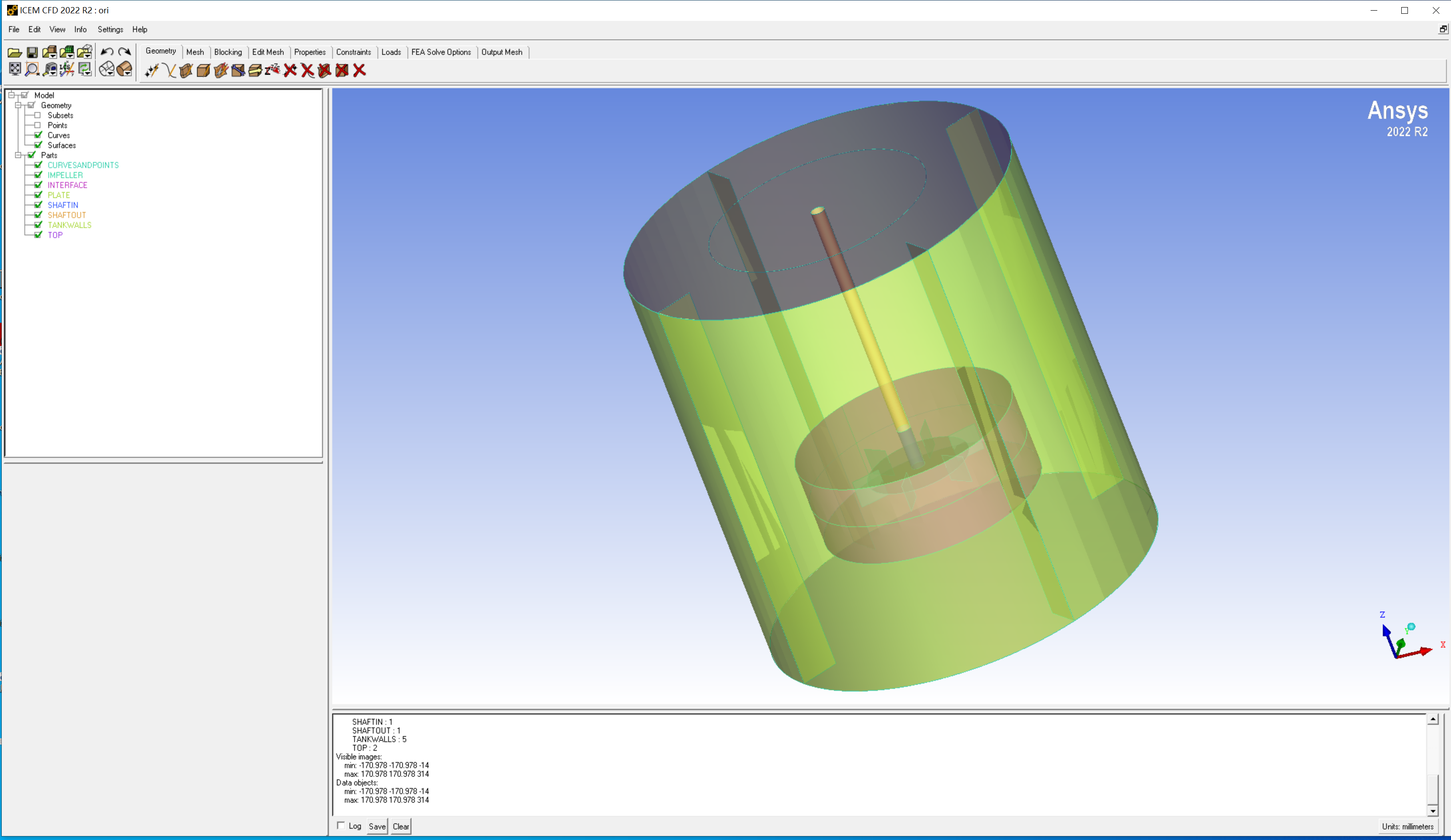

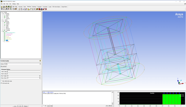

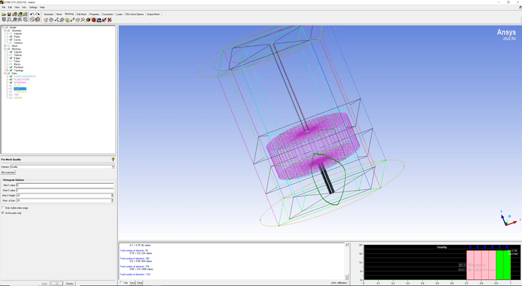

    这个是搅拌槽的几何结构

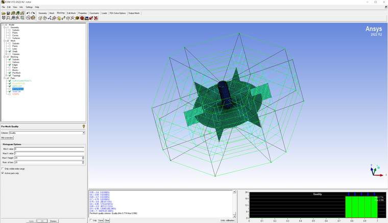

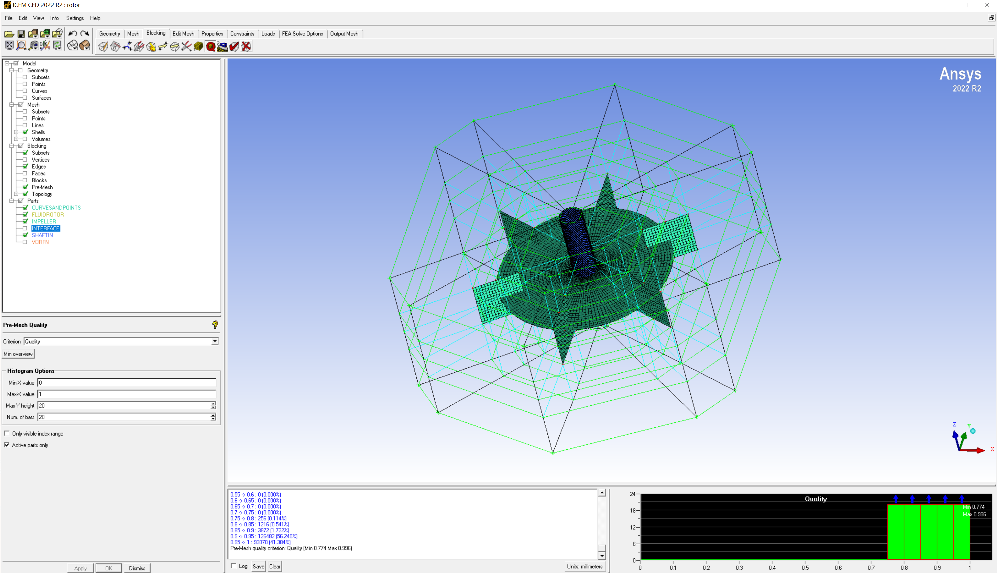

    这个是内区的桨叶上的网格

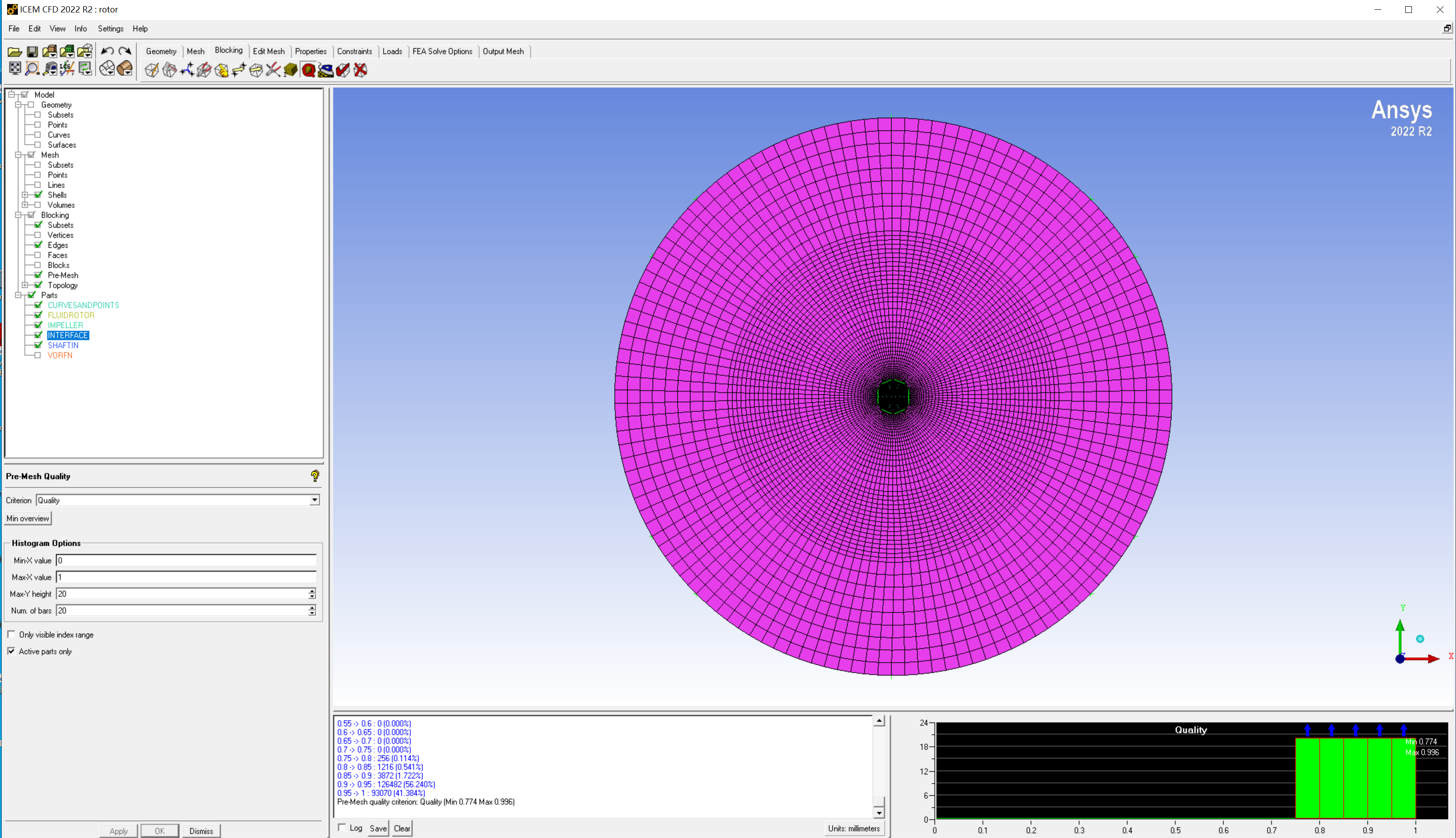

    这个是内区的interface界面上的网格

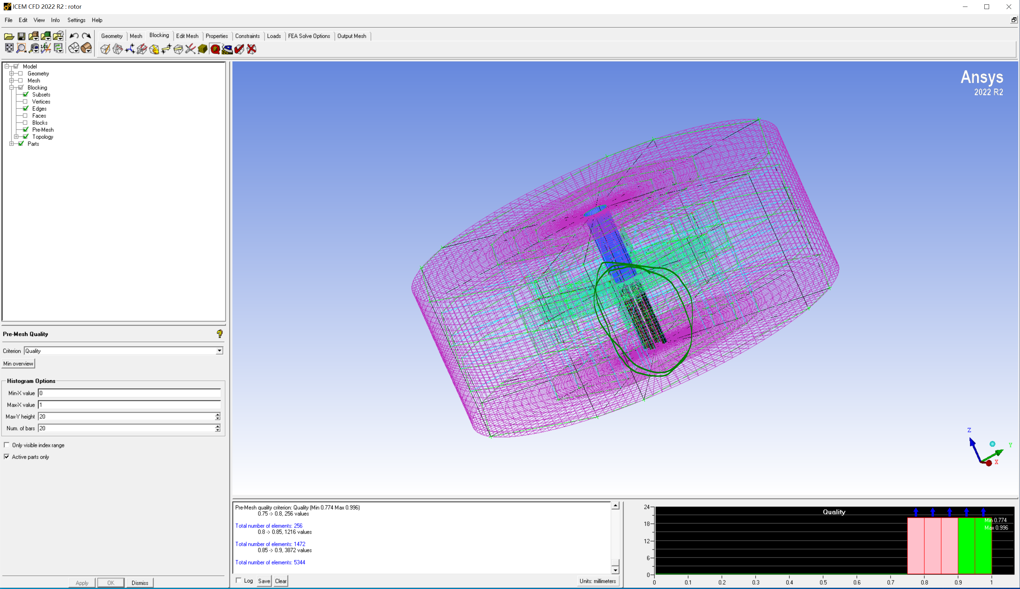

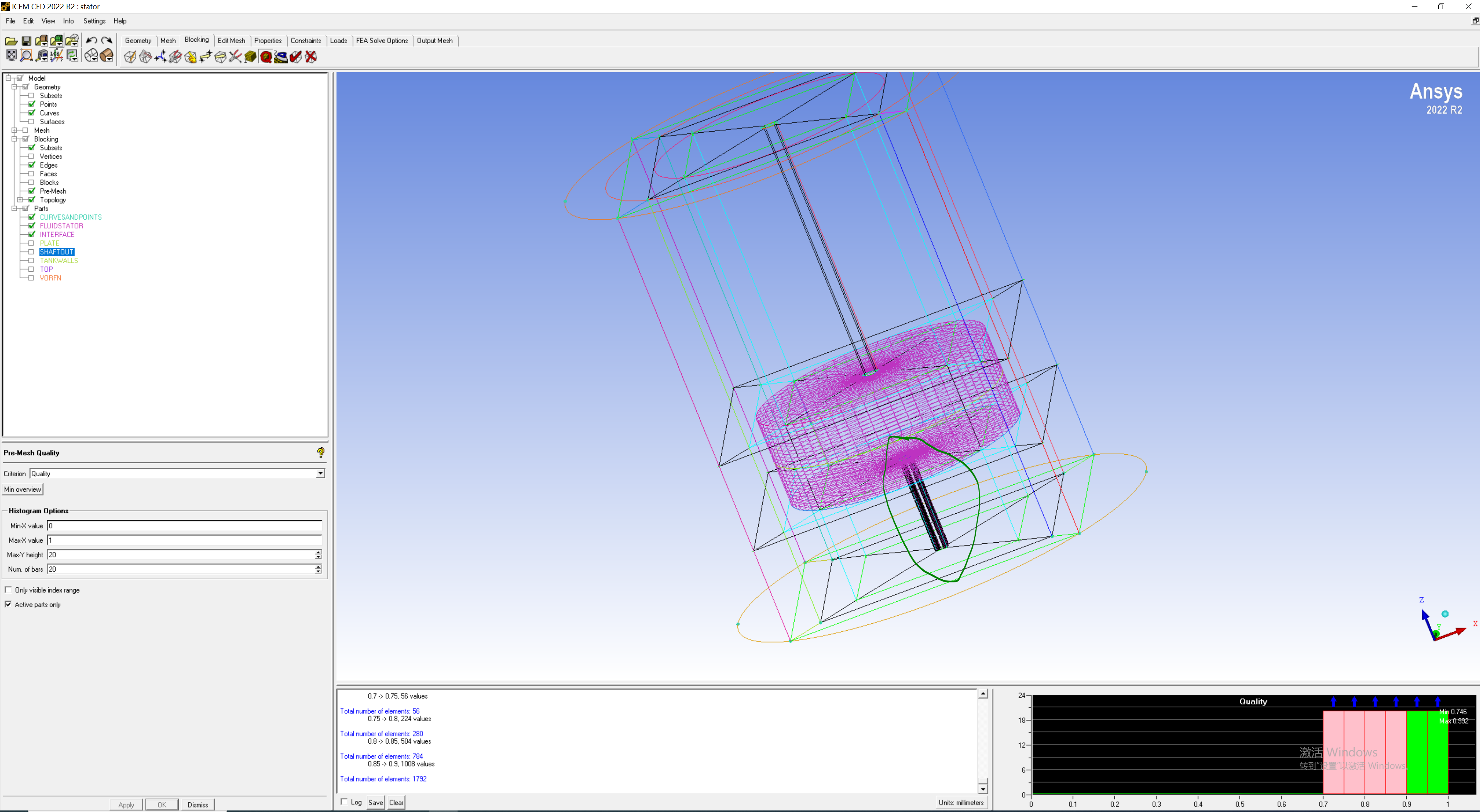

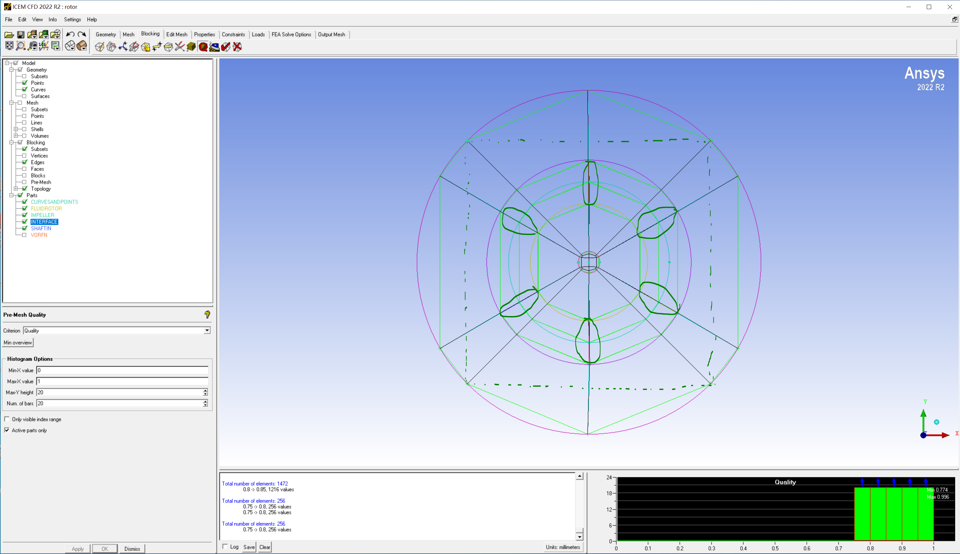

    这是内区的一个剖分形式(深绿色的线圈起来的是桨叶所在的位置,深绿虚线是最开始的O切分,然后对桨叶所在的六个面做切分)

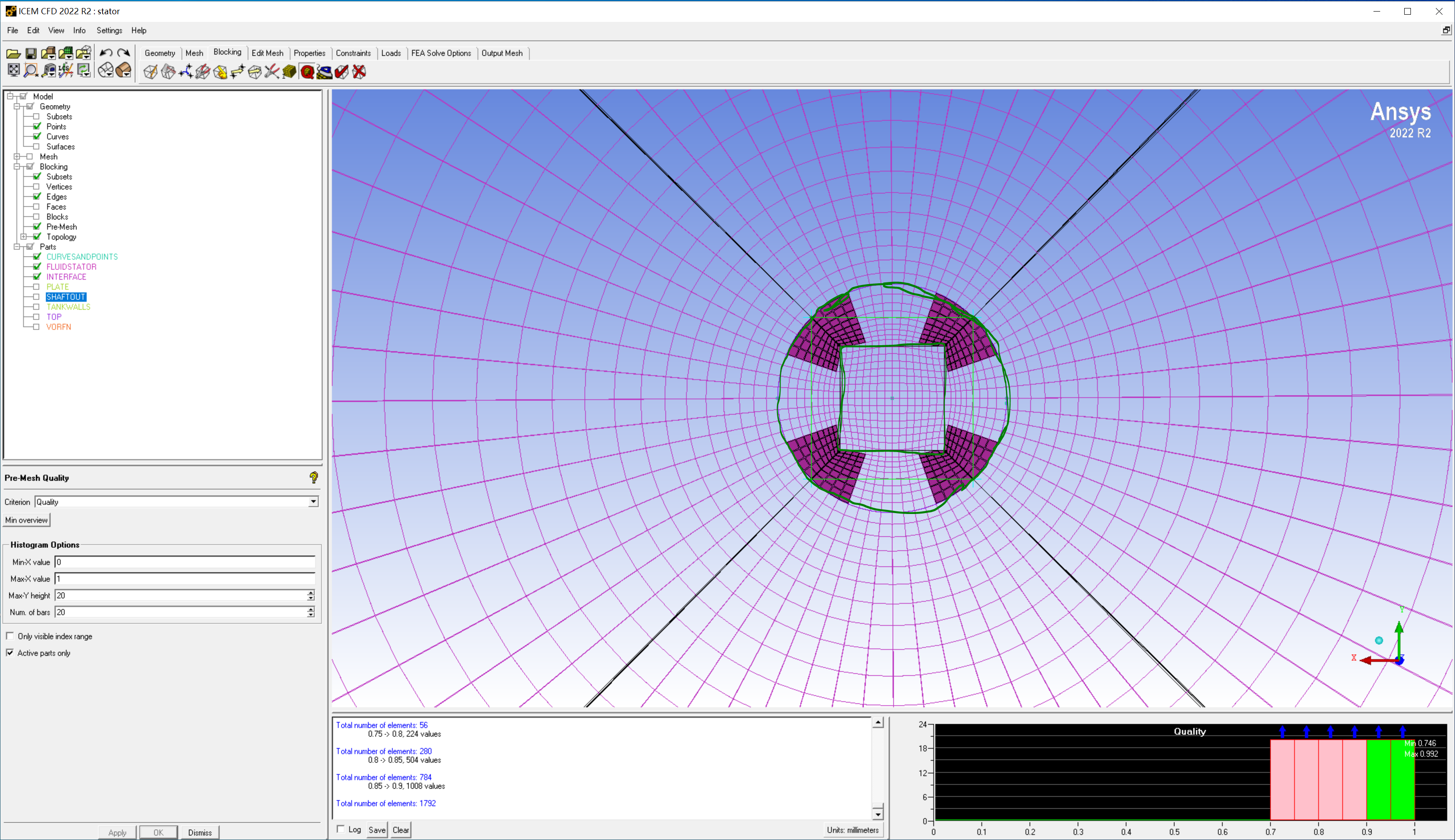

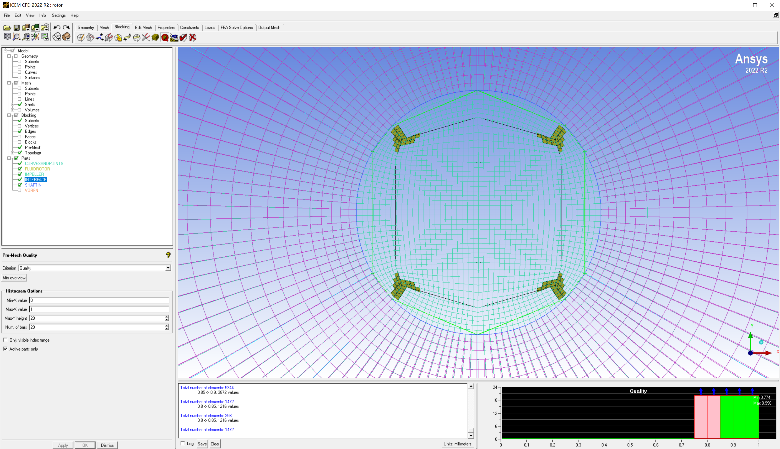

    这是内区里面质量较差的网格的位置,其实就是轴下面的部分
    这是内区里面质量较差的网格

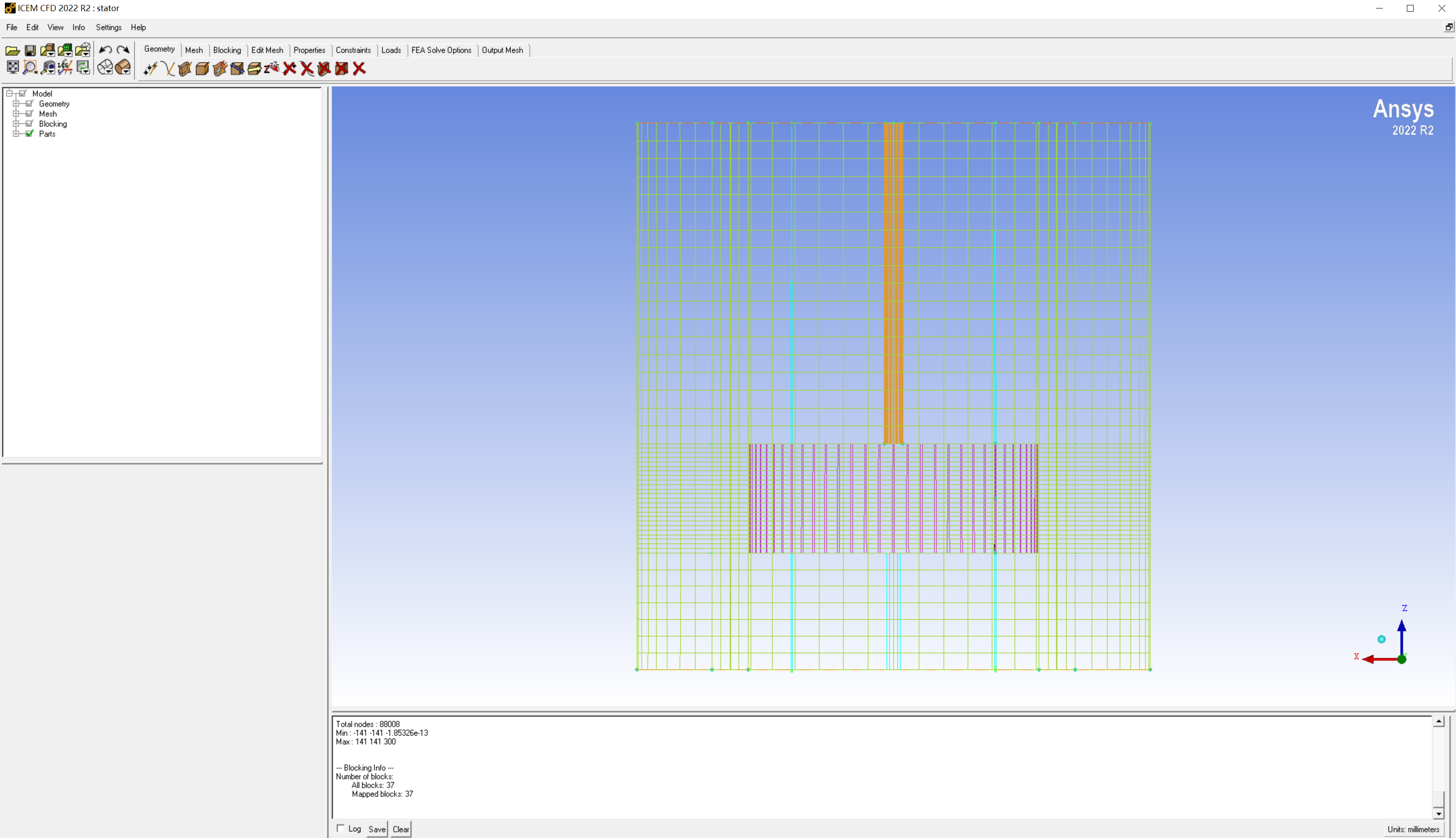

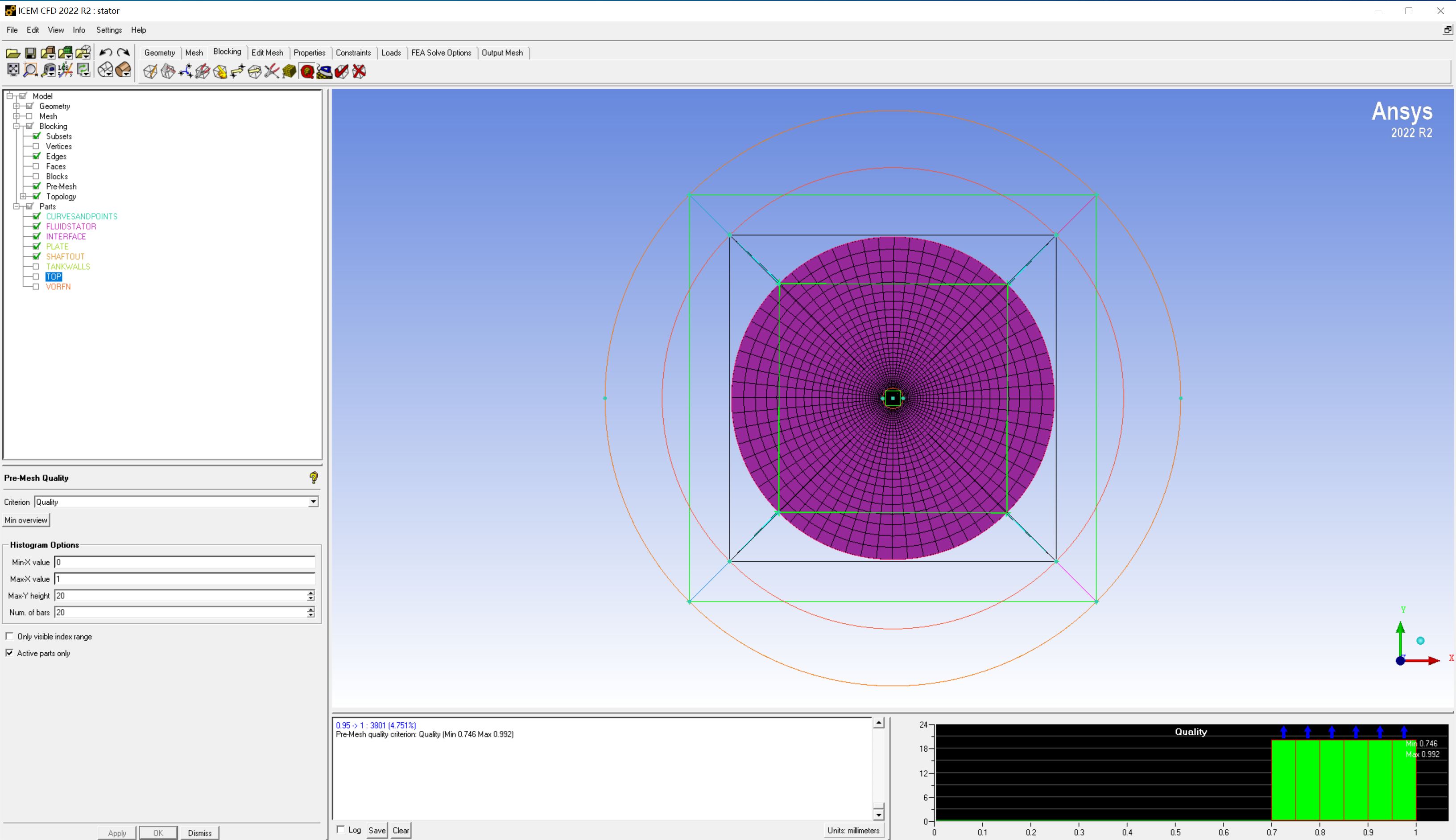

    这个是外区的interface界面上的网格(十万网格的那套外区)

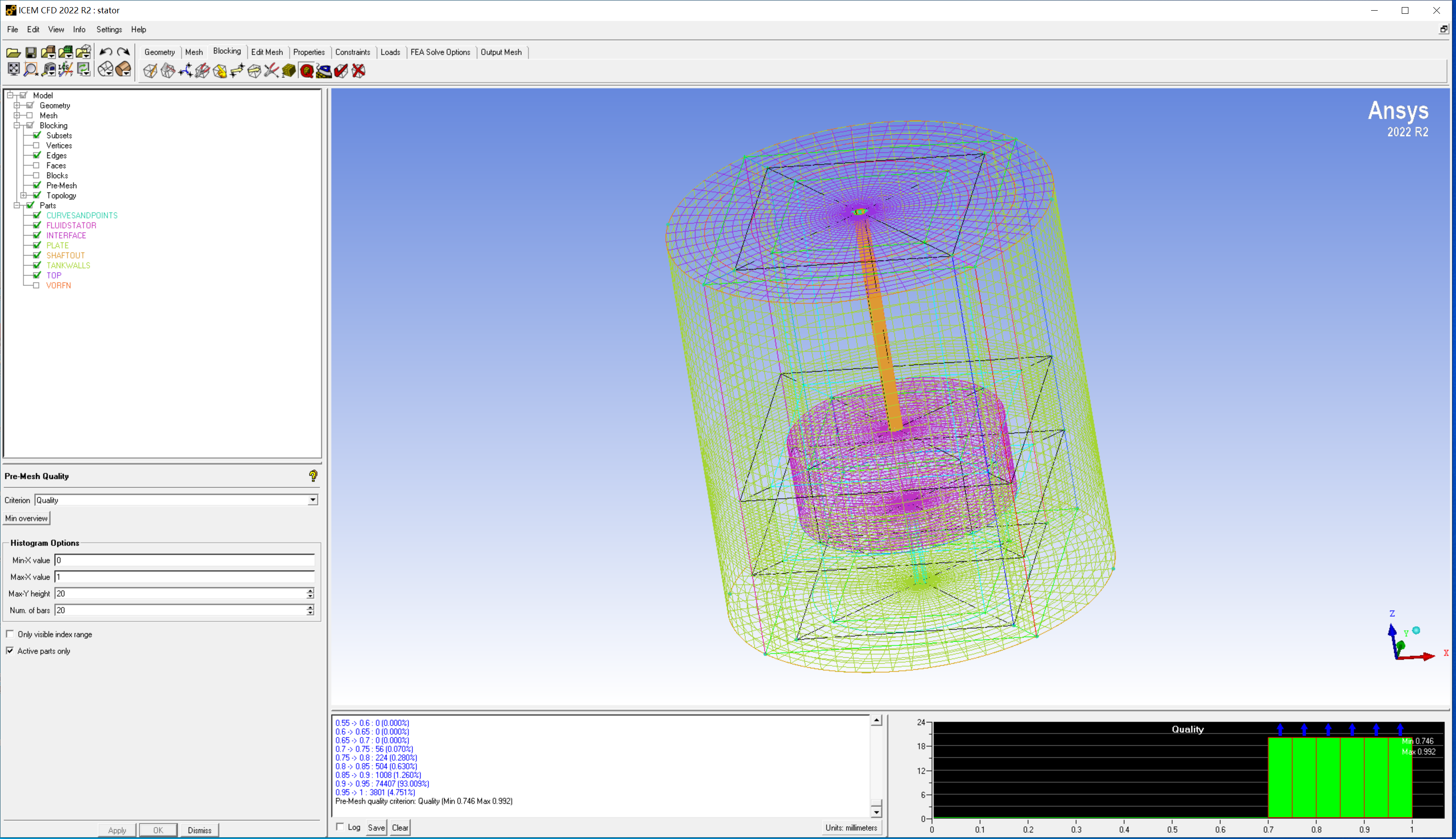

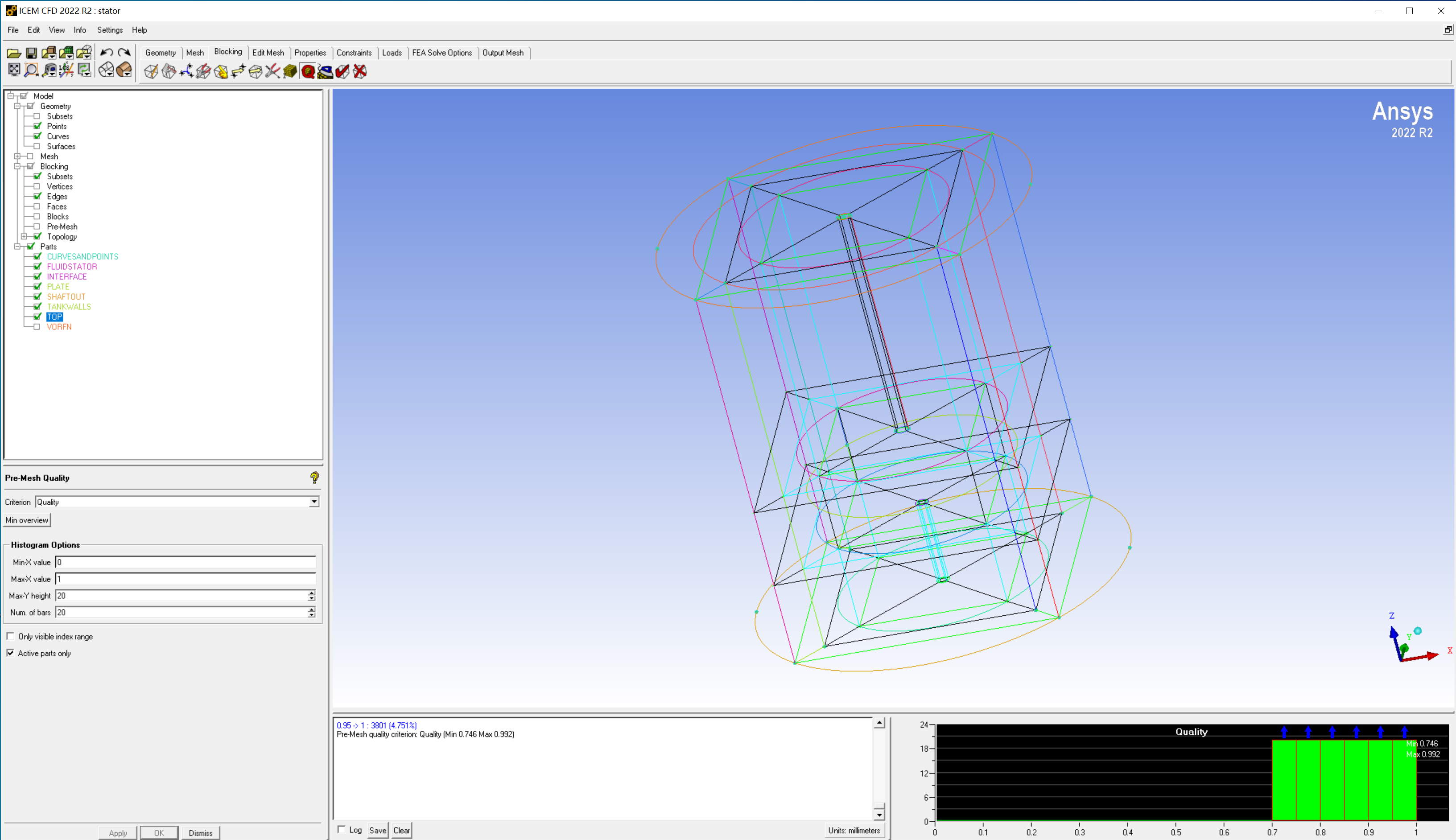

    这个是外区的剖分形式,就是一个o切,然后在挡板和interface处再做两次切割
    这是外区的整体网格

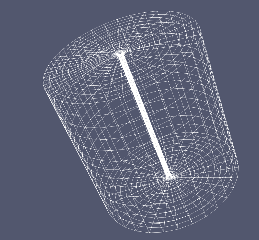

    这是外区整体网格的y轴视角
    这是外区整体网格的z轴视角
    这是外区质量较差网格的位置,也是轴下面的部分
    这是外区质量较差的网格

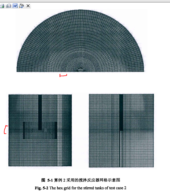

    这是李老师文章中的网格示意图,似乎是对桨叶所在位置的外区网格在径向和轴向也做了加密,这个网格是内区外区一起划分的吗?
    应该将内外区分开划分还是一起划分?
    (桨叶部分的网格需要切分成多块,分开划分可以简化工作量)
    不需要分开画。分开画需要做AMI,还会出现交界面。一起画不会出现这个问题。

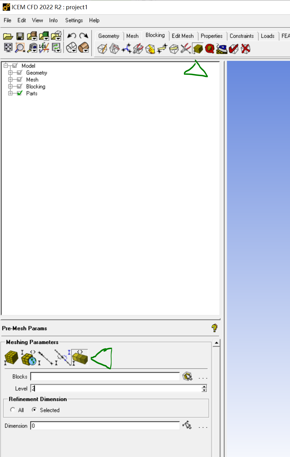

    减少网格数量。icem那面可以做分区加密。手头买有icem。就是在block加密那一页,我记得好像是选择block然后加密。图标我忘了。

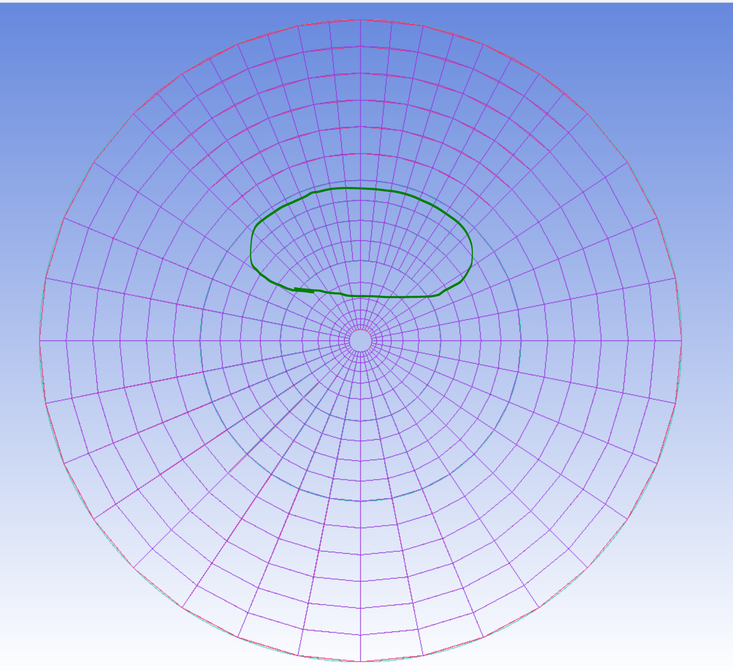

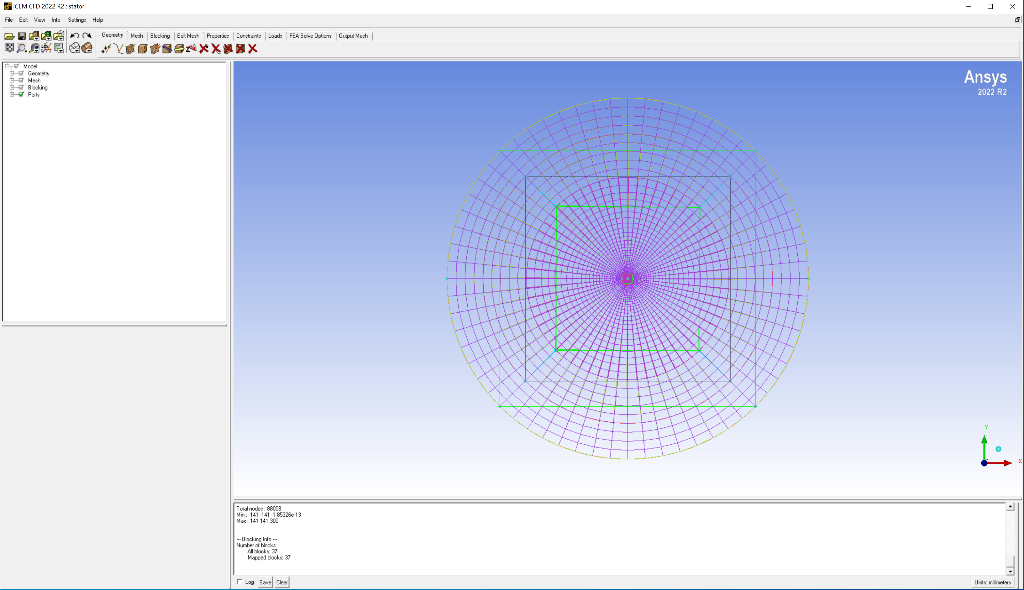

    李老师您好,您说的分区加密是这个按钮吗?

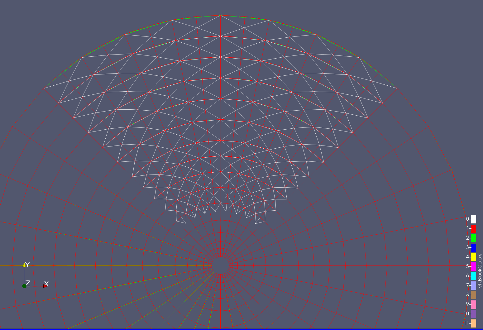

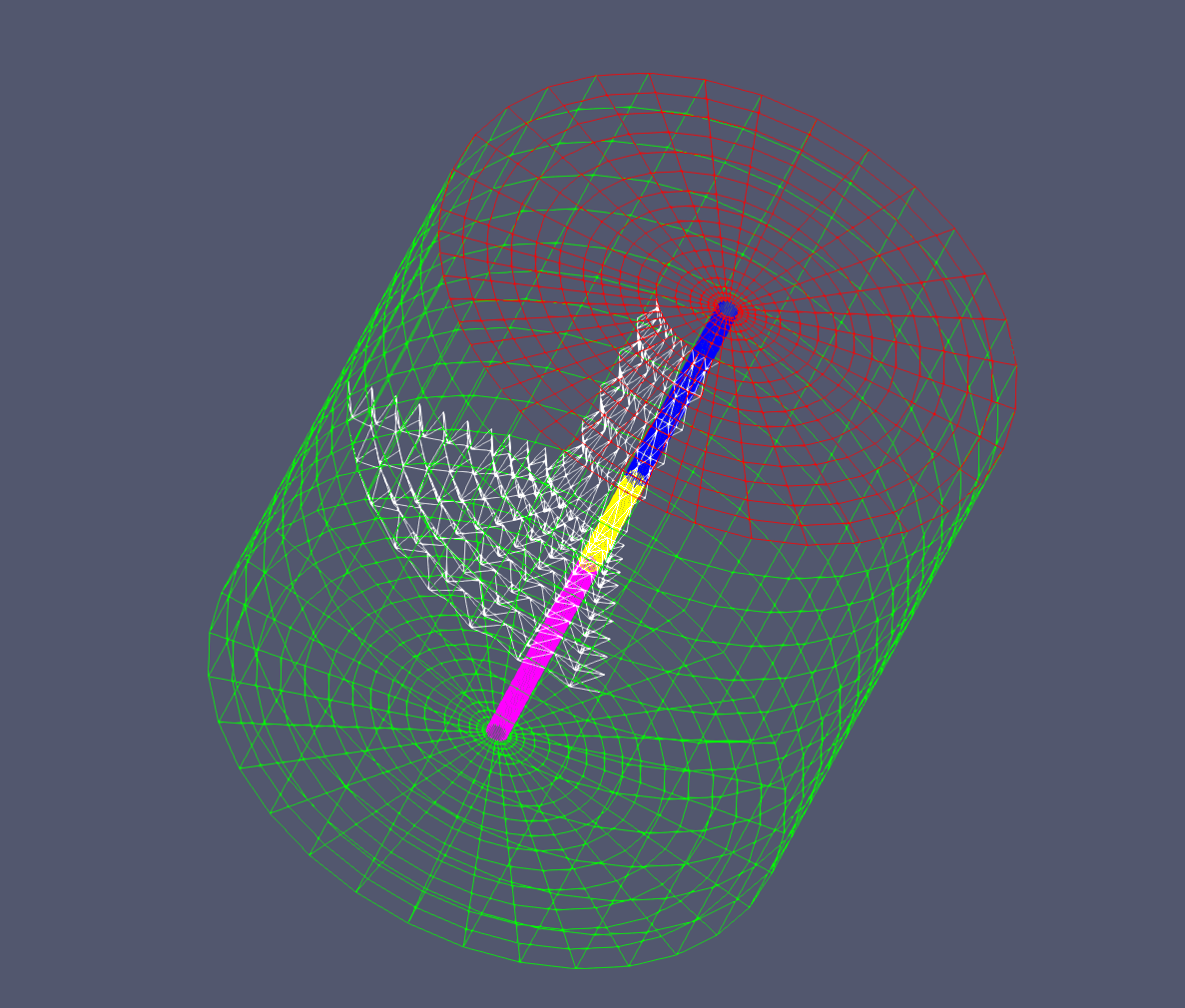

    我用一个最简单的空心圆柱的几何模型尝试了一下,对靠外的一个block进行加密
    这样实现的效果就是在靠近中心的block的周向网格数少一倍,可以降低中间的网格数量,这个是您说的效果吗?

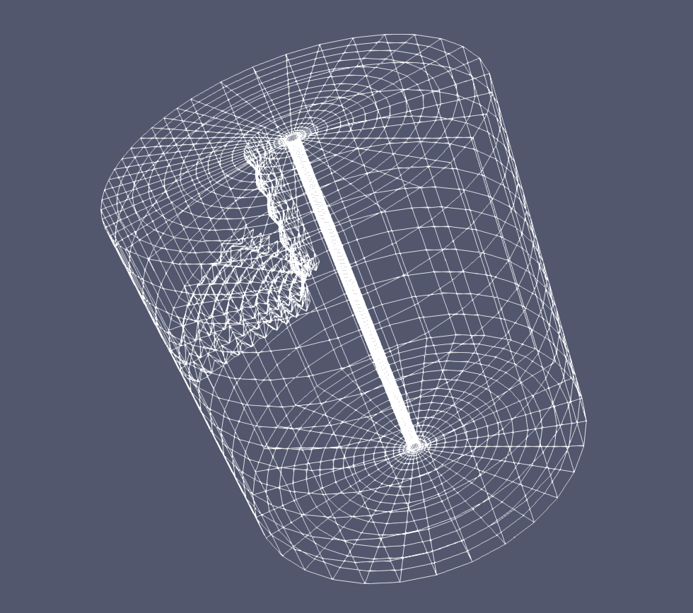

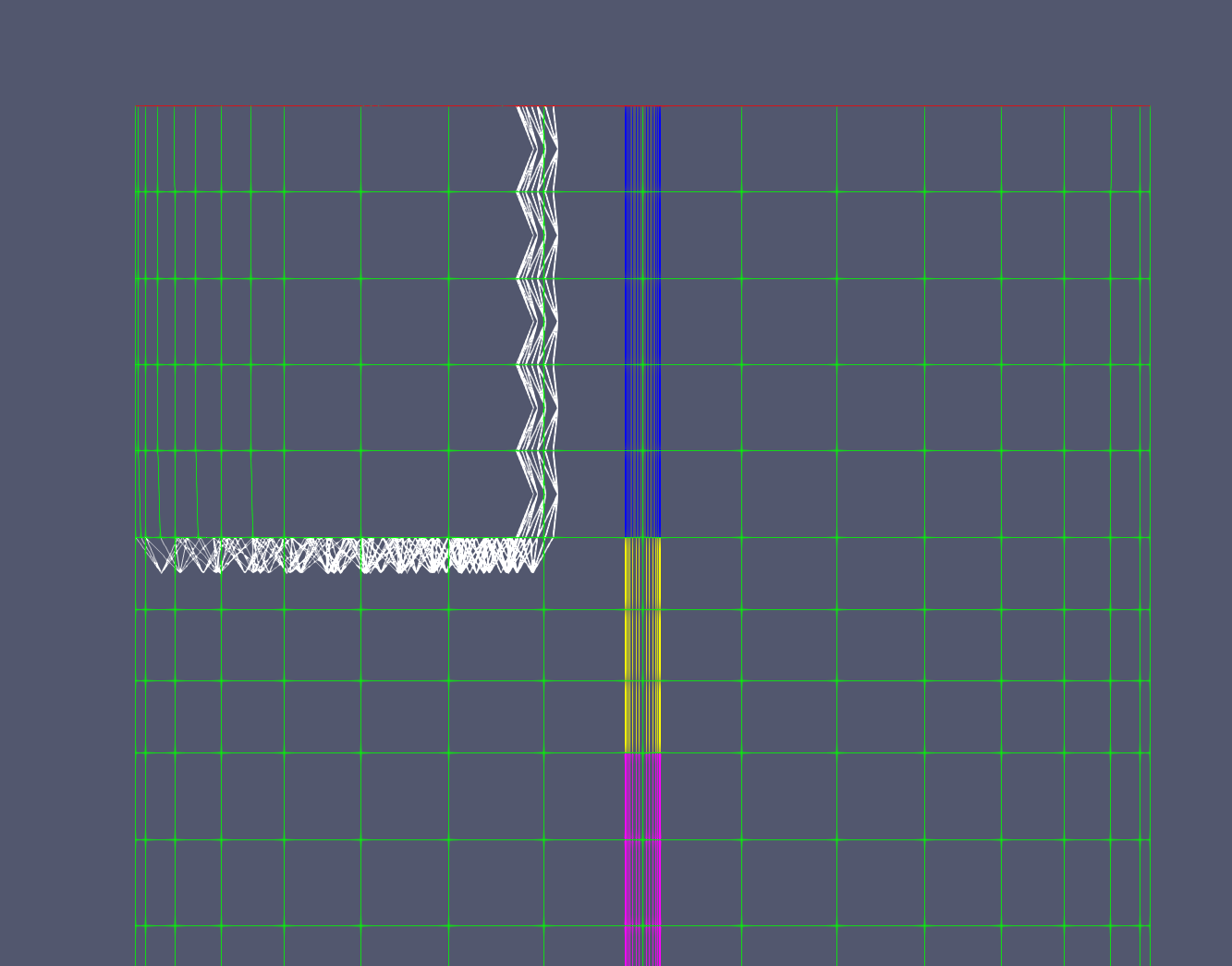

    但是这样似乎是有悬挂节点的问题?我导入of中,发现这个存在悬挂节点的面在of中显示的不太正常,我用的icem版本是2022r2,openfoam7,是不兼容还是正常现象?

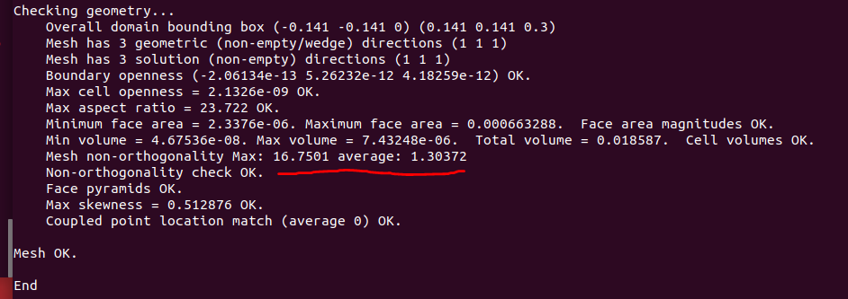

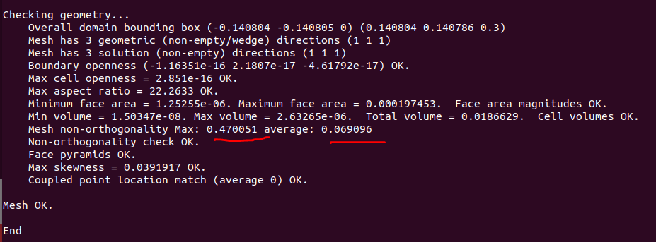

    checkmesh的时候发现分区加密以后非正交增大了,最大有16,而没有加密的时候,非正交非常小,这个是正常现象吗?
    你目前这一步都是正常的。不太正常是paraview的显示问题

    更新一下
    关闭paraview里面的DecomposePolyhedra就不显示了
    但是paraFoam里面没有这个选项,得用paraview打开case.foam才有这个选项,这是为什么?
    paraFoam是通过另外一个按钮实现的。具体我也忘了。你用paraview能显示就好
