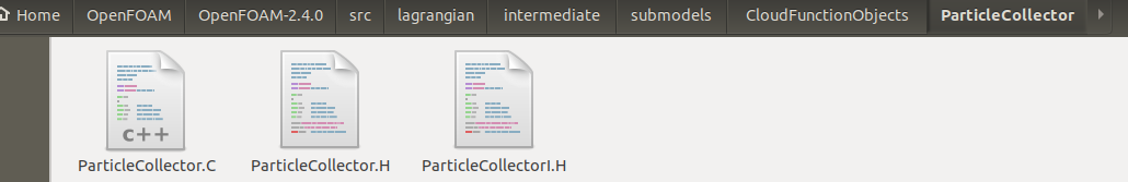

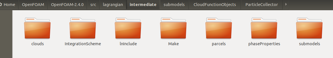

    第二个问题,我直接在OpenFOAM-2.4.0下面的ParticleCollector.C文件修改,然后在intermediate文件夹下编译,wclean; wmake libso。其它没有动。但是运行结束后在postProcessing文件夹里面没有找到output.txt文件,感觉是没有调用新编译的库文件函数?您的编译方法参考教程能方便发一下么?

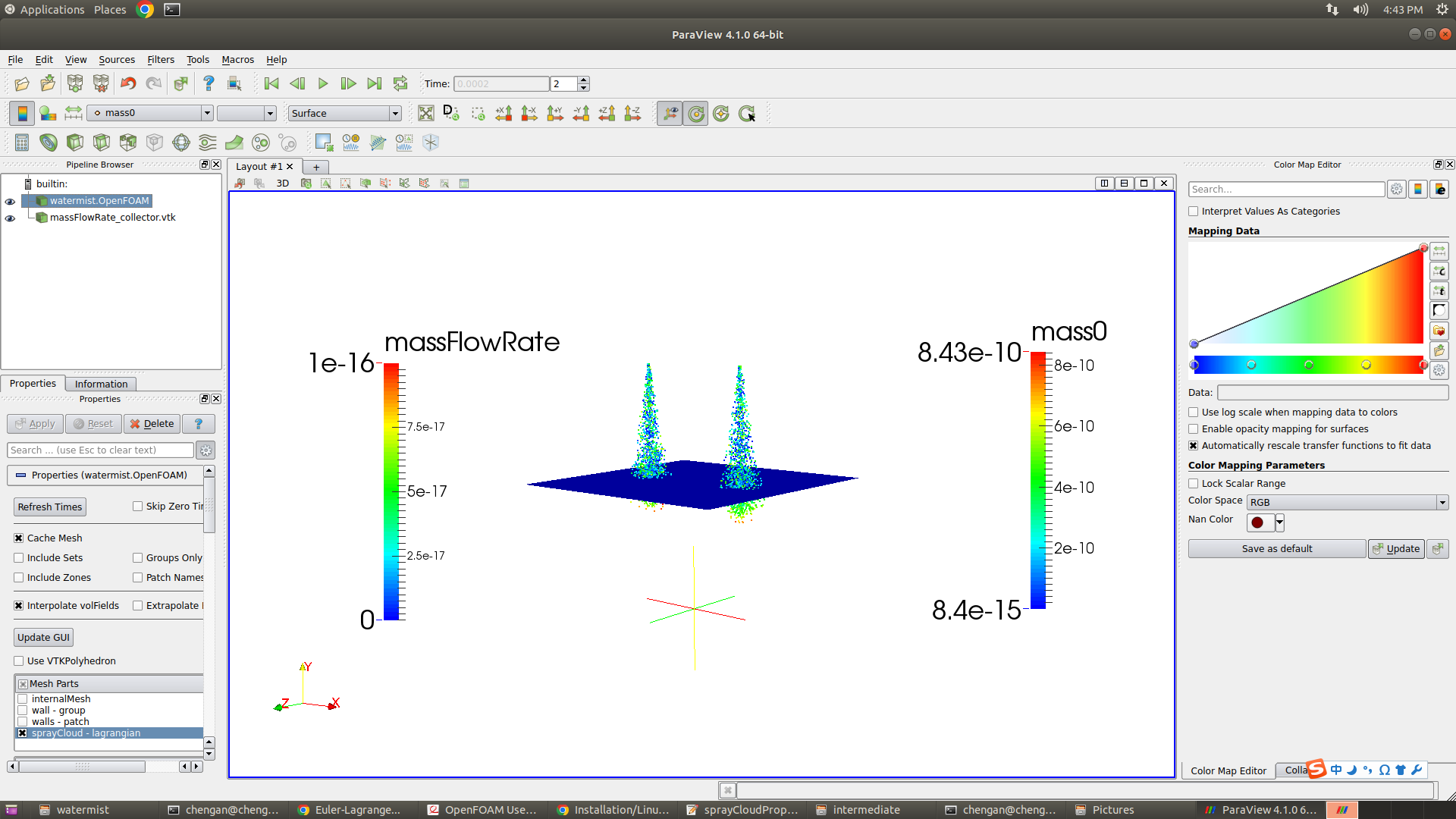

    第三个问题,我用polygon做了一个切片,
        particleCollector2
            type            particleCollector;
            mode            polygon;
            polygons
                    (-0.01 0.06 -0.01)
                    (-0.01 0.06 0.01)
                    (0.01 0.06 0.01)
                    (0.01 0.06 -0.01)
            normal          (0 0 1);
            negateParcelsOppositeNormal no;
            removeCollected no;
            surfaceFormat   vtk;
            resetOnWrite    yes;
            log             yes;
    很明显,粒子已经通过我设计的多边形,但是质量流量等于0,这又是什么原因呢?

    1. 我没有试过resetOnWrite 这部分,所以我也不知道你这么弄有没有问题。我仅仅是使用output的文件作后处理,套用了particlecollector这个cloudfunction而已,对于其他的东西我并不在意,而且之前总出错,与其用一个无法确定是否正确的东西,不如原始一点自己处理。
    2. 编译教程你可以在google上找很多,最主要的是你编译了一个东西以后,要对其重命名,然后相关引用到该lib的都要引用你新编译的模型,仔细看了一下,你在solver部分是有问题的,但是你编译了spray这个文件了么?编译的新spray有没有用到新的intermediate?solver没有引用新的spray。
    3.如果你像我说的删除掉那部分code的话,自然没有质量的计算啊,所以后处理就是自己写个python script或者你用matlab或者什么后处理文件,因为你文件里面包含了所有hitpatch的数据。

    1. 我直接改原始文件内容,然后在原始的安装包编译,也不用改名,我的理解是既然动态链接,不改文件名,就自然调用了,所以spray这个文件没有重新编译。原始的安装包2.4就是一系列文件编译,我改了其中一个文件内容,相当于安装包版本升级了一下编译,这种理解不对么?

    1. 额,这我就不是很了解了,我也不是code大神,仅仅是使用推荐的方法进行编译,这肯定不会错,正常情况下,建议无论更改了 什么,最好是重新编译一下相关的东西,以免发生错误。有些东西没办法解释。。。就是这么做,也不会思考为什么。
    你修改原始包也没问题,但是不用重新命名。
    但是如果有些东西你自己编译错了,很可能会引发连锁反应,这也是为什么人家推荐用的是
    $USER_LIB_SRC
    $LIB_SRC
    不是在人家原始的包里面做修改的原因,这样用以区别你自己的东西和原始的东西。
    另外并不是所有人都有root的权限的。
    我个人觉得还是人家推荐的方式比较好。

    @星星星星晴 您好,第三个错误我找到了,normal之前设置不对 改成(0 1 0);就可以了。搞不懂为啥坐标都给了,自己还要定义面的法线方向。
