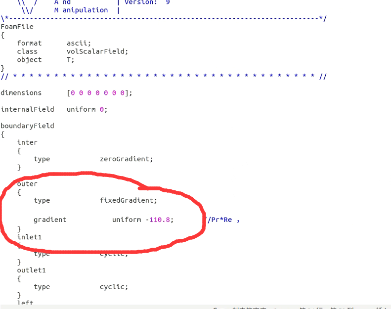

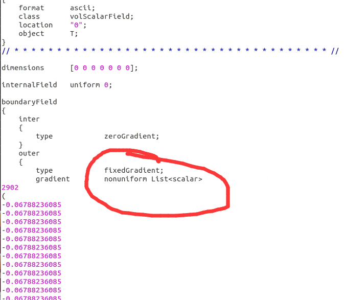

  • vbcwlV 离线
    vbcwlV 离线
    vbcwl
    @李东岳感谢东岳老师回复,这个图是我设置的初始条件
    用的scotch拆分成20块,没有设置任何参数
    这个是拆分后的processor0-4都是下图这种
    processor5-19都是下图这种形式

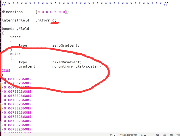

  • vbcwlV 离线
    vbcwlV 离线
    vbcwl
    process0-4都是这种,5块的值都是-0.06788236085,
    LBE
    vbcwlV 3 条回复 最后回复

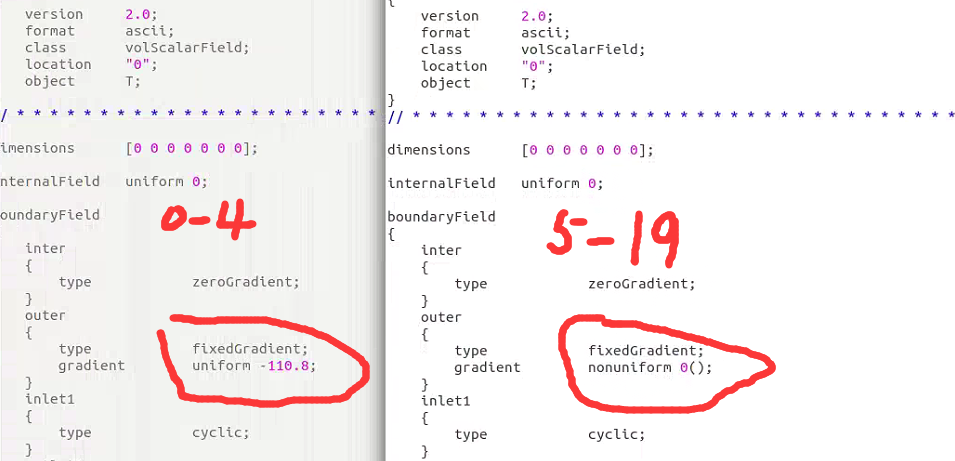

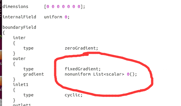

  • vbcwlV 离线
    vbcwlV 离线
    vbcwl
    在 中回复了 vbcwl 最后由 编辑
    @vbcwl ![ETQH]M[Q(LG3T~_]Y_8V6IG.png 替代文字](图片地址)
    这个是用的of7 decomposePar之后得出的,左边是process0-4右边是5-19,我感觉这个有可能是正确的,process5-19应该是没有分到外壁面的部分,所以是nonuniform 0()
    LBE
    X 1 条回复 最后回复
  • X 离线
    X 离线
    xpqiu 超神
    在 中回复了 vbcwl 最后由 编辑
    @vbcwl
    那是因为你打开来查看的那个核,恰好没有包含任何outer这个边界的面单元。 nonuniform 0() 表示一个空的list。
    vbcwlV 1 条回复 最后回复
  • vbcwlV 离线
    vbcwlV 离线
    vbcwl
    在 中回复了 xpqiu 最后由 编辑
    @xpqiu 请问包含outer的核呢,现在主要是这个地方错了,您看下上面一点的图,process0-4,变为了-0.06788236085
    LBE
  • vbcwlV 离线
    vbcwlV 离线
    vbcwl
    在 中回复了 vbcwl 最后由 编辑
    @vbcwl @xpqiu 就这个图片里的这样,请问您知道什么原因么?
    LBE
    X 1 条回复 最后回复
  • X 离线
    X 离线
    xpqiu 超神
    在 中回复了 vbcwl 最后由 编辑
    @vbcwl
    哦,不好意思刚才看错了。-0.06788236085 这个数字很奇怪,没看出来是怎么来的。我试了一下也没复现出来。
    vbcwlV 1 条回复 最后回复
