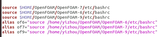

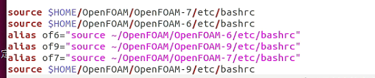

    在 中回复了 vbcwl 最后由 编辑
    @vbcwl 那怎么定义没效果呢?
    切换完环境后运行
    foam
    就知道有没有效果了
    vbcwlV 1 条回复 最后回复

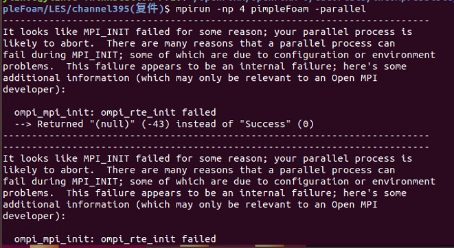

    @bestucan 我是终端输入of6回车 输入 mpirun -np 4 pimpleFoam -parallel运行of6自带的槽道流算例,直接报错,如果不并行是of多个版本都能正常使用,但是现在只有最后安装的9可以使用并行

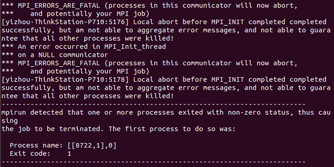

    @李东岳 这是我师兄之前安装好的,也是用的东岳流体上的方法。我是最近又用东岳流体上的方法安装了of9。安装完之后切换为6就无法并行了BR@OZ1~IZA`L(1YJ8DQUCBP.png
    ![KZ~U2DKGQS$8AMDJC@}Q15.png 这是报错信息。

    @bestucan QK${A{D)MCZ~K2DKOKTZZHN.png 前辈指的是这样么?切换为6,foam确认确实切换成功,然后回到算例文件夹,在并行?还是不行啊:136:
    bestucanB 1 条回复 最后回复
    在 中回复了 vbcwl 最后由 bestucan 编辑
    @vbcwl 是的。那么问题就变成“of6可能因为openmpi无法并行了”:xiezuoye: 和无法切换版本无关了。
    按说按照官方指导应该用的是源里的openmpi,不是不自己编译的。

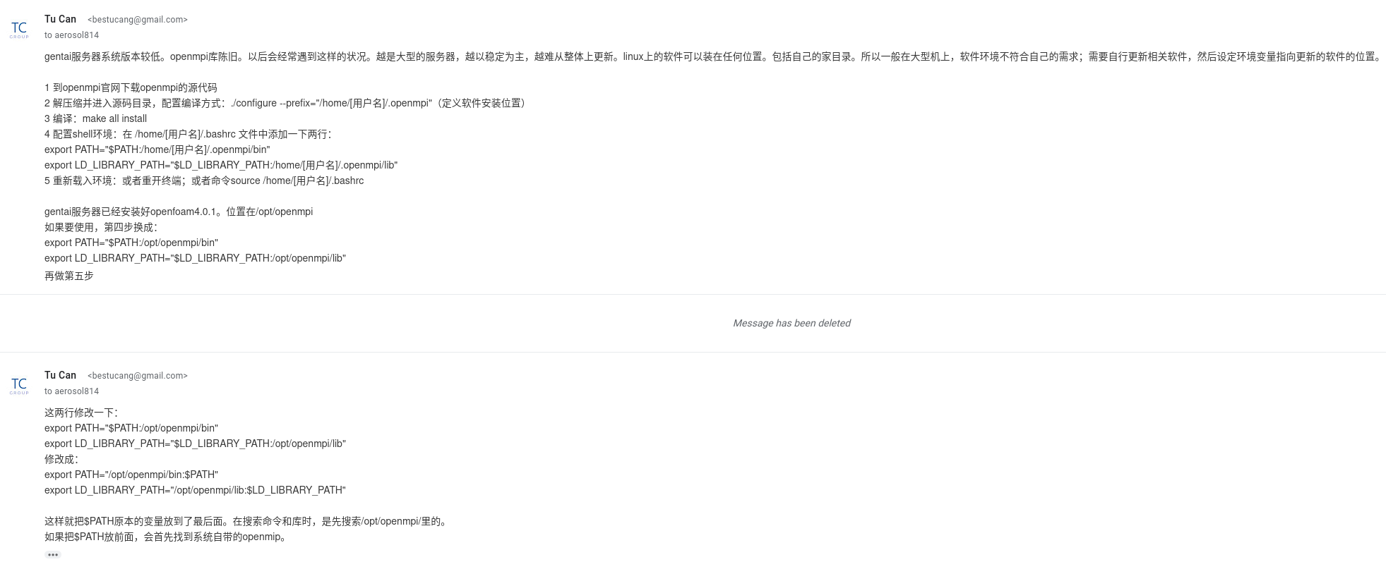

    如果确实用了自己编译的openmpi,那么也可以多版本openmpi共存。这是我的配置文件,可以参考修改成你的
    #--------------------------------------- openfoam
    alias openmpi_1.10.2='export PATH="$HOME/.local/share/OpenFOAM/ThirdParty-4.x/openmpi_1.10.2/bin:$PATH" \
    export LD_LIBRARY_PATH="$HOME/.local/share/OpenFOAM/ThirdParty-4.x/openmpi_1.10.2/lib:$LD_LIBRARY_PATH"'
    alias openmpi_1.6.5='export PATH="$HOME/.local/share/OpenFOAM/ThirdParty-2.3.x/openmpi_1.6.5/bin:$PATH" \
    export LD_LIBRARY_PATH="$HOME/.local/share/OpenFOAM/ThirdParty-2.3.x/openmpi_1.6.5/lib:$LD_LIBRARY_PATH"'
    alias of23x='source $HOME/.local/share/OpenFOAM/OpenFOAM-2.3.x/etc/bashrc; openmpi_1.6.5; export WM_CC='gcc-4.6' export WM_CXX='g++-4.6''
    alias of4x='source $HOME/.local/share/OpenFOAM/OpenFOAM-4.x/etc/bashrc; openmpi_1.10.2;'
    openmpi的多版本加载得在编译OpenFOAM之前。
    openmpi编译安装的步骤
    vbcwlV 1 条回复 最后回复
