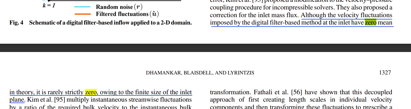

    感谢老师的回复!最近除了在学习代码之外,还发现了一篇综述文章提到了该问题。
    http://dx.doi.org/10.2514/6.2015-3213
    文章中的描述如下:
    Screenshot 2022-06-16 165029.png 图片地址)

    在 中回复了 allanZhong 最后由 编辑
    @allanzhong 看这个意思,应该和你说的差不多,理论上肯定为,但实际上从理论转换为数值算法的时候总会有些偏差,算法在具体实现的时候又会有一些偏差。如果是这样,这些偏差我认为是可以接受的。
