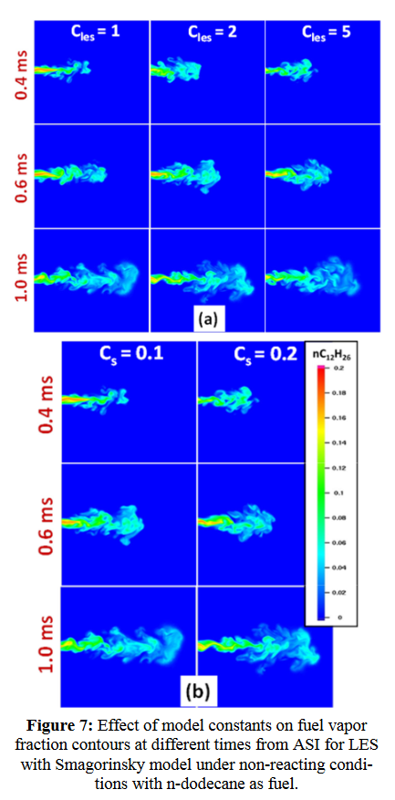

    @星星星星晴 您好,请问可以贴一下这张图所在论文的题目吗?谢谢!:xinxin:
    百善孝为先

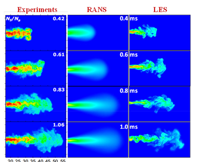

    @星星星星晴 这些图能看出来啥:chouchou:

    @cccrrryyy 看起来大概应该弄成什么样。总要在脑子中有个大概的picture然后才有方向啊
    @百善孝为先0626 Comparison of RANS and LES Turbulence Models against Constant Volume Diesel Experiments S. Som*1, P.K. Senecal2, and E. Pomraning2

    @星星星星晴 哦哦这个意思。确实是这样的,jet这种情况,喷出来5D左右甚至以内就应该能看到开始发展的涡了,不然LES就有问题。

    @星星星星晴 感觉还是不太对,网格需要再细一些。
