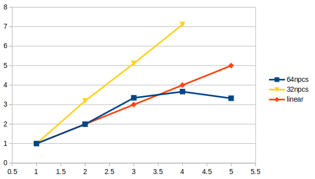

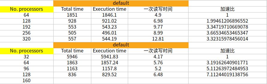

    我建议你这么跑,对比总时间,而不是平均每步的时间,比如你把这个表格填一下:
    1500万,icoFoam
    1节点64核100步,总共 ___ 秒
    2节点128核100步,总共 ___ 秒
    3节点192核100步,总共 ___ 秒
    4节点256核100步,总共 ___ 秒
    5节点320核100步,总共 ___ 秒
    然后你看一下能否做到scale的线性。同样你还可以测试下:
    1500万,icoFoam
    1节点32核100步,总共 ___ 秒
    2节点64核100步,总共 ___ 秒
    3节点96核100步,总共 ___ 秒
    4节点128核100步,总共 ___ 秒
    5节点160核100步,总共 ___ 秒
    看一下能否做到scale的线性。
    另外你说的Fluent没问题。是什么没问题,能达到线性的scale,还事什么
    S 3 条回复 最后回复

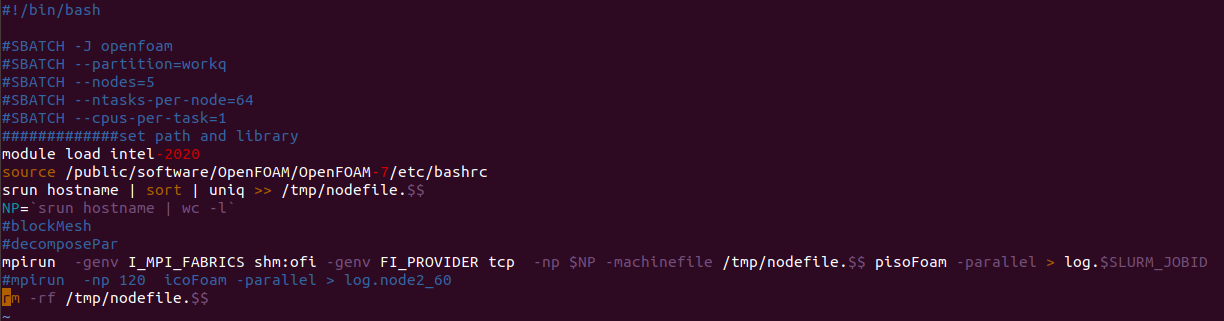

    xpqiu 超神
    在 中回复了 sjlouie91 最后由 编辑
    @sjlouie91
    -genv FI_PROVIDER tcp
    这一条表示你指定使用 tcp 网络通信,所以很可能你的节点间通信就没用到 infiniband。
    建议先去掉 -genv FI_PROVIDER tcp ,这样mpi应该会默认选择一个可用且最快的选项。如果不行,那么参考
    https://www.intel.com/content/www/us/en/develop/documentation/mpi-developer-guide-linux/top/running-applications/fabrics-control/ofi-providers-support.html
    这里的说明选择一个跟你硬件匹配的 FI_PROVIDER。
    在 中回复了 xpqiu 最后由 编辑
    我在想他这面网卡设置这面,如果已经设定好了走infiniband,同样他还加这个参数-genv FI_PROVIDER tcp,这两个不是抵触了么?
    S X 2 条回复 最后回复
    sjlouie91
    请问这种有问题吗?
    -genv FI_PROVIDER mlx
    xpqiu 超神
    也不是抵触,infiniband 网络和 tcp 网络是共存的,他这样设置,应该是显式指定使用 tcp 网络,而没有使用 infiniband,所以速度就慢了。
    这个设置有的时候也是有用的,比如假设我有个工作站,没有 infiniband 也不需要,我只想单节点内的核之间通信。但是有的 mpi 它的 FI_PROVIDER 的默认值是 PSM2,这样的话如果不加参数,单节点并行也无法跑,加上 -genv FI_PROVIDER tcp 或者 -genv FI_PROVIDER shm 就可以正常跑了。
