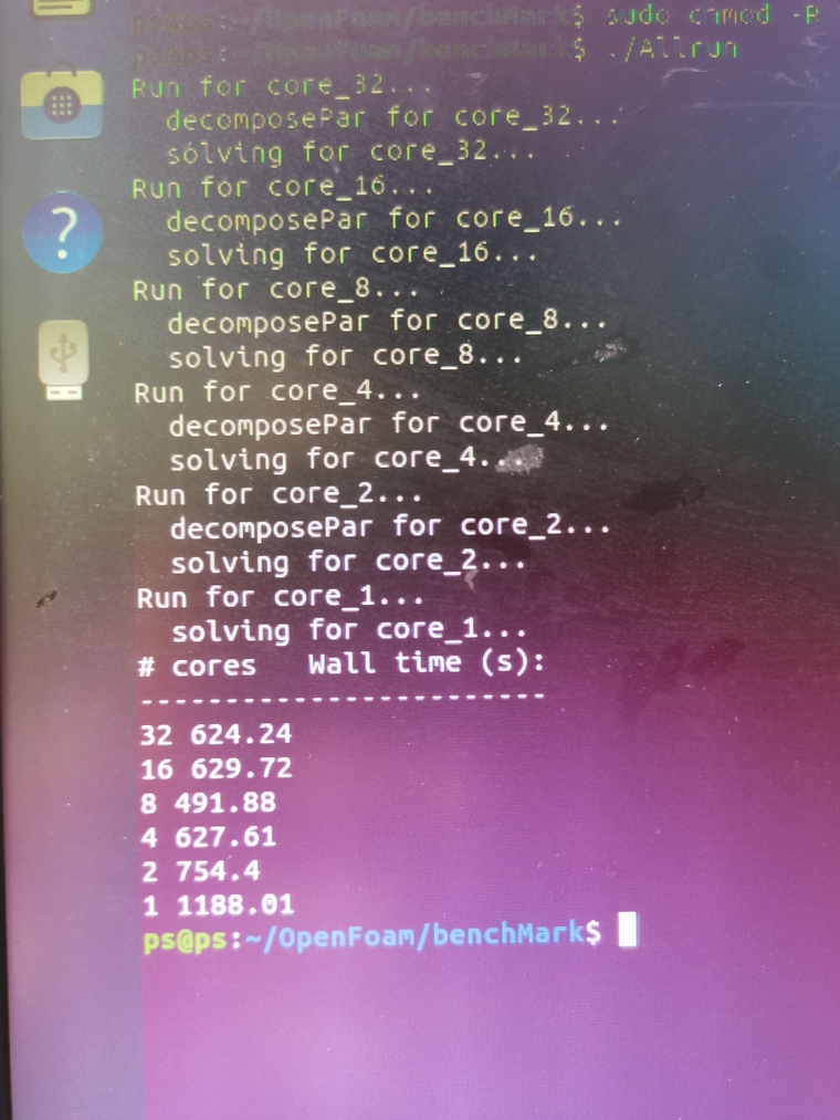

  • 青 离线
    青 离线
    青山
    @李东岳 EE6520FB-BD3E-4655-A46A-B9153DD1C643.jpeg 大佬跑完了,这7502感觉有点拉胯啊
    cccrrryyy 超神
    在 中回复了 青山 最后由 编辑
    @青山 不太熟悉AMD,7532和7502差别大么?感觉用的7532还不错的样子
    青 1 条回复 最后回复
  • 青 离线
    青 离线
    青山
    在 中回复了 cccrrryyy 最后由 编辑
    @cccrrryyy 我看东岳老师测试的,7502跑32核60多秒就跑完了,我比他慢了十倍:136: 不知道是硬件的问题还是设置的问题
    星 1 条回复 最后回复
  • 星 离线
    星 离线
    星星星星晴 大神
    在 中回复了 青山 最后由 编辑
    @青山 发一下log文件啊。。你这个截图有什么用呢。。32核 多少内存?内存怎么装的?

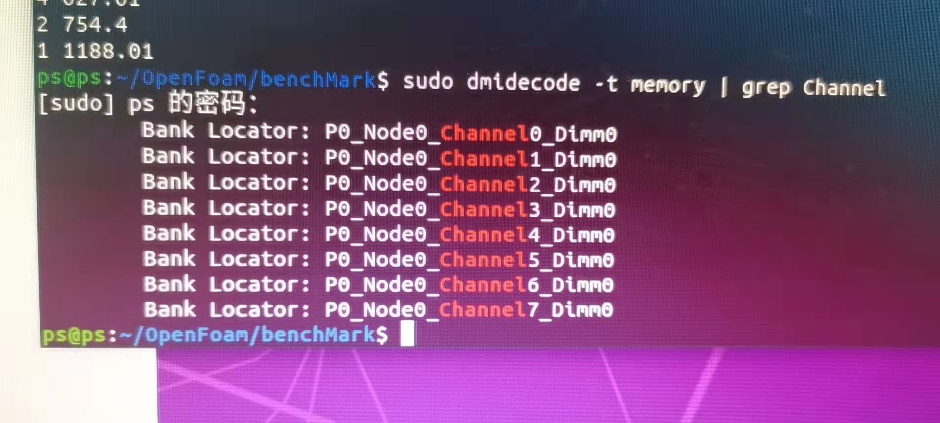

  • 星 离线
    星 离线
    星星星星晴 大神
    在 中回复了 青山 最后由 编辑
    @青山 sudo dmidecode -t memory | grep Channel 看一下你的内存工作模式
    回来了,都回来了~
    青 1 条回复 最后回复
  • 青 离线
    青 离线
    青山
    在 中回复了 星星星星晴 最后由 编辑
    @星星星星晴 018CF43F-94AE-4B91-8232-5552A50A6D1F.jpeg 这里有问题吗?
    星 1 条回复 最后回复
  • 星 离线
    星 离线
    星星星星晴 大神
    在 中回复了 青山 最后由 编辑
    @青山 看不出来有什么问题,看其他大佬们的吧。。
    实在不行重装,装ub1804,看起来都没啥问题。。
