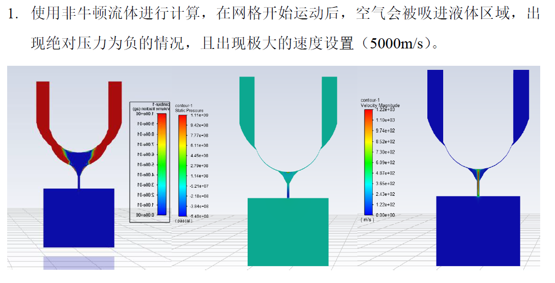

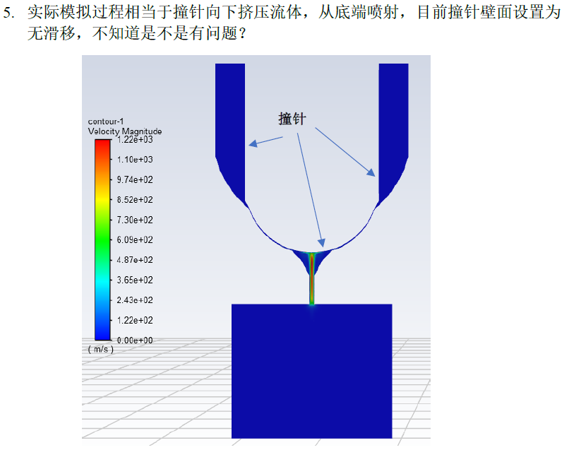

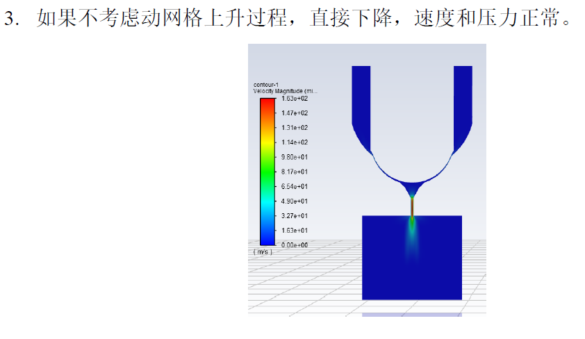

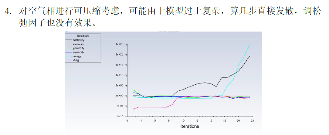

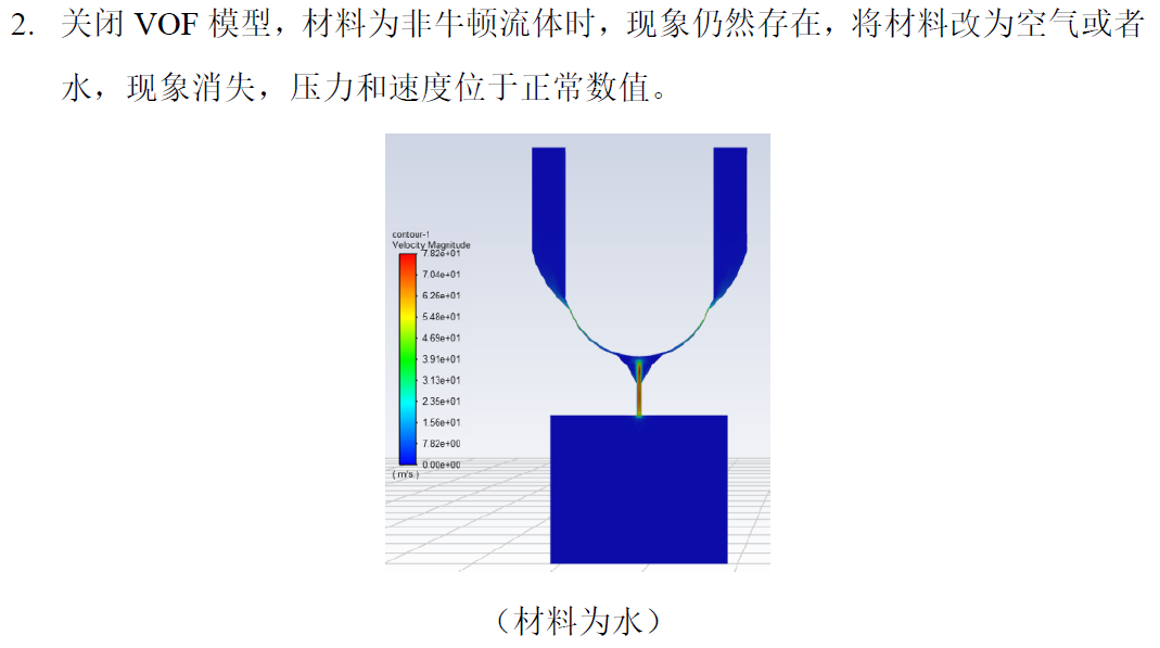

    各位老师好,我做的内容是类似于点胶过程,通过撞针的运动实现液体的喷射,但是撞针在上升运动的时候,会出现极大的负绝对压力(-10^7),和极大的速度(5000m/s),如果把材料换成气体或者水,就没有问题了,或者只考虑撞针从一定高度下落,也是正常的,请问可能是什么问题呢?

    @cccrrryyy 你好,这个模型的动网格就是指中间“撞针”壁面的往复运动,运动开始时的间隙特别小,可能在0.02mm,目前只有两层网格。
