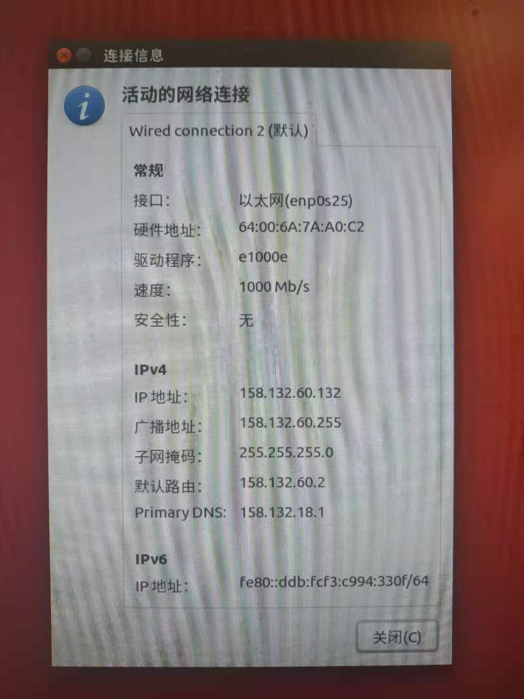

    请教各位大神:
    如图所示,台式机win10系统安装ubuntu16.04(64位)双系统后,显示的是网络连接上了,不能上网。也按照教程配置ip,依然不能上网。请问大神,这该怎么办呀?
    PS:昨天,这台台式机win10安装ubuntu20.04(64位)双系统,也是不能联网。师兄的台式机是win10安装ubuntu16.04(64位)双系统,是可以上网的。私以为是这个ubuntu的版本的问题,所以今天就重新安装这个16.04,结果还是不能上网,心好累。。。
    PS:PS:同样的20.04安装包,昨天笔记本win7系统安装20.04安装成功,不需要配置ip,无线和有线都可以成功上网。这就比较玄学了。
    网口是固定IP吧。可以设定自动获取,设定IP容易出错。
    网络连接上不能上网,那就是网络问题,不是计算机问题。如果是校园网。八成是校园网的DNS的问题。一般学校都是用自己的DNS。但是这个DNS八成是不完备经常出毛病的。
    能ping通一个实验室的其他电脑的IP就算成了,剩下的不能显始网页就是校园网的问题了,比如DNS。
    校园网还抽疯的落后的防止攻击策略,以至于,你的电脑有问题,多重启几次、多申请几次DHCP就屏蔽,没有应答。

    @bestucan 感谢大佬解答。
    网口是校园网固定IP,不能设定自动获取。
    同样是这台台式机,win10系统下设定这个固定IP是可以连接上网的,进入ubuntu就不行。

    @wangfei9088 我们学校也是固定IP,可以自动获取,只是时灵时不灵。
    用ifdown和ifup重启网口试试,对网口操作。网口的名称用ip a查看

    @bestucan 倒腾了两三天了,ubuntu系统还是连不上网。:136: 装了含东岳老师编译好的OpenFOAM安装包的虚拟机,虚拟机可以正常上网。:146: 再关注大神们有没有新的解决方案吧。:chouchou:

    今天把Ubuntu16.04卸载又重装了一遍,很意外地居然可以正常上网了。为了保住胜利果实,特意重启了三次,确认上网没有问题,才来这儿还愿。谢谢(一鞠躬)(二鞠躬)(三鞠躬)!(听说还愿要三次?)
    顺便把踩过的坑分享一下:
    台式机win10系统,三个硬盘,按照网上UEFI新式bios+双硬盘的安装教程是没有问题的,其中的重点就是:一开始分区的时候在SSD(也就是windows的C盘)分200M的空间来安装启动项。 (没错,我都是这么做的)
    但是,这次重装的区别出现在空闲分区上:系统引导分区的时候,类型要选择EFI,不能选ext4日志文件系统,不能填/boot 。(重点,要考)
    总共四次安装Ubuntu系统,最后一次成功了,差别只是系统引导分区的类型上。符合单一变量原则?这么说来,上几次安装没有成功的原因是,虽然引导分区是正确的,但选择的类型不对,导致不能上网。
