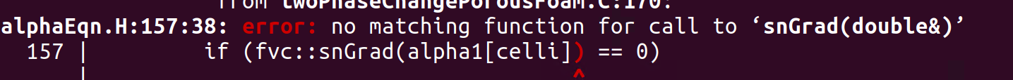

    老师,请问下面的语句应该怎么进行修改一下~a是一个volScalarField类型的量
    forAll(a,celli)
            if (fvc::snGrad(alpha1[celli]) == 0)
    	a[celli]= 0;

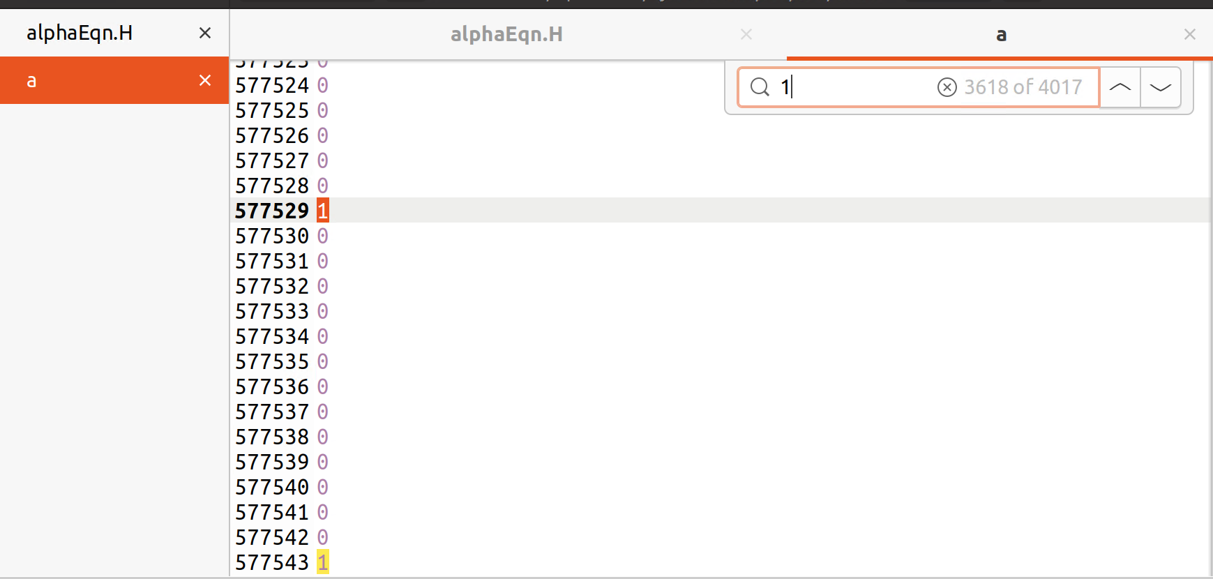

    @李东岳 老师,我按照下面的进行了修改
    surfaceScalarField test = fvc::snGrad(alpha1);
    forAll(a,celli)
            if (test[celli]) == 0)
    	a[celli]= 0;
    	else
    	a[celli]= 1;
    并且看a的输出文件,确实有a=1的网格(即相梯度不等于0)。但是查看运行结果,他并不是在相梯度不等于0的地方相变,还是和之前一样温度高了就相变,并没有抑制作用。我的处理方法是在和相变相关的量前乘以a进行判断,请问老师这样处理哪里出现了问题~
    史 1 条回复 最后回复
    @hongjiewang 在 界面相变 中说:
    还是和之前一样
    如果完全一样,应该是代码某些部分没起作用。更深的你需要一个专门的1D或者2D算例做debug
  • 史 离线
    史 离线
    史浩 神
    在 中回复了 hongjiewang 最后由 编辑
    @hongjiewang 你的a是一个volScalarField,而test是一个surfaceScalarField,两个变量不匹配。想办法把surfaeScalarField转化成一个volScalarField试一下

    @史浩 确实如老师所说,我对这部分进行修改之后,已经可以算出预期的效果。感谢老师。

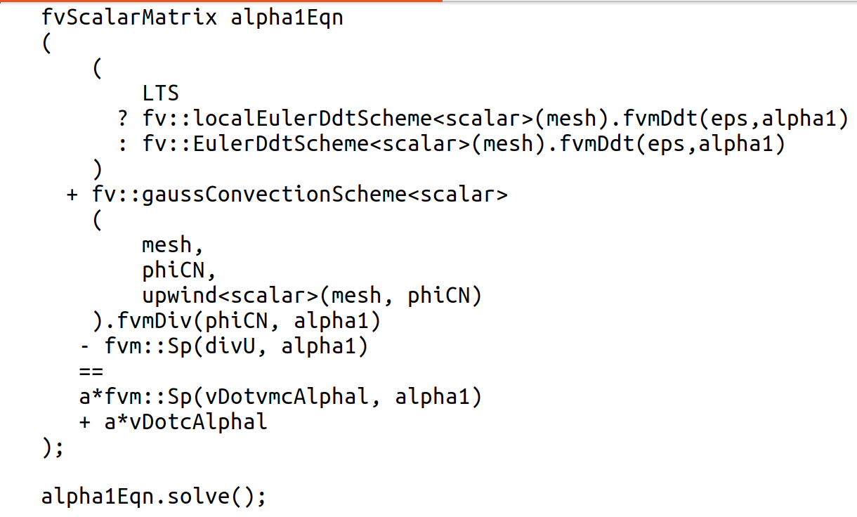

    @史浩 老师,还得麻烦您再帮我看看是哪里出了问题~我是在createFields里定义了a、test、test1这三个变量识别相界面的。并在updateVariables.H(位于相含量求解后)中进行更新
    test=fvc::snGrad(alpha1);
    test1=fvc::surfaceIntegrate(test);
    forAll(a,celli)
        if (test1[celli] == 0)
            a[celli]=0;
        else
            a[celli]=1;

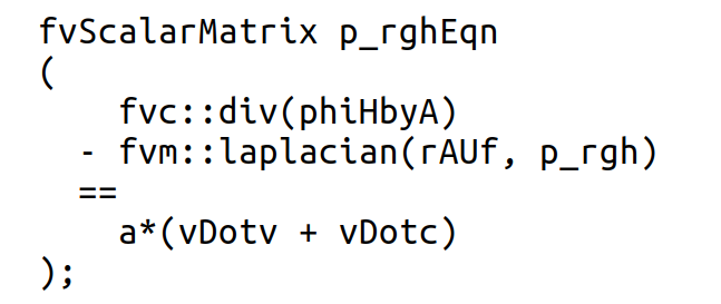

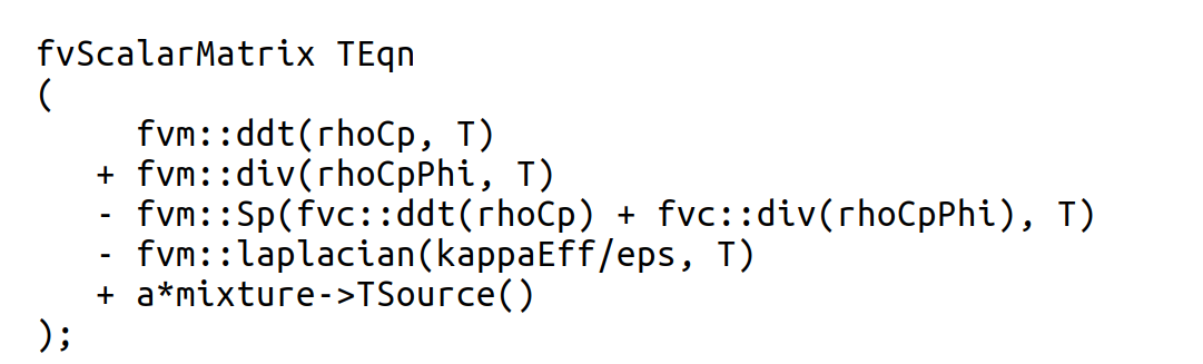

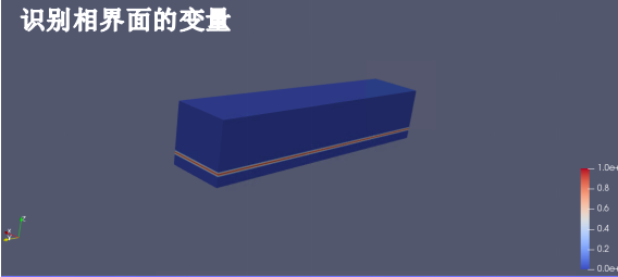

    用a去乘以质量传递速率去控制在该网格是否发生相变,比如
    a*fvm::Sp(vDotvmcAlphal, alpha1) + a*vDotcAlphal
    结果发现,识别相界面的变量是正确的,但是他的相变进程依然是按照温度分布在进行,并没有考虑从相界面开始。
  • 史 离线
    史 离线
    史浩 神
    afvm::Sp(vDotvmcAlphal, alpha1) + avDotcAlphal
    从你给的代码里面,没看出什么问题,可能是其他方面可以出问题了
    相含量的变化不一定只和源项有关,还可能和宏观流动、求解误差等相关
    建议跟踪一下你给的源项这个东西的值
    如果这个值没有问题,那看一下你写的代码,看看你代码计算的过程是不是和现实中的物理过程有偏差。比如说这个地方相分数为1,但是你的源项可能是一个正值。因为你用他的散度去表示界面处的相变过程,这个表示本身就是不严谨的。

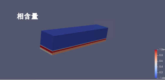

    整个计算空间是1✖50✖1mm(网格划分为50✖250✖50),初始时利用setFields将1✖50✖0.2mm区域设置为液体区,即0时刻,每个网格的液体含量非0即1,所以可能没办法利用相分数判断0时刻的相界面。
  • H 离线
    H 离线
    hongjiewang
    在 中回复了 史浩 最后由 编辑
    @史浩 按照老师说的用alpha识别相界面,不管我设置的那个横截面是否把网格切分,比如我设置z轴0.0002m一下为液体区域,当z轴方向50个网格时,初始计算他的液相含量是0.2;当我z轴方向51个网格时,初始计算他的液相含量变成了0.196078,导致0文件中alpha非0即1,因此并没有识别出相界面。
