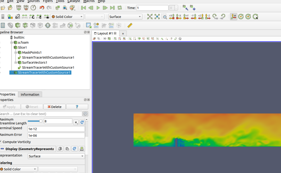

    @知行 这个方法刚试过,今天还在奇怪按照笔者的思路,input和source是没法进行选择的。我按照层主的步骤,最后生成的图线中仍然是没有流线显示,如图13dfac55-879c-4372-b92b-929b09152b24-1680158828249.png
    层主在绘制流线图中,是reconstrupar之前还是之后进行的处理?

    @HITSC30 是reconstructPar之后处理的哈

    这个方法很好.亲测可用.原文链接如下 https://zhuanlan.zhihu.com/p/592092340 请一定注意,surfaceVector 和maskPoints 两种滤镜都是在slice引用下创建的,另外input和source seeds的选择需要首先点input,然后点击surfaceVector即可,同理进行source seeds的设置.一定要两个参数都设置后再点击却确定,切记!!!!!最后,要想得到方向箭头的话再对StreamTracerWithCustomSource应用Graph滤镜就可以啦

    @HITSC30 兄弟,我之前说错了,非常抱歉,请看更新:这个方法很好.亲测可用.原文链接如下 https://zhuanlan.zhihu.com/p/592092340 请一定注意,surfaceVector 和maskPoints 两种滤镜都是在slice引用下创建的,另外input和source seeds的选择需要首先点input,然后点击surfaceVector即可,同理进行source seeds的设置.一定要两个参数都设置后再点击却确定,切记!!!!!最后,要想得到方向箭头的话再对StreamTracerWithCustomSource应用Graph滤镜就可以啦

    @知行 在 paraview如何绘制二维流线 中说:
    StreamTracerWithCustomSource是在surfaceVectors下创建的
