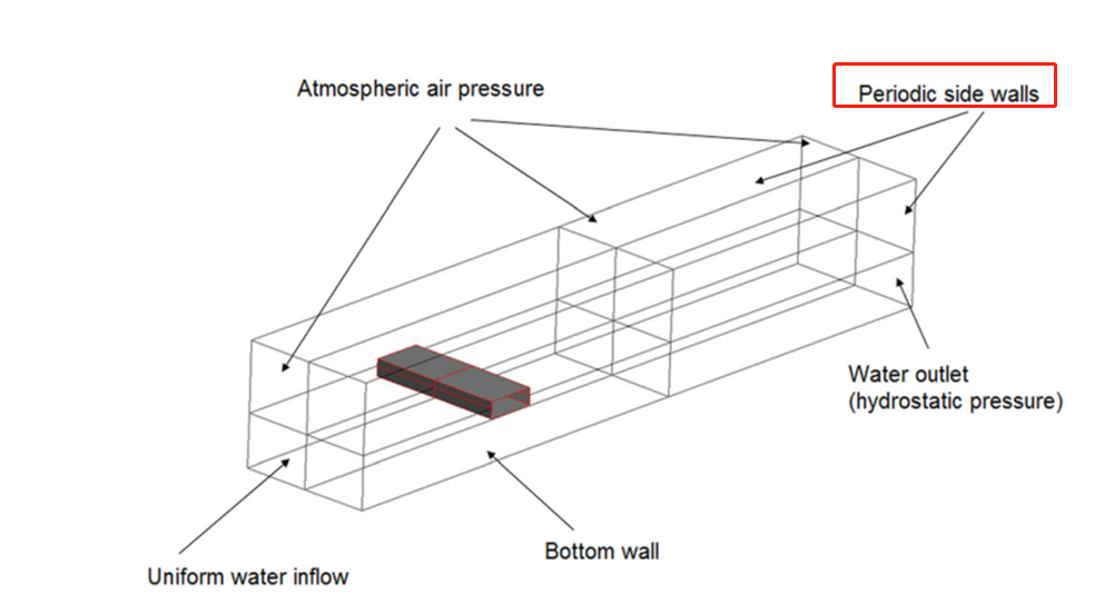

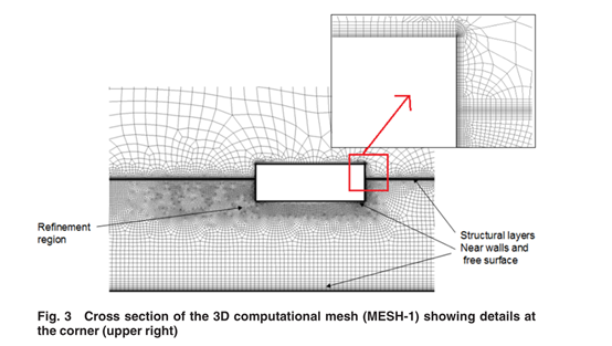

      循环壁面的条件是:需要对应壁面的网格绝对对称;但是在一篇文章中采用了非结构网格的形式
      在其左右的壁面采用了周期壁面(Periodic side walls),想问下,这种是如何实现的呢?
      谢谢:xiexie:
      • 李东岳
        李东岳 管理员 last edited by
        利用cyclicAMI实现的
