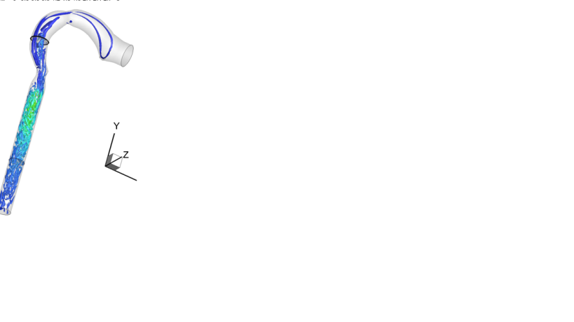

    见过生物体管道仿真的,很少见这种带弹性的。可能生物体内约束关系比较复杂。
    displacement
    pressure

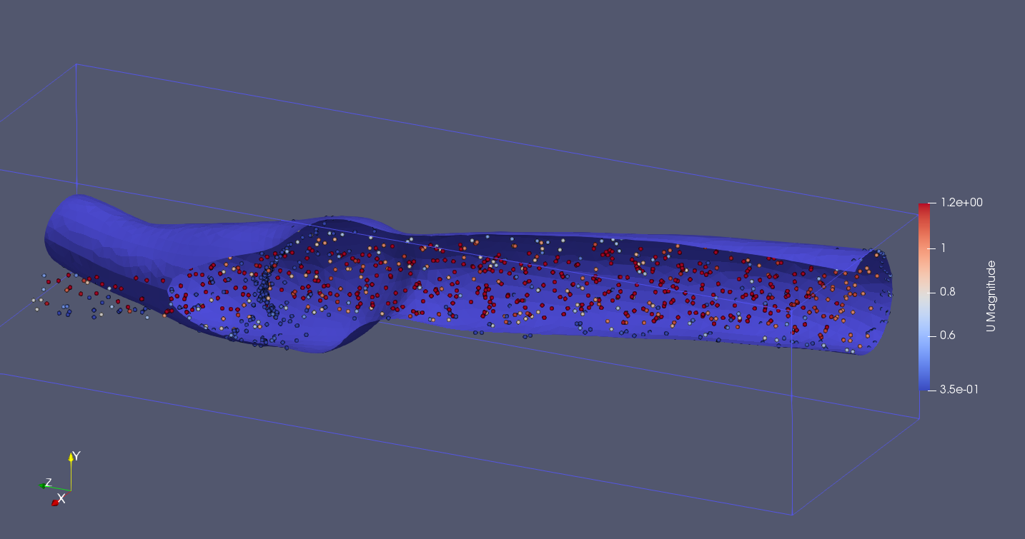

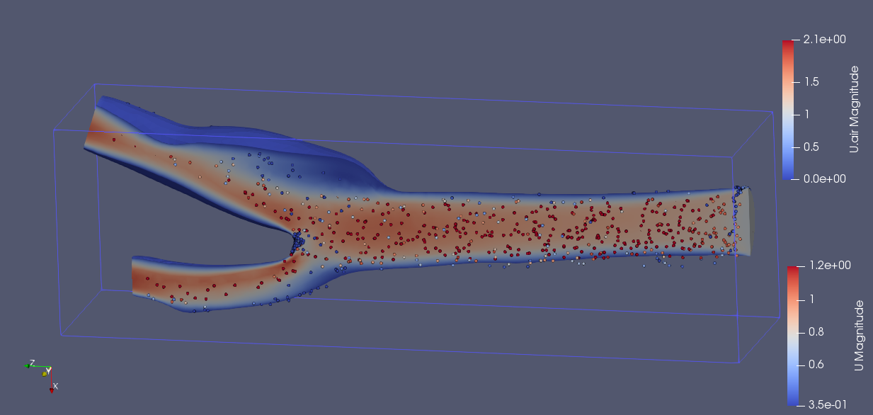

    最近学习了一下,做了一个案例放上来,操作视频也录下来了,得剪辑一下才能放出来(不知道啥时候能更新)。算例放在了网盘:https://www.jianguoyun.com/p/DZuKbJUQ4d_5CBi52ckD
    运行结果:
