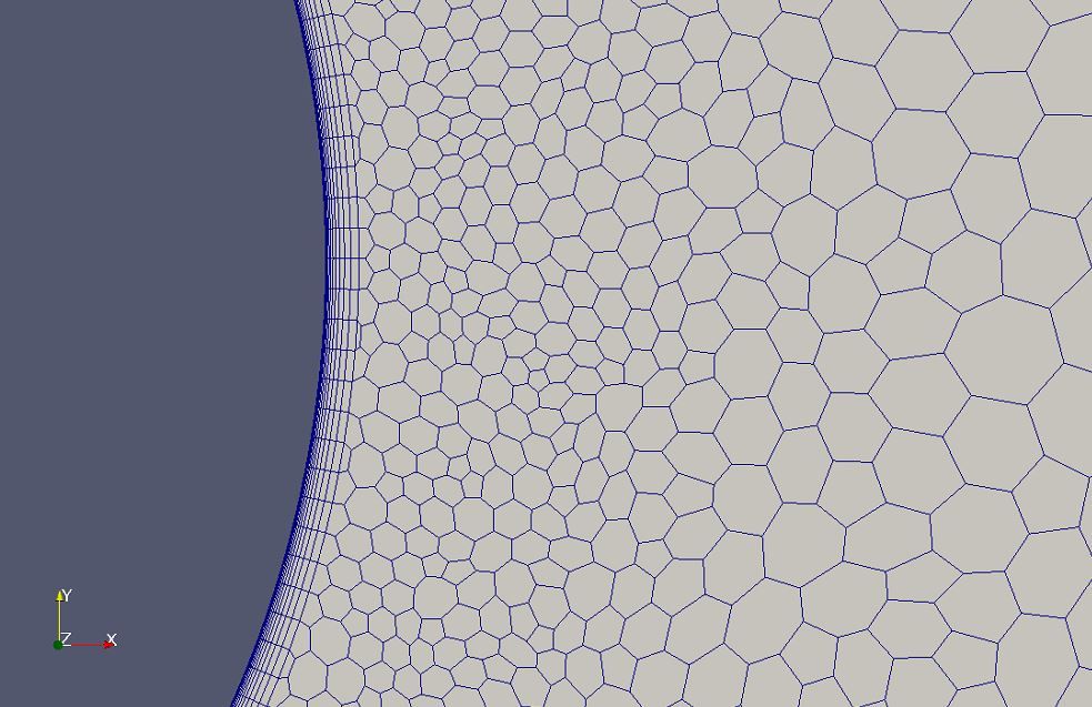

    原来是ANSYS Meshing,近壁面是规整的四边型,然后五边型过渡,之后就是大量的六边型并掺杂一些不得不用的五边形。
    我是用ANSYS meshing生成的全都是棱柱tetra,然后用fluent转化成polymesh就是五边形六边形的样子, 再用fluent with meshing 导出msh文件。
    感觉四边型之后全部是三角形最好。不过这个可能不太会影响最终的结果,而且会让cell数量变大。
    确实三角形的网格数量会大大增加,所以采用了转化到多边形来减小网格数提高计算效率。之前可能没说清楚,这个算例不是二维的是三维的。之前的polymesh的图是从z轴看过去的样子,所以可能像2D。

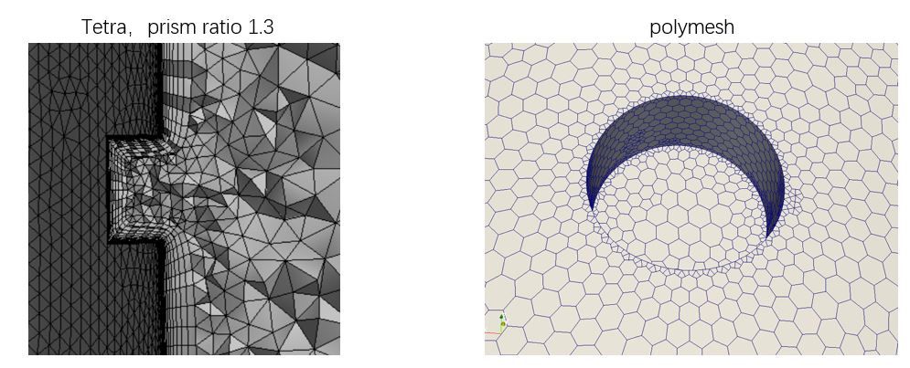

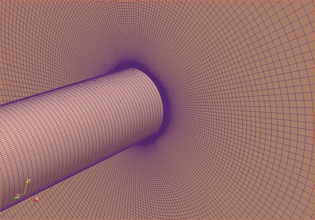

    @东岳 把3D的图贴一下,这样比较直观。
    如图1的样子,ratio 2-3的话,坑里放不下... 权衡之后取了1.3。
    多做了几个density box 逐渐扩大mesh的尺寸,在最靠近边界层的box尺寸取的比较小,来让过渡性处于2左右。
    因为计算时长较久,导致试错成本很高,也是一个大问题。
