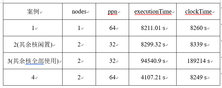

    你好,想问你一下,这个跨节点运算速度慢的问题有解决吗?我这边自己的集群也有这个问题,目前还在找原因中,集群centos7,openfoam运行前会有环境变量设置的脚本(gcc编译,openmpi并行),openfoam和openmpi等软件都安装在共享文件夹中。我这边的测试案例结果如下:
