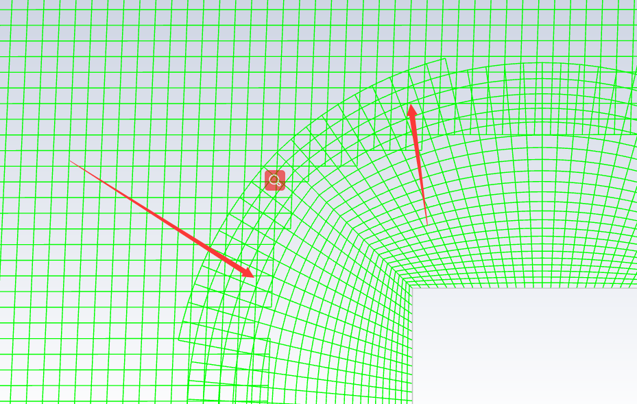

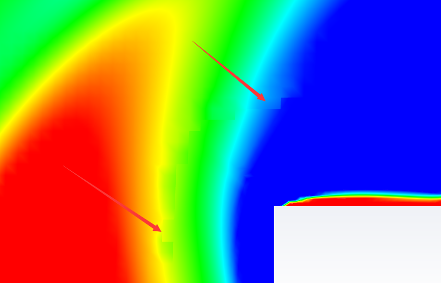

    对于重叠网格,overset区域的瑕疵问题,是否有有效的解决方法???
    在网格运动时,瑕疵会更加明显
    是否能通过 加密重叠区域网格,即减少网格尺寸,缓解此类现象??
    还是说 只要使用重叠网格,在插值区域,或多或少都会有瑕疵的存在?
    网格生成软件:Meshing

    @红豆沙 本质上这是由于插值引起的,如果自己写代码做计算和后处理展示,可以做到没有(或减少)瑕疵。减小网格尺寸,会让这些瑕疵显得小一些。
