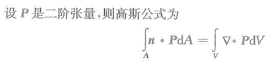

    二阶张量与矢量的点积是有顺序的,高斯公式这里为什么是np而不是pn,有人能解释一下吗?
    动边界
    他实际上是$\int P\rd \mathbf{A}$,$\mathbf{A}=A\cdot\mathbf{n}$

    所以为什么是n点乘P,而不是P点乘n啊?对张量运算不是很熟悉。

    @我是河滩 看P和n怎么写了。高斯公式就是面通量等于体积散度积分。
    面通量就是物理量在面法相量上的投影。
    如果P是速度,那2x2的矩阵放的就是三个坐标轴方向的速度。那P和n点乘。看n是1x3还是3x1。P里三个速度是三竖排还是三横排。总之让乘的时候,三个速度要投影到法向上就行了。

    @bestucan 3x3,不是2x2
