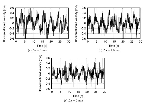

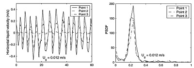

    @东岳 频谱分析可以从频域上提取里面的特征频率,滤波、或者直接方程拟合提取时域信息。比如OriginPro就可以做,在里面的signal processing里面,可以做FFT变化的频谱图、或者功率谱估计,也能做滤波或者拟合。
    如果要多分辨率分析的话,小波分解或连续小波分析可能比较适合,matlab也有这个工具箱:wavemenu。
    OriginPro从上面的图片直接处理?还是需要其他原始数据?
    aiweimoA 1 条回复 最后回复
  • aiweimoA 离线
    aiweimoA 离线
    aiweimo
    @东岳 是需要对原始数据进行处理才可以的。
    但是,如果对结果的精度需求不高的话,也可以用OriginPro 里面的Digitizer tool从图片中采集数据。做出来大尺度的周期波动可能精度还行,小尺度的周期波动就不能看了。
    手头没有OriginPro,你帮我用Digitizer tool试试?费事不。
    我不关心小尺度周期,只关心大尺度的。比如第一个图,基本上就是7个半周期,30s,那每个周期就是4s。

    @东岳 可以先用GetData (http://getdata-graph-digitizer.com/download.php) 得到图片里曲线的数据,然后使用excel进行FFT运算 (http://www.stem2.org/je/Excel_FFT_Instructions.pdf)。
