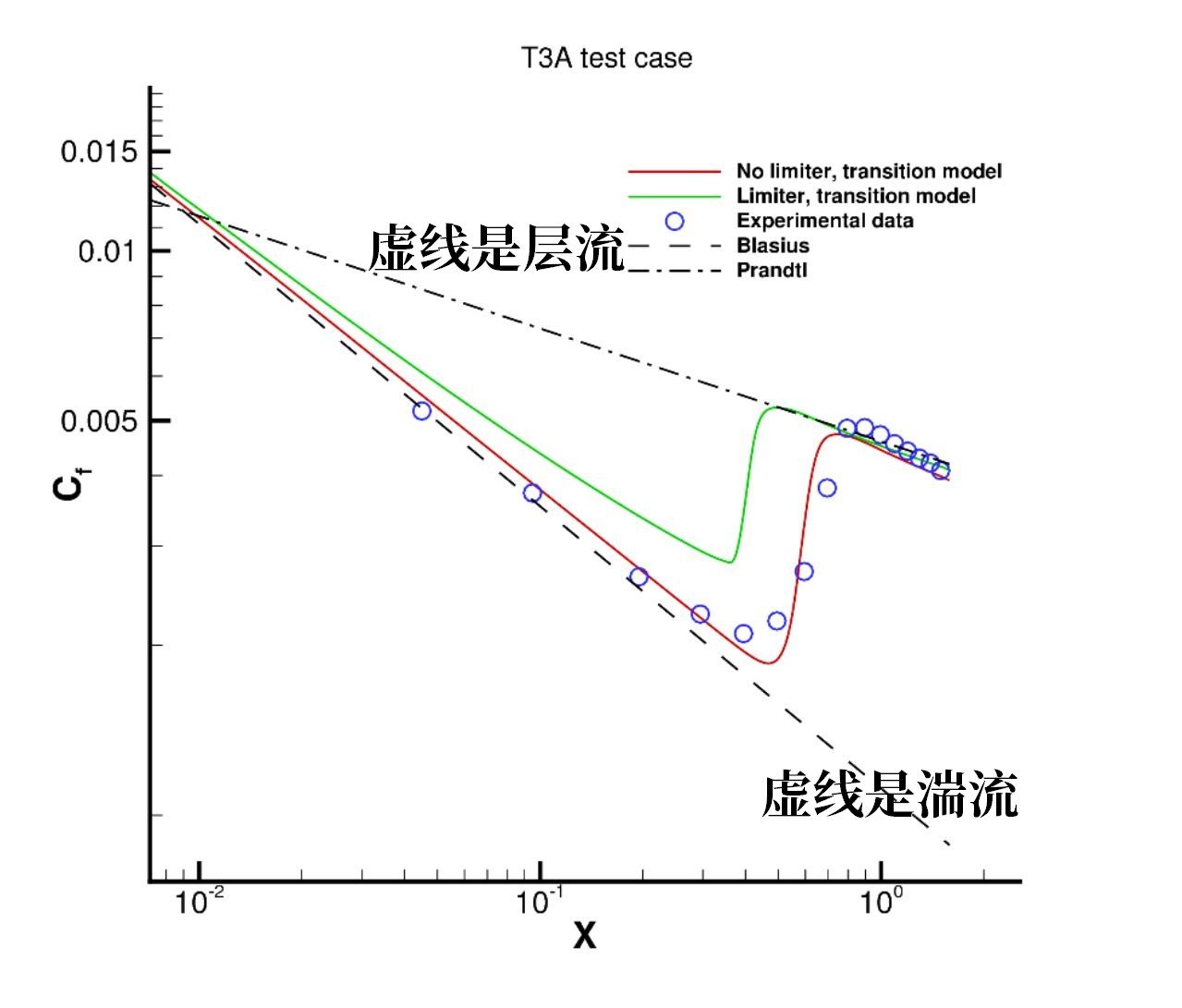

    我碰巧最近在看这方面的工作,打算在OKS课进行植入,中文还对不上,但是应该就是楼上说的 转捩模型。我参考的是Menter的文章A One-Equation Local Correlation-Based Transition Model,他们的参考案例也很有意思,T3A系列,单独用层流、湍流都不行,只能用附加转变的模型。下图:
