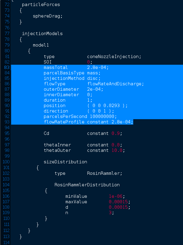

    请问有人用过sprayFoam中的下面coneNozzleInjection吗?想请教一下,该模型下massTotal和duration这两项是否是指喷嘴在指定的喷射时间段内向计算域中注入的颗粒总质量吗?还有flowRateProfile指的是喷嘴流体的质量流量还是体积流量呢?那么它是如何给定每个时间步内喷嘴模型注入的颗粒数量呢?(如下图示)

    @就是个胖子 (1)massTotal和duration这两项指定喷嘴在指定的喷射时间段内向计算域中注入的颗粒总质量;(2)flowRateProfile指的是喷嘴流体体积流量;(3)通过parcelspersecond给定每个时间步内喷嘴模型注入的parcel数量数量,至于每个parcel中包含多少颗粒,则通过每秒注入的粒子体积再进行计算。

    @dzw05 那如果设置flowrateprofile为constant 1就是代表体积流量为1m3/s秒吗?还是说是一个无量纲的体积流量?
    注入模型这面提醒一下,有些情况参数的值是会被忽略的。比如说,flowrateprofile为constant 1只是用来初始化类的flowRate_成员,不具备意义。友情提醒
