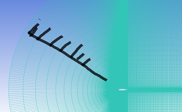

    @dzw05 老师,我这两天重新划分网格的时候发现之前计算过程中郎库数非常大,现在我根据郎库数为1重新设定了时间步长,但阻力系数依旧不正确。我在gambit网格质量检查的时候,远场质量为0,翼型附近质量为0.1-0.2。不知道这样的网格质量可以吗,或者还有什么其他的可能问题吗(比如说我的nut,nutlida值会不会设定有问题),因为我现在修改了很多次网格,但是阻力系数总是维持在10以上。谢谢老师!
    建议你在这个方向上增加网格分辨率。
    但阻力系数依旧不正确。
    流场正确,但是计算不正确的话,不是特别好调节。网格上好好研究研究,看看能不能提高结果。另一方面是看看你用的湍流模型理论上是否能预测你的流场。

    @东岳 老师您说的分辨率指的是gambit中划分网格时这个方向的successive ratio吗?
