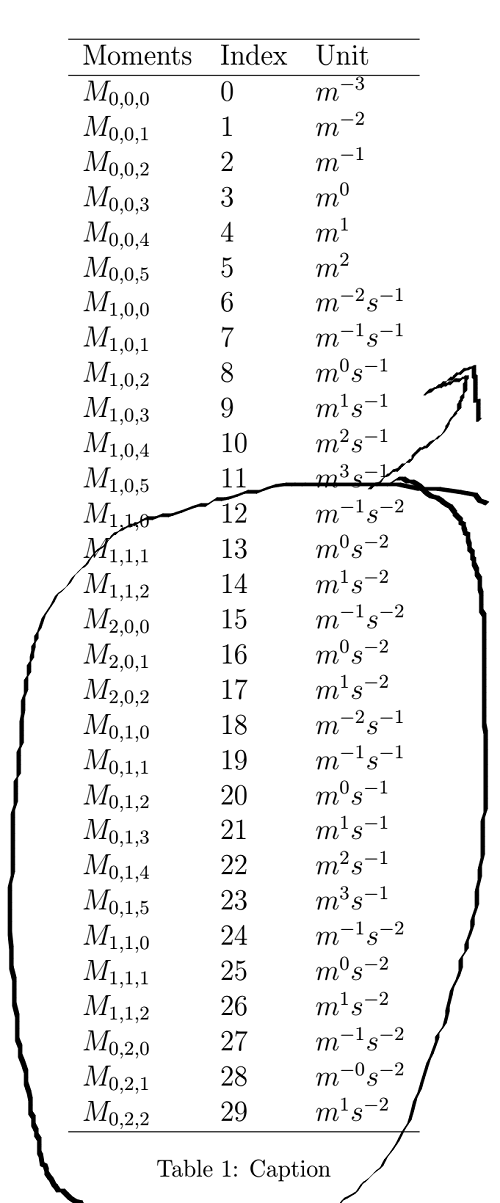

    下面的代码生成的图是这样的,特别长。当然可以化成两个表,并排显示然后变短更加美观。但是有没有自动处理的方式?比如指定一列最多显示10行,其他的自动转移到第二列?

    https://tex.stackexchange.com/questions/27088/automatic-way-to-break-narrow-tables-into-two-columns
    第一个用画图包生生画出来的表格,不是表格环境。
    第二个是自定义了个环境。
    如果只是少量表格,哪个看起来都不如手动来的方便。
    编辑器能块操作就更方便了。
    替代文字
    emacs块操作 传不了动图,挂个链接。学名叫矩形区域文本操作,word也能,按住alt不放,鼠标拉个矩形区域剪走,再直接粘贴
  • zousiyuZ 离线
    zousiyuZ 离线
    zousiyu
    tabu宏包应该可以,https://ctan.org/pkg/tabu
