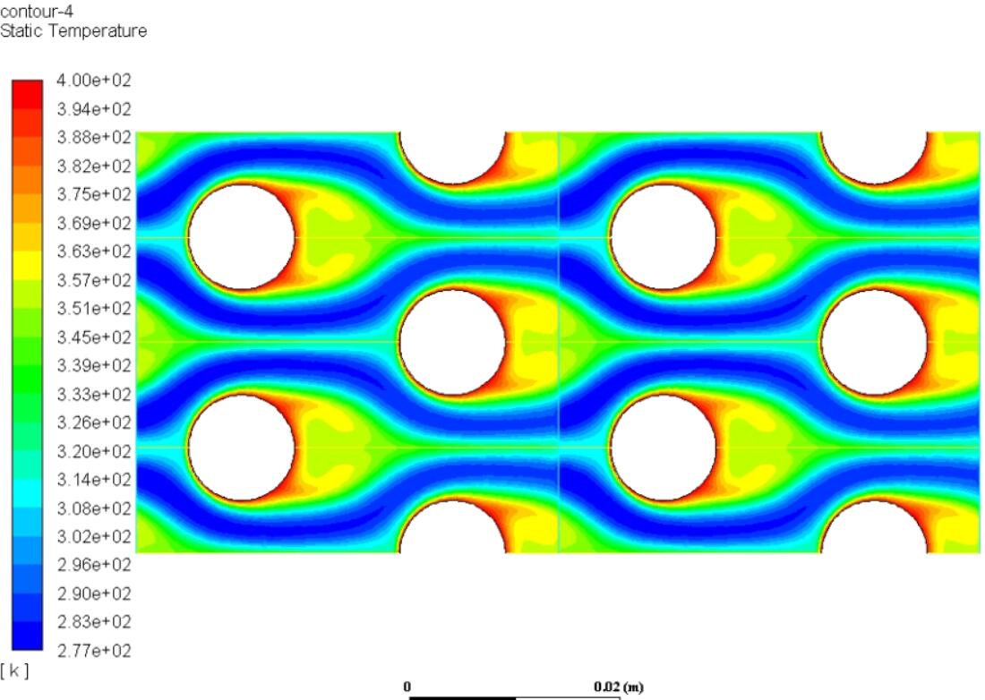

    大家好,和各位老师分享一个有趣的现象:
    ![替代文字](0_1514286774783_QQ截图20171226191244.jpg 图片地址)
    上图是fluent为用户提供的一个周期性边界的教学案例,其中,圆圈为定温400K,前后为周期边界,质量流1.5,温度300K,在开始还对整体场patch了300K,但计算收敛后,场内的最低温度是低于300K的。。这种现象是怎么出现的呢?请各位老师帮忙讲一讲,十分感谢
  • 李 在线
    李 在线
    写于2017年12月31日 08:45 最后由 编辑
    这是一个非常常见的现象就是求解的量越界了。CFD里面,尤其是有限体积法,需要满足若干限制。主要的有:守恒、有界。守恒就是开始1kg的水,后来还是1kg。有界就是比如温度不能出现负值。你这个算例,没有温度下降以及上升的进出口以及源项,计算后低于300k就是越界了。你用的什么数值格式?你全部用Upwind试试。
    你是正版Fluent用户么,联系ANSYS咨询没有,这种有界性boundedness的CFD问题很偏理论,JCP上一堆文章在处理这个问题,不知道ANSYS Fluent那面怎么解决的。
