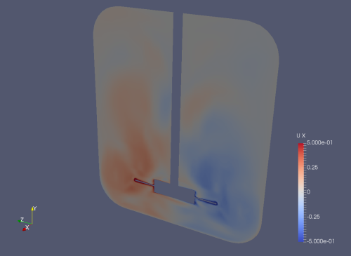

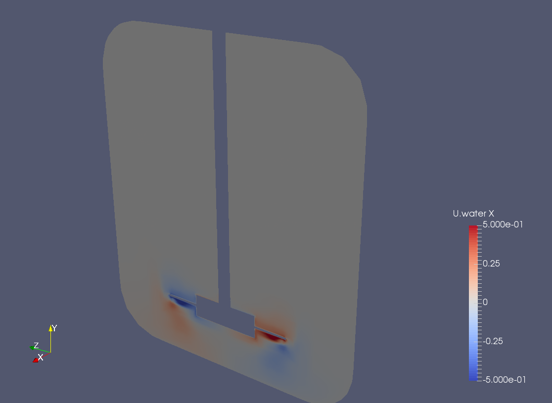

    在用reactingMultiphaseEulerFoam求解三维搅拌器问题时碰到了一些问题,在MRF区域中设置了旋转速度,但是计算出来的速度感觉是和设置速度方向相反的。如图:0_1509863985269_12.png 。
    这是一个三维问题,搅拌器叶片附近设置了MRF区域,旋转方向为绕Y轴正方向。理论上左侧叶片的x方向速度应该是正值,但算出来却是负的……。
    我将组分设为一种,即第二项的alpha为0,计算结果就很正常:
    不知道各位有没有遇到过类似问题?

    你这个还没转起来,再算一段时间看看。

    @李东岳 已经算了好久,物理时间100s。而且即便在单相流动基础上续算仍然会出现这个结果。但是算自带的二维mixer算例时结果好像没问题。大神遇到过这个问题吗?

    没有,不过你那个看起来还没转起来,速度还没甩出去。 :cheeky:

    @李东岳 额,从controlDict里的时间来看,多相计算的物理时间要远大于单相,但还是没能得到合理结果。我再算下去看看。
