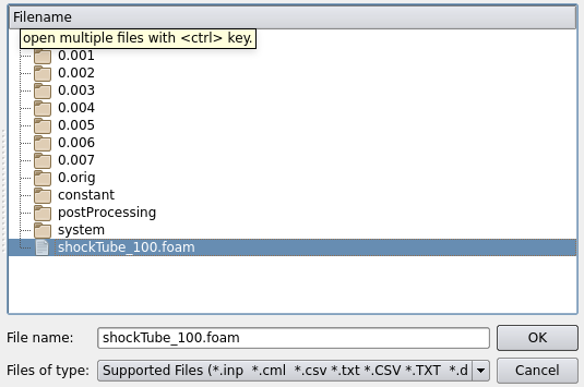

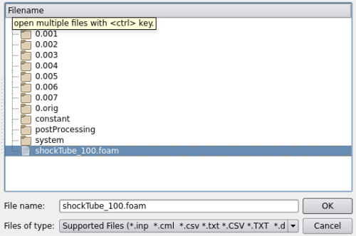

    可以用apt安装的paraview查看。只要在计算结果文件夹创建一个扩展名为foam的空文件就行。touch shocktube.foam。
    在paraview的打开文件窗口找到它
  • 对,直接在case里面创建一个.foam的空白文档,然后用你下载的paraview找到这个case,打开这个.foam文件,就可以读取你的case了。
