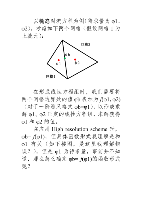

    在利用HR scheme对对流项进行离散时,控制单元边界处的值通过一个分段函数确定,函数形式根据上流控制单元中心值确定,在进行稳态计算时,所以控制单元中心值都是待求量,请问各位此时如何利用HR scheme,如何确定求每个控制单元边界值函数形式?对于时间域计算,是否是根据上一时刻迎风控制单元中心值确定求边界值得函数形式?
    不是很理解。
    控制单元边界处的值通过一个分段函数确定
    边界处的值是需要给定的啊,比如固定值,固定梯度之类。
    好像不太通顺。你说的这个根据上一时刻迎风控制单元中心值确定求边界值得函数形式?大体就是欧拉显性,目前很少用显性的方法了。
    不是很明白你的意思 :big_mouth:

    @李东岳 李老师,感谢您的回复。由于是我对一些基础概念理解不深,造成了表达上的问题(这可能也是我困惑的主要原因),我重新组织了我的问题如下,请您多多帮助和指教。
    H 1 条回复 最后回复

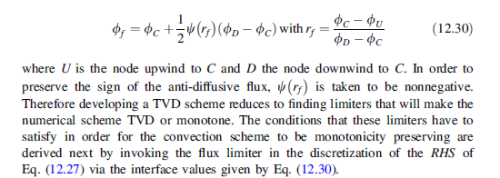

    @李东岳 感谢您的回复,对于你所提到的几种格式面上值与节点值无关我是理解的,但对TVD等High resolution 我就不理解了,比如TVD(如下图),觉得通量限制器与节点值有关呀?0_1503969764557_TVD1.PNG
    限制器是一个具体的函数形式啊。 某个TVD具有某个函数形式,然后这个函数和节点值有关,函数形式和节点值无关,但是这个函数取决于节点值。不知道这个理解么?
    节点值是你知道的值,所以你可以求出来面的值。

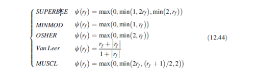

    @李东岳 您说的我不是很理解,如下图,以MUSCL格式为例,我理解限制器的函数形式可能是0,2rf,(rf+1)/2, 或2,具体要通过rf的值来判断,但rf的值取决于节点的具体取0_1504147613679_tu1.PNG 值,节点是未知量(或者说是待求量,FVM最终要形成求解节点值得线性方程组),我的问题是如何确定限制器的函数形式(是2rf 还是 (rf+1)/2)?
    考虑对流通量,里面有速度UU,格式处理的是第一个U,这是个线性化的过程,因此用的是之前时间步的值。所以你的这句话:
    有失偏颇。在线性化的过程中,U_f用的是已知量,第二个U是未知量,然后形成线性方程组。
