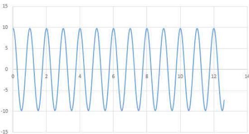

    大家好,最近我在连续性方程中添加了质量源,但是求解时发现相体积分数最大值存在越界的情况,用的interFoam求解器。
    我的质量源是正弦形式:

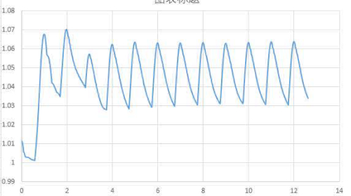

    我修改了连续性方程,并打开了mules修正,然而得到的相体积分数最大值是这样的:
    源项最大值对应相体积分数最大值,反之也是,计算没有报错,然而就是有着5%的平均误差,这是咋回事?
    希望做过类似(添加过源项的)的童鞋老师指点一下:)
    第二个是你的相分数?你的相分数一直都是大于1?不是很理解你的只有5%的平均误差的意思。相分数应该在0>1之间。
    CFDngu
    @李东岳 东岳老师你好,我这个是相体积分数的最大值。
    目前计算时,质量源区域附近的相体积分数最大值超过1.

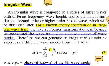

    我目前在做源项造jonswap不规则波,但是在引入的源项方面有些不确定,原理是Lin和Liu的1999年的文献中的这一段:
    所以想了解楼主加入源项的源项是怎么表达的?加入源项后是通过在求解器里wmake编译就可以在case里使用源造波功能了吗?
