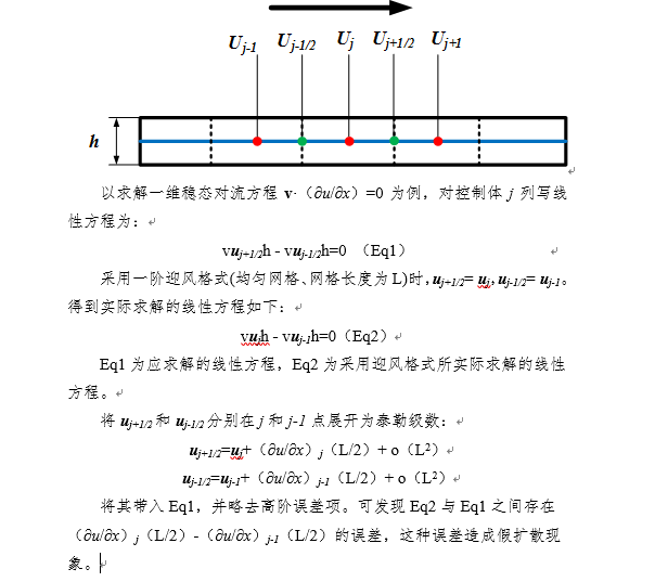

    初学有限体积法,最早看的是李人宪的《有限体积法基础》,原因是这书简单,容易入门。其中对一阶迎风格式的数值扩散原因解释为扩散项仍采用中央差分格式所以造成假扩散。对此很是疑惑。因为
    1. 几乎所有演示一阶迎风格式的数值扩散的算例都只有对流项而没有扩散项;
    2. 扩散项采用中央差分格式从物理上看似乎更合理。
    请问各位两个问题:
    1.一阶迎风格式数值扩散的原因?
    2.稳态扩散对流方程应用一阶迎风格式是否同意存在数值扩散?

    huangsx
    在 2017年7月25日 02:14 中回复了 李东岳 最后由 编辑
    @李东岳 非常乐意分享,只是我刚接触流体力学和计算流体力学,理解可能并不到位。稍后我会把我的理解写下来,请大家批评指正!
