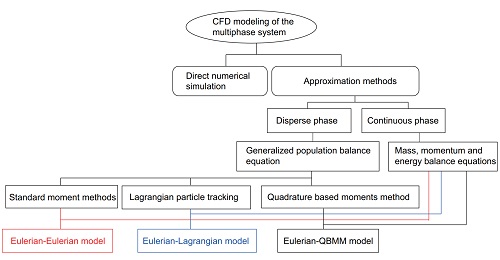

    概述:大量的工业过程中如化工反应器、环境沙尘流动、沉降现象、流化床鼓泡床、交通流、空化现象等都可以使用CFD的多相流模型进行预测。多相流算法远比单相流复杂的多,单相流的研究重点,只是多相流的研究的一个方面。下面仅举2个例子
    • 对于单相流中的湍流模型封闭问题,在多相流中依然存在。同时,多相流还需要附加考虑相间湍流作用。比如比较著名的Bubble induced turbulence现象;
    • 对于单相流中的DNS模拟问题,在多相流中依然存在。同时,多相流模型还需要附加考虑相界面的尖锐程度、有界性等数值内容;
    多相流研究领域目前远没有单相流模型成熟。多相流模型框架如下图所示(微信里不显示图,可以点击右上角在浏览器中打开),个人感兴趣的主要为下图中的Eulerian-Eulerian欧拉欧拉模型,Eulerian-lagrangian欧拉拉格朗日模型,Eulerian-QBMM欧拉QBMM模型,以及一些其他模型。本帖列举一些个人的科研过程中,思考的一些有意思的研究方向。个人精力有限,相关研究方向仅仅列出具体内容,当然也具有工业意义和背景,参考文献也应该给出。但都从略不写,比较费时。
